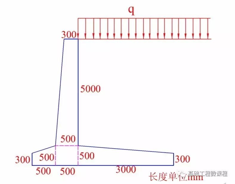

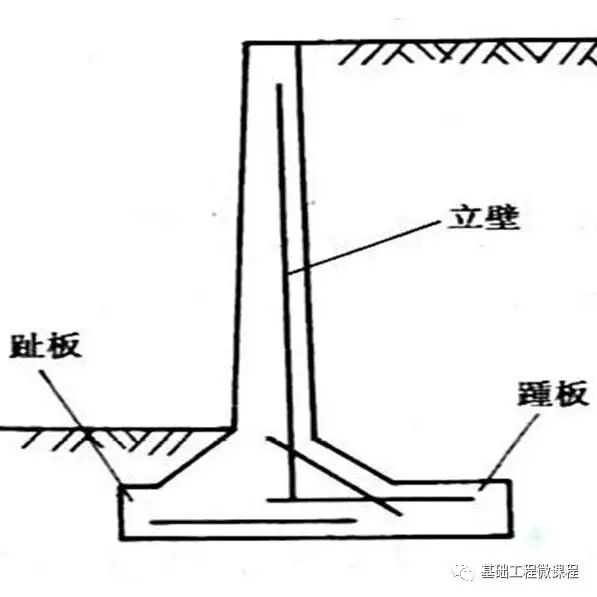

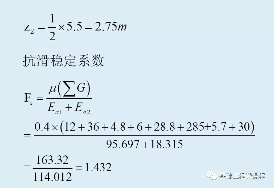

悬臂式挡土墙由底板和固定在底板上的直墙构成,主要靠底板上的填土重量来维持稳定的挡土墙,结构呈倒“T字形”,具有三个悬臂,即立壁、墙趾板和墙踵板。悬臂式挡土墙的一般形式如图所示。
悬臂式挡土墙的结构稳定性是依靠墙身自重和踵板上方填土的重力来保证,而且墙趾板也显著地增大了抗倾覆稳定性,并大大减小了基底应力。它的主要特点是构造简单、施工方便,墙身断面较小,自身质量轻,可以较好地发挥材料的强度性能,能适应承载力较低的地基。但是悬臂式挡土墙抗弯抗剪需耗用一定数量的钢材和水泥,特别是墙高较大时,钢材用量急剧增加,影响其经济性能。一般情况下,墙高6m以内采用悬臂式。它适用于缺乏石料及地震地区。由于墙踵板的施工条件,一般用于填方路段作路肩墙或路堤墙使用。本文提供悬臂式挡土墙抗滑抗倾覆的算例。

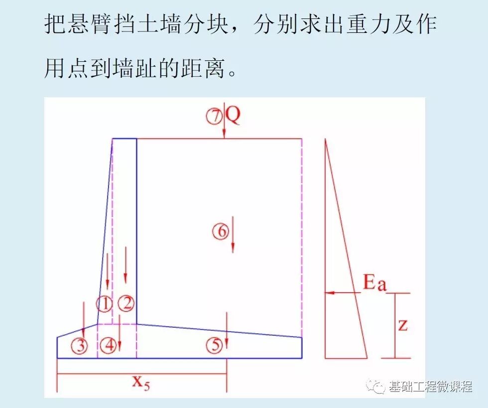

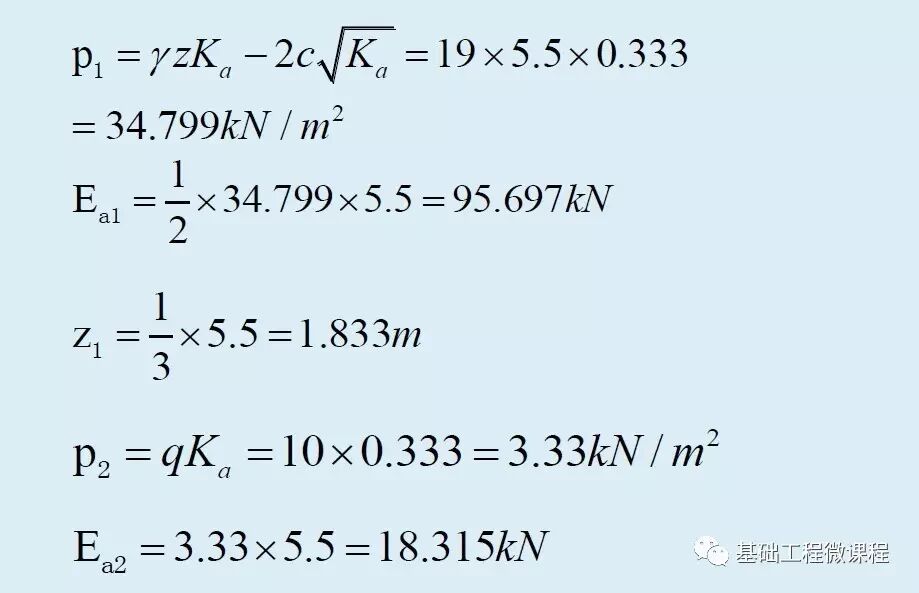

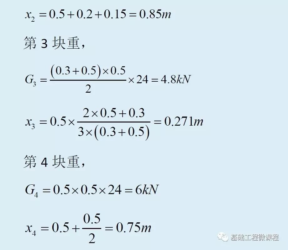

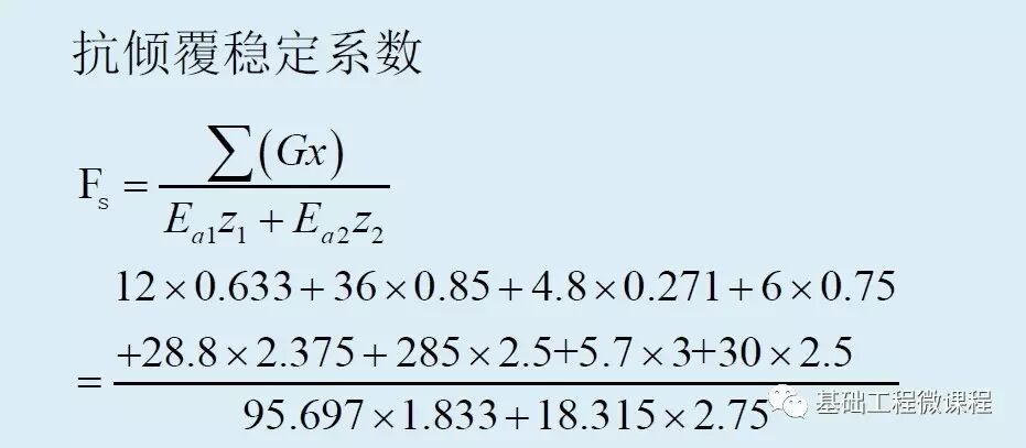

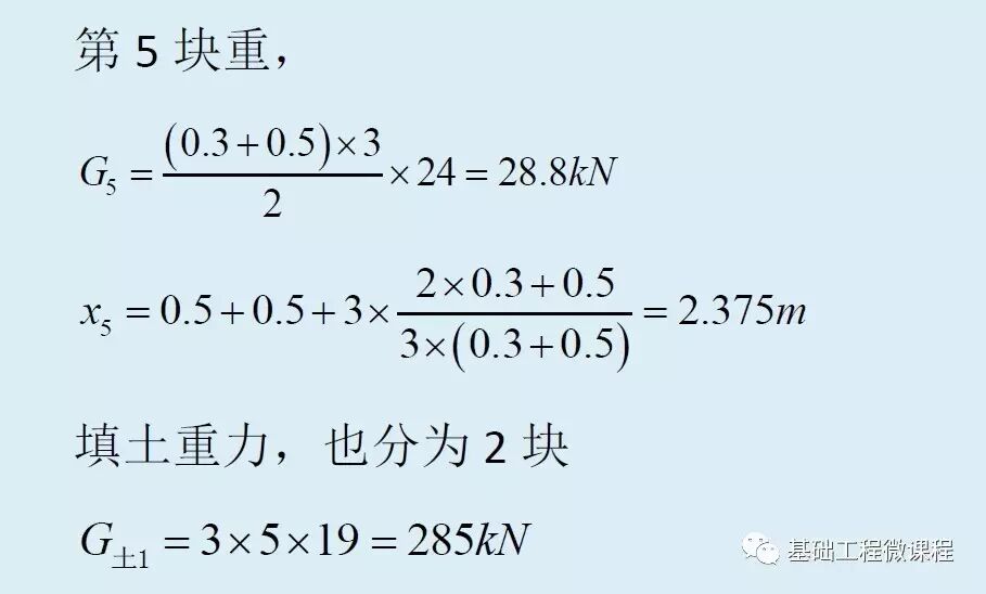

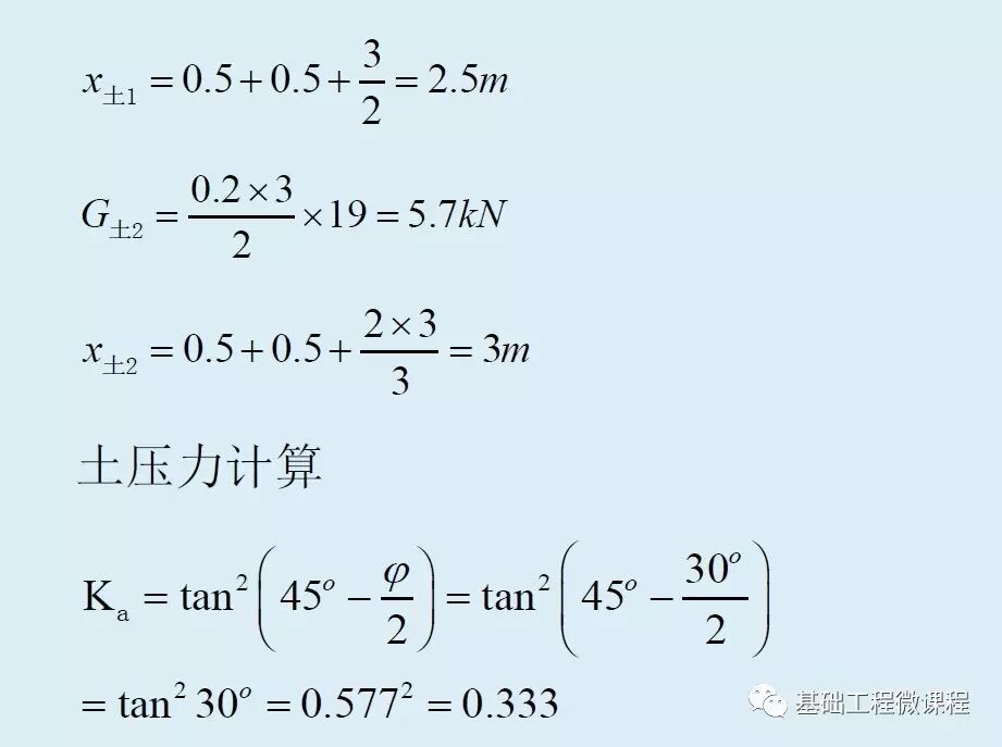

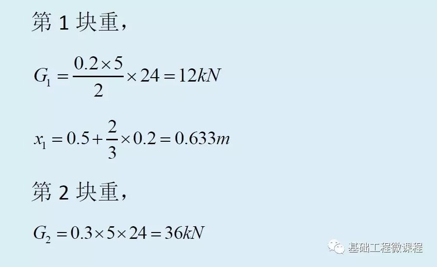

悬臂式挡土墙的尺寸如图所示,墙后有超载作用,q=10kN/m,挡土墙的容重取24kN/m3,土体容重为19kN/m3,土的粘聚力为0,内摩擦角为30o,挡土墙底面摩擦系数为0.4,求抗滑稳定系数及抗倾覆稳定系数。
