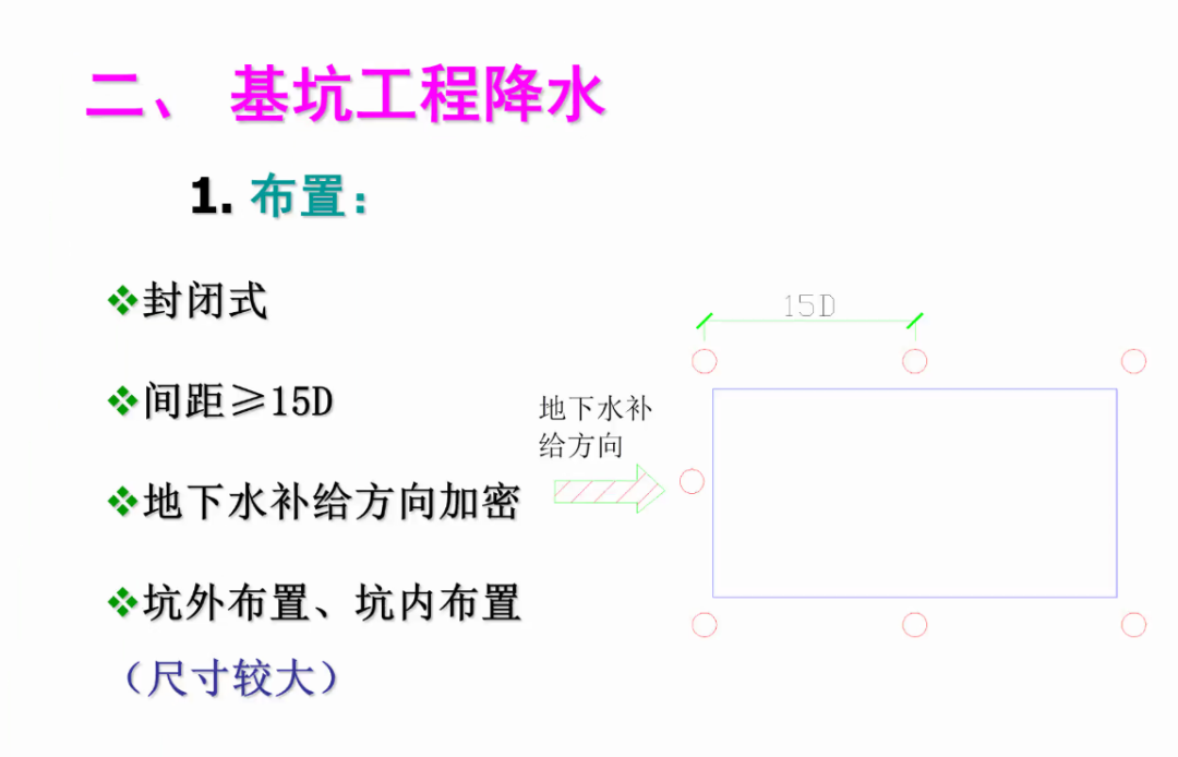

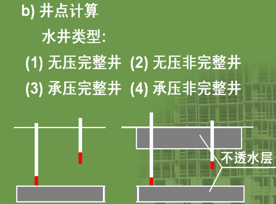

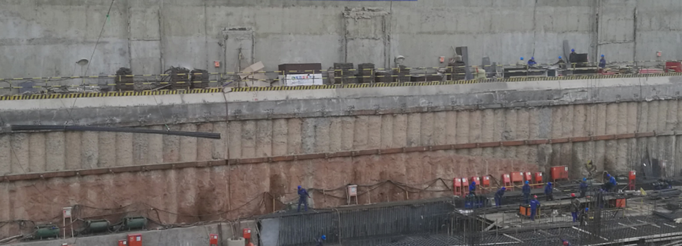

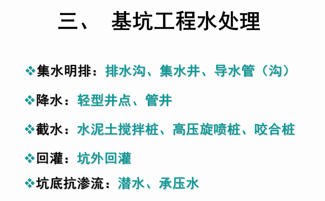

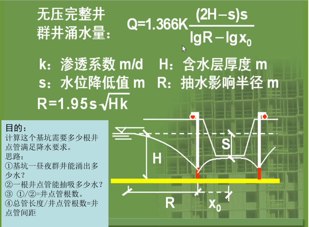

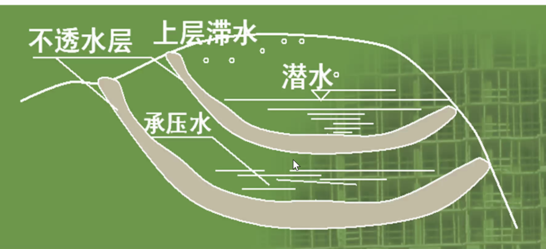

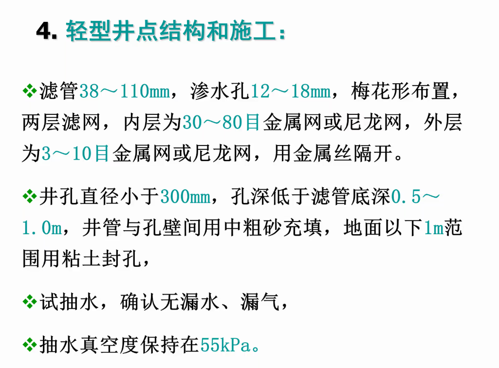

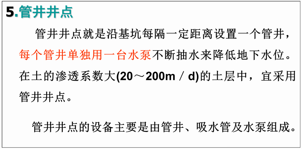

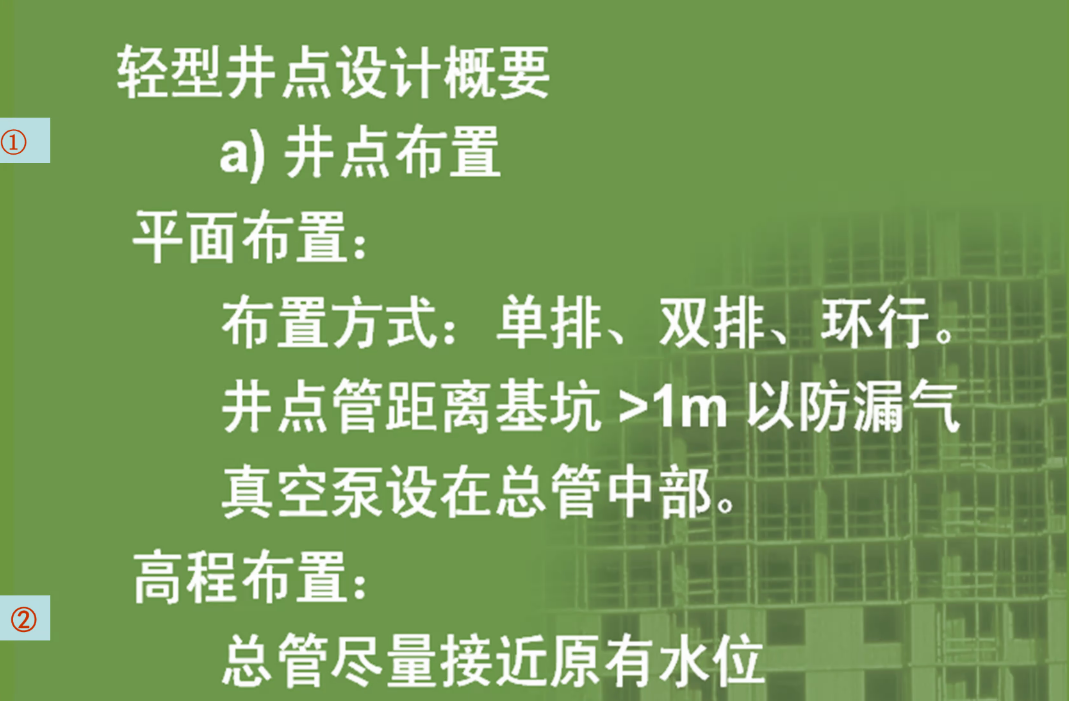

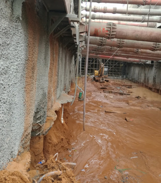

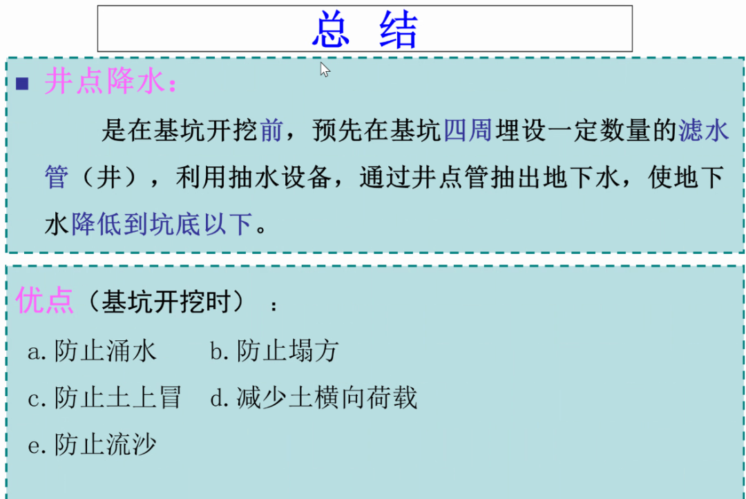

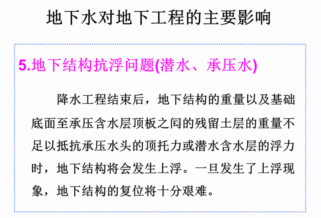

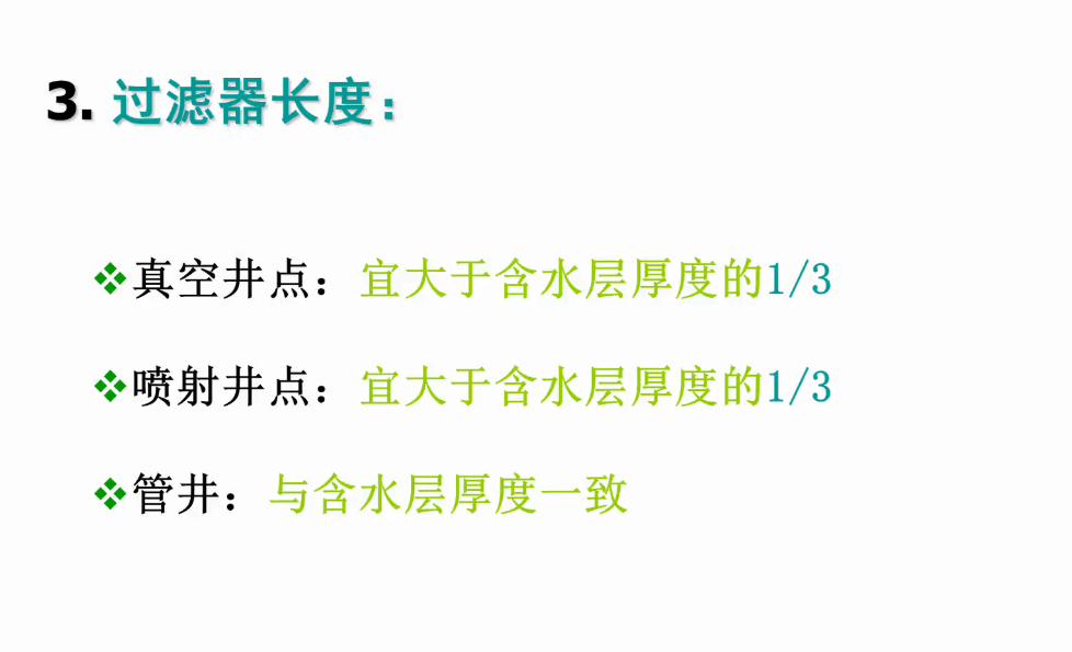

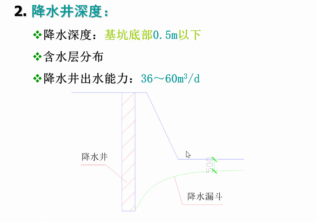

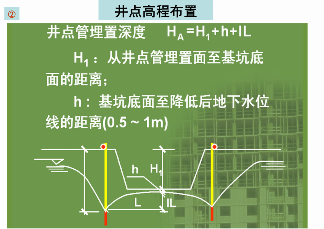

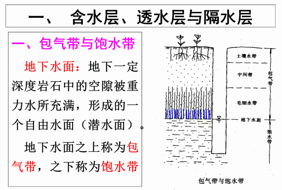

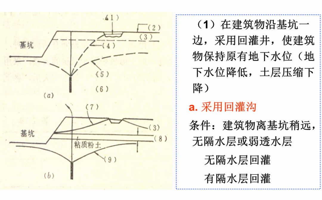

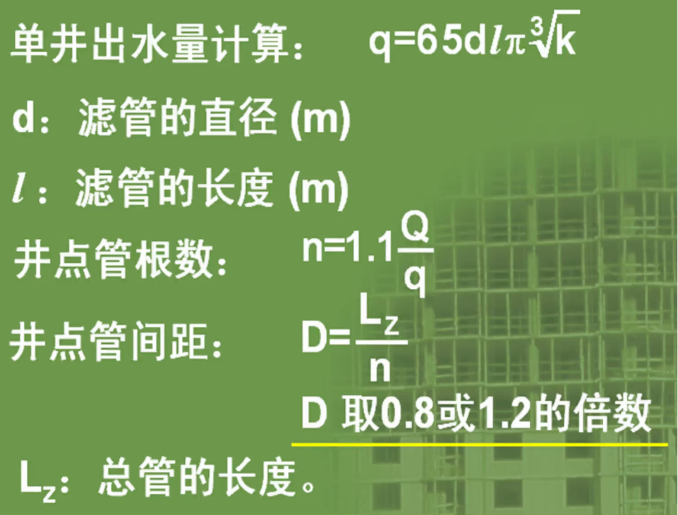

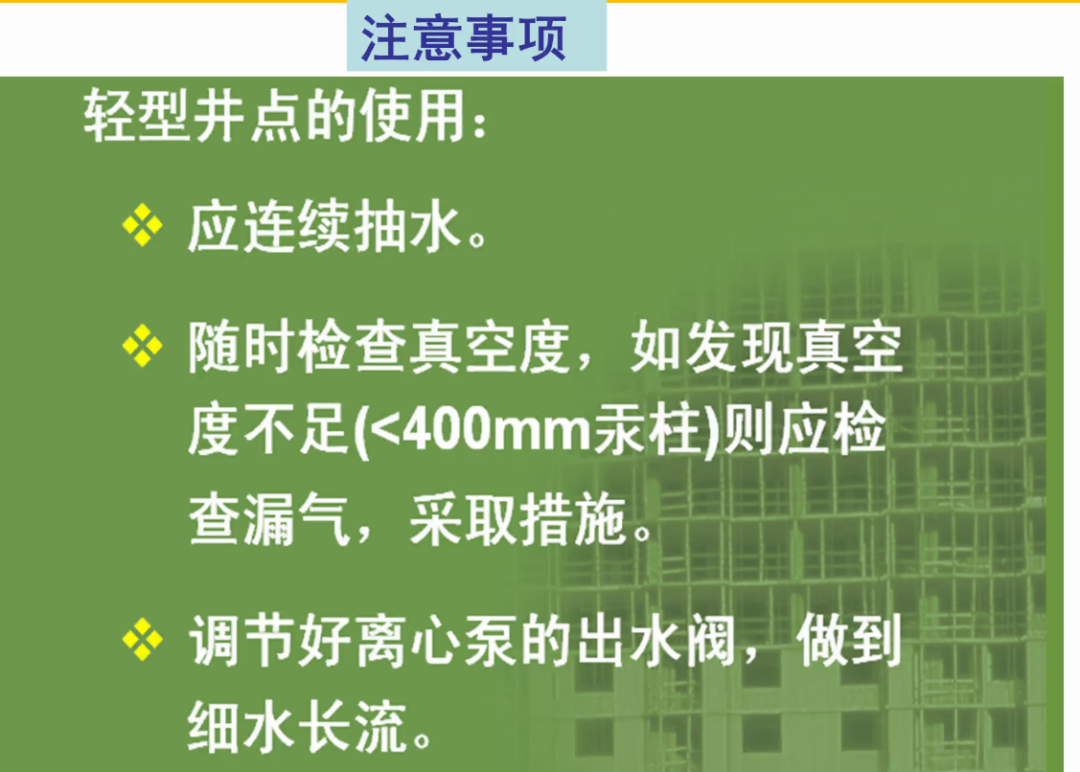

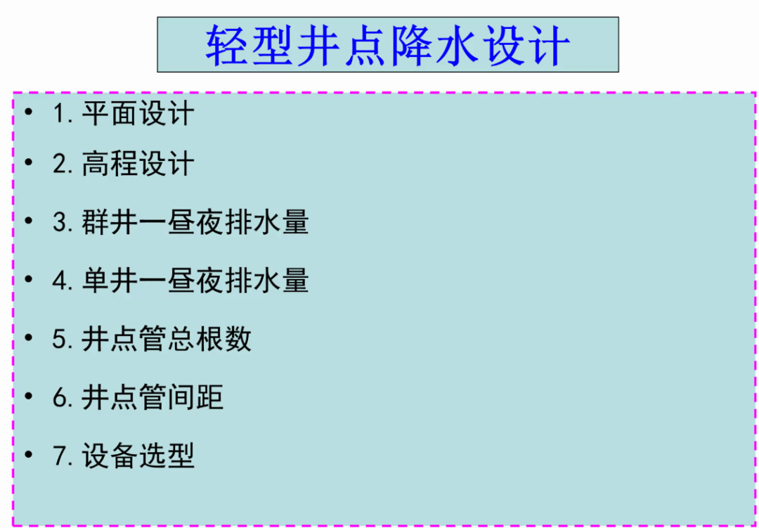

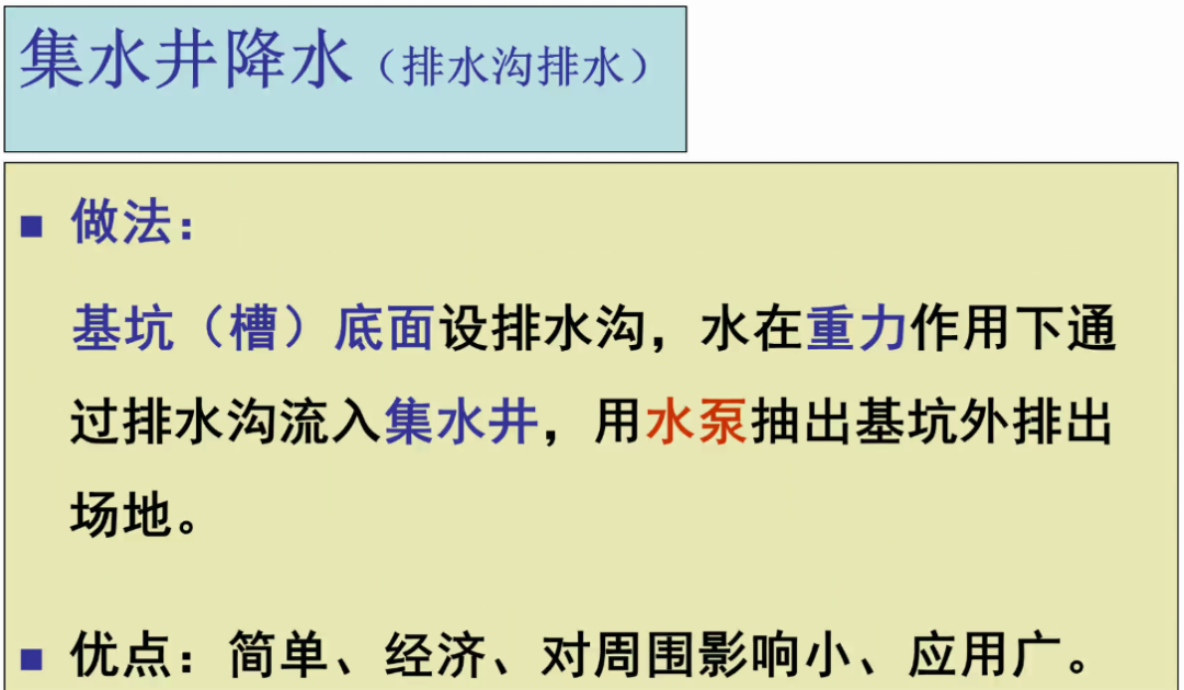

岩土之难,一个很重要的原因就是由于水的存在,地下水分为潜水和承压水。
一般对基坑降水时应该先查明地下水的类型,然后计算水力参数,选择合适的降水方案,再进行降水,来保证基坑的安全性和满足基坑内部施工作业对环境干燥的要求。

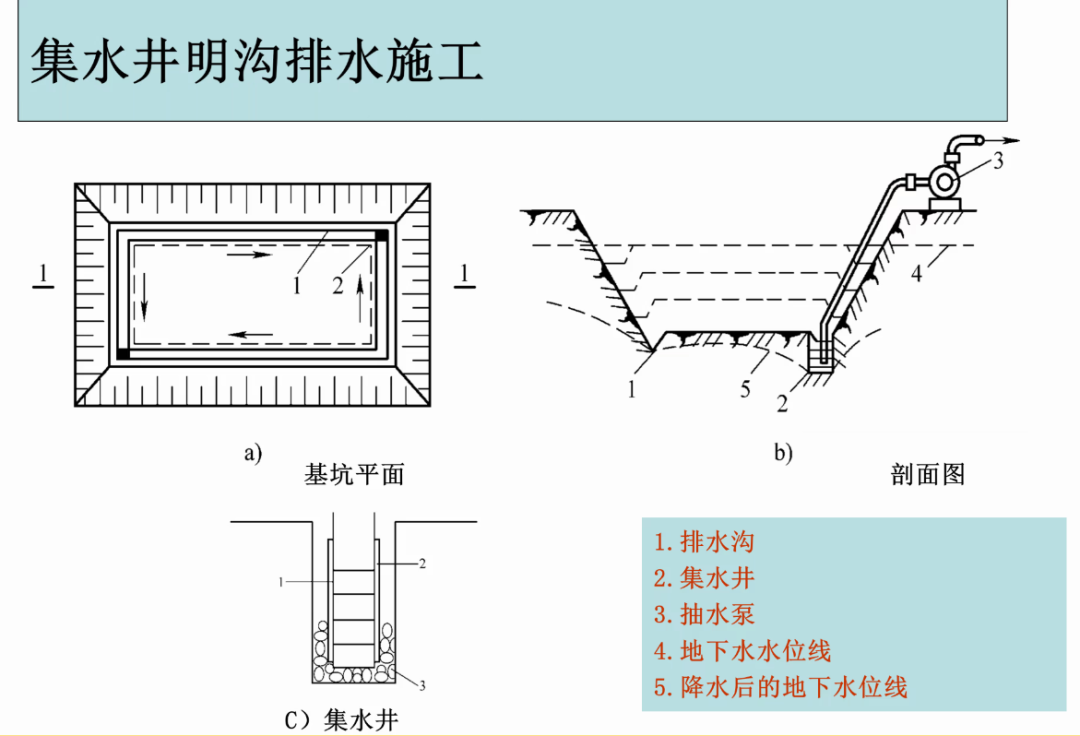

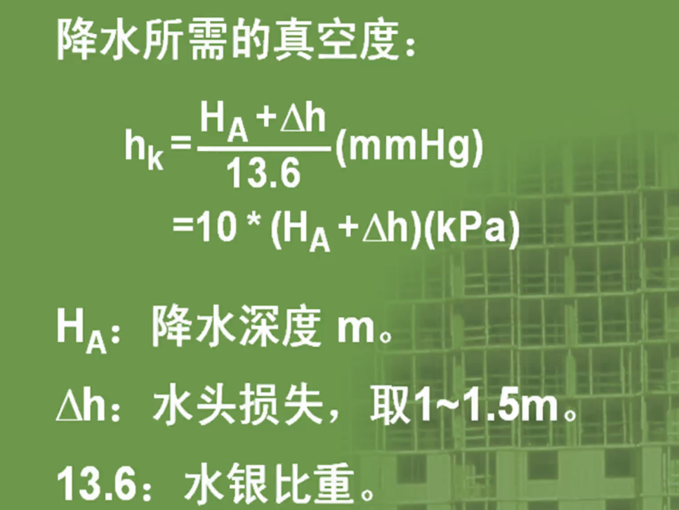

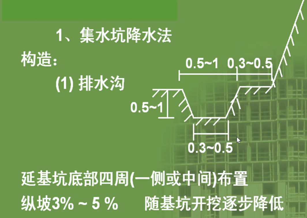

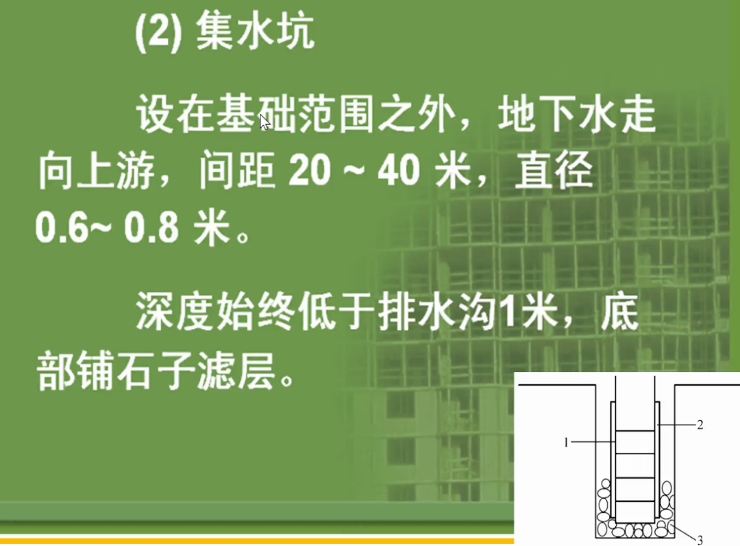

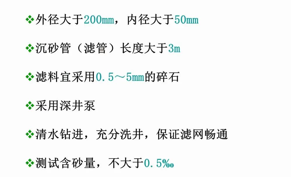

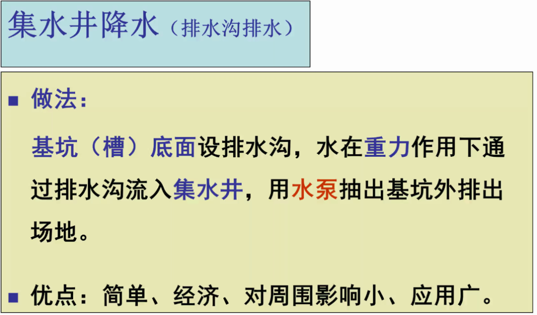

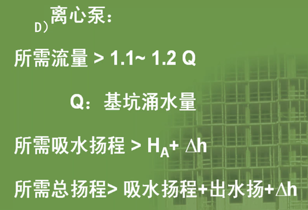

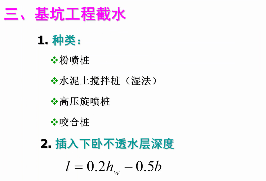

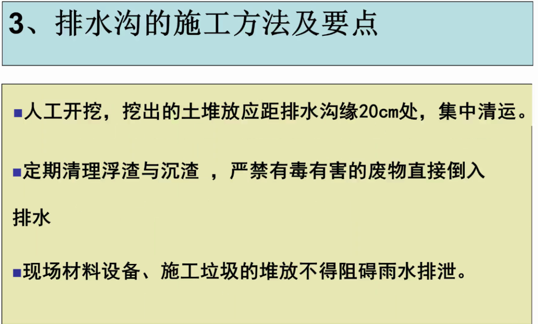

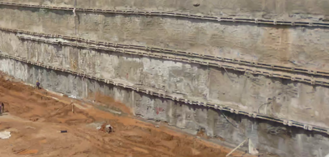

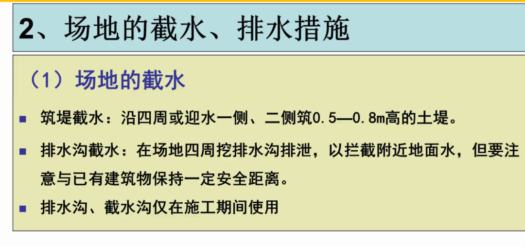

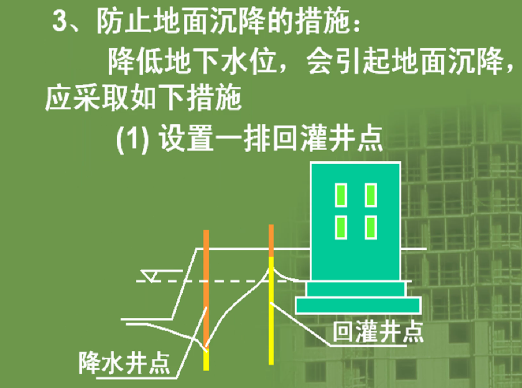

某工程降水(管井降水与基坑内明沟排水)施工方案

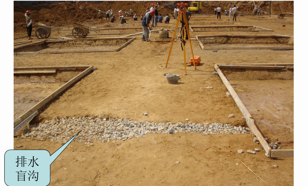

基坑排水与降水知识讲解,都是知识点,赶紧收藏!
知识点:基坑排水与降水
