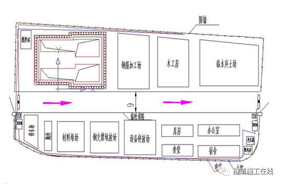

施工布置
(1)现场施工总体规划布置应遵循保证安全、有利施工、便于管理的基本原则。
(2)生产、生活、办公区和危险化学品仓库的布置合理。
(3)施工区内起重设施、施工机械、移动式电焊机及工具房、水泵房、空压机房、电工值班房等布置应符合安全、卫生、环境保护要求。
(4)弃渣场布置应满足环境保护、水土保持和安全生产的要求。

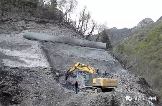

覆盖层开挖
(1)施工前应清理完边坡的风化岩块、堆积物、残积物和滑坡体,并在适当位置修筑拦渣坎。
(2)按设计要求完成截水、排水沟的施工。
(3)施工自上而下分层进行,坡面按设计要求做成一定的坡势,以利排水。

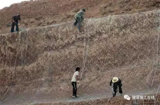

(4)坡面随开挖下降及时进行清坡,采取适当的措施加以支护。
(5)作好汛期防水、边坡保护措施,防止边坡坍塌造成事故。
(6)对于边坡易风化崩解的土层,若开挖面不能及时支护时,应预留保护层,在有条件支护时,再进行保护层开挖。
(7)在覆盖层开挖过程中,如出现裂缝或滑移迹象,应立即暂停施工并将施工人员及设备撤至安全区域,在查清原因、采取可靠的安全措施后方可恢复施工。

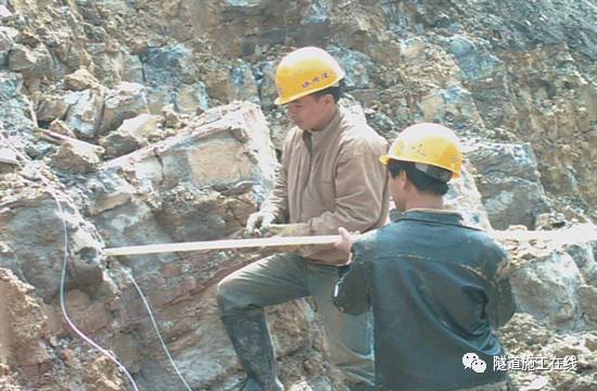

边坡石方开挖
(1)采取自上而下的开挖方式,同时应作好锁口和锚固工作。
(2)开挖时,可在坡面3-5米以内预留保护层;也可先进行坡面预裂爆破再进行主体石方开挖爆破,一般采用梯段加预裂爆破一次开挖,严格控制一次最大单药量。
(3)对于边坡易风化破碎或不稳定的岩体,应先做好施工安全防护,边开挖边支护。
(4)在开挖面靠近马道或平台设计高程时,各级马道及平台预留1.5~2m的保护层。
(5)在靠近其他建筑物边沿或电杆、电缆、电线、风水管等附近开挖时,应由技术部门根据实际情况,制定出专门的安全防护措施。
(6)边坡开挖的分层厚度应根据地形地质条件、两马道间的高差、钻孔设备和装载机械的技术参数等因素确定。

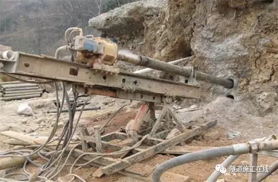

钻孔作业
(1)钻机司机应经过专业技术培训,经考核合格,持证后方可单独操作。
(2)钻机的工作地面应平整,在倾斜地面作业时,履带板下方应用楔形木块塞紧。不得在斜坡上横向钻孔作业。
(3)应采用湿式凿岩,或装有能够达到国家工业卫生标准的干式捕尘装置。作业人员宜佩戴口罩、面罩、耳塞等劳动防护用品。
(4)开钻前,应检查工作面附近岩石是否稳定;有无盲炮,发现问题应立即处理,否则不得作业。在任何情况下不得在残空中钻孔。
(5)夜间作业应有足够的照明。
(6)钻孔质量应符合爆破设计要求,不得因钻孔误差影响爆破效果或发生安全事故。

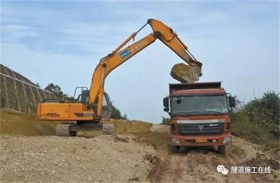

土石方挖运
(1)进入高边坡部位施工的机械,应全面检查其技术性能,不得带病作业。
(2)施工机械进入施工区前,应对经过线路进行检查,确认路基基础、宽度、坡度、弯度、桥梁、涵洞等能满足安全条件后方可行进。
(3)施工机械工作时,严禁一切人员在工作范围内停留;机械运转中人员不得上、下车;严禁施工机械(运输车辆)驾驶室内超载,出渣车车厢内严禁载人。
(4)挖掘机械工作位置要平整,工作前履带要制动,挖斗回转时不得从汽车驾驶室顶部通过,汽车未停稳不得装车。
(5)机械在靠近边坡作业时,距边沿应保持必要的安全距离,确保轮胎(履带)压在坚实的地基上。
(6)装载机行走时,驾驶室两侧和铲斗内严禁载人。
(7)推土机在作业时,应将其工作水平度控制在操作规程的规定以内。下坡时,严禁空挡滑行。拖拉大型钻孔机械下坡时,应对钻机阻滑。
(8)运输车辆应保证方向、制动、信号等齐全可靠。装渣高度不得高出车箱,严禁超速超载。
(9)施工机械停止作业时,必须停放在安全可靠、基础牢固的平地,严禁在斜坡上停车,临时在斜坡上停车,必须用三角木等对车轮阻滑。
(10)施工设备应进行班前班后检查,加强现场维护保养,严禁“带病”运行,不得在斜坡上或危险地段进行设备的维修保养工作。
