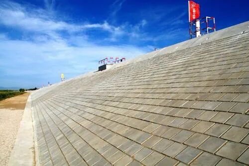

开挖施工

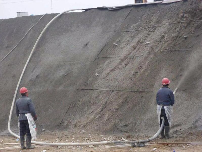

开挖施工宜从上往下逐级递挖,有些地方狭窄,土方机械不能作业,只能采用人工开挖修整。开挖完一级以后,需要重新测量放样,定出开挖线,继续下一级施工。开挖完一级,应及时防护,防止边坡塌方。

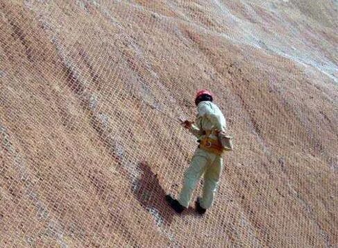

防护:防护之前,先要对整个坡面进行整修,对凹陷部位要进行嵌补,凸出位置削平,直到坡面整修符合设计坡率要求后才能进行防护施工。

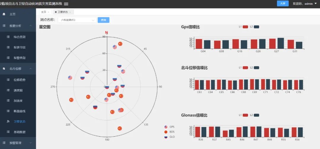

边坡变形位移观测
整个过程中,要作好沉降、位移的观测。因为边坡的病害发生是瞬间的,往往表面迹象不容易发现,而应该对边坡小变形作长期的观测、分析,并对边坡的稳定性作出判断,准确预测将来的发展趋势。可以选择天玑科技-边坡变形监测系统。
根据坡面地质情况,在每个坡面平台、坡顶的适当位置设置两个沉降位移观测桩,沉降位移观测桩采用钢筋砼预制,尺寸为150*15*15CM(方桩)埋入土体中,桩顶出露地面高度不超过10CM,桩顶注意保护,并进行定期观测。

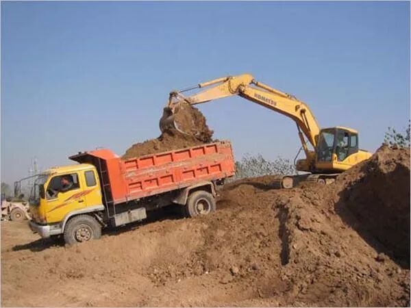

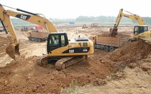

土方开挖
施工机械的选择:土方开挖前,先制定好开挖计划,配备好各种机械,对狭窄的场地,利用方或弃方直接运至坡底或边坡的两侧时,通常运距在100m左右,宜考虑铲运机或推土机,这样效率高,施工进度快。
对弃土场或填方路基较远、运距超过200m时,宜考虑用PC-200挖掘机开挖,配合自卸汽车运输。通常一台挖掘机跟四台自卸汽车搭配(或用装载机负责装运),尽可能发挥机械的使用效率。对K113+718+K114+200高边坡,土石方数量为13万m3,施工高峰配备2台挖掘机,施工作业点两个,自卸汽车8部,弃土运至规定的弃土场。

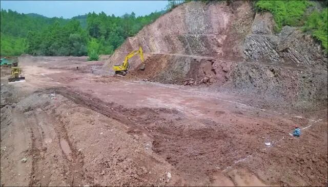

土方开挖方法主要有横挖法和纵挖法。
横挖法和纵挖法的选择主要根据地形及土的出运方案而定,对半填半挖路段宜选择横挖合适,对远距离调运的,而且坡度较陡,施工通道狭窄宜采用纵挖法(K113+718+K114+200段采用)。无论哪种开挖都是按照自上而下的顺序进行,要分阶开挖,分级高度根据机械的作业范围确定,通常每级取土高度3m左右为合适。该段共5级边坡,每级边坡高度10m,分三阶开挖。
开挖时应对边坡坡率进行严格控制。施工时配备坡度仪,根据坡率调好坡角,按照坡角,每隔10m开挖出一条坡槽,作为基准坡面,挂好线,其它位置参照该线开挖。路线分布在曲线范围时,边坡也应该是曲线的,此时坡度槽也要加密,以保证边坡走向跟路线走向一致。坡面施工时要有专人指挥,坡度仪要经常复核检查,不得有超挖现象,若超挖,则要用M7.5浆砌片石补齐。
边坡开挖出来以后,应对边坡作整体的复核,包括平面位置和高程。对局部不平的坡面,应进行人工修整。对坡脚平台可将平台铺砌的范围开挖出来,但要控制好位置、标高,避免超挖。边坡修整好之后,应及时进行边坡防护。
