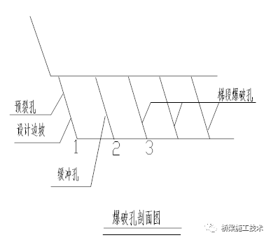

3.3.1.1 爆破设计
采取梯段(台阶)爆破,其炮孔布置见下图:
⑴ 炮孔参数
a. 炮孔倾角δ一般为90°~60°,使用的炸药为硝铵炸药。

⑵ 药量计算
每个炮孔装药量计算公式为:Q=q·a·W·H
式中q为单位耗药量(kg/m3)。

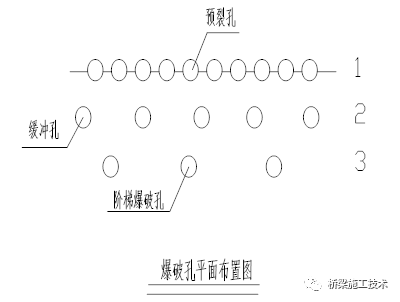

⑵. 布孔与钻孔
首先按设计的孔距、排距布孔。对台阶面边沿的孔,要特别注意最小抵抗线不要过小,以防最小抵抗线方向出现飞石。
钻孔时要根据设计要求,确保孔位、方向、倾斜角和孔深。

3.3.2.3 预裂爆破参数
炮孔间距根据国内外经验取a=1.0m,装药密集系数取为3.5,装药量
  Q=2.75[σ]r=2.75[1200]*45=500g/m
式中:[σ]——岩石极限挖压强度,取1200kg/cm2;
  r——炮眼半径45mm。
装药结构与光面爆破相同,但预裂缝一定要比主爆区超长4.5~9m,比主爆孔提前75~150ms起爆,硬岩取小值,松软岩石取大值。
