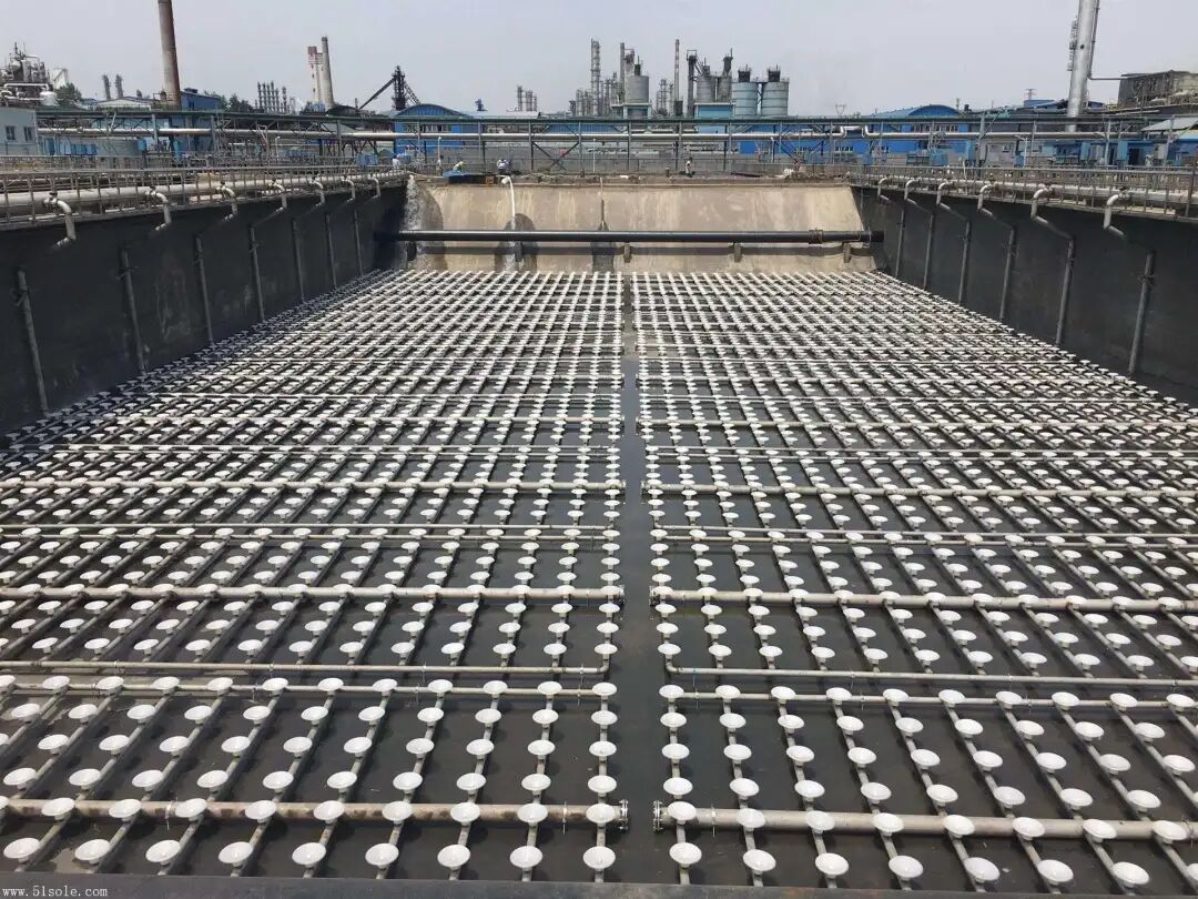

▲生化反应池内曝气头满池均布形式

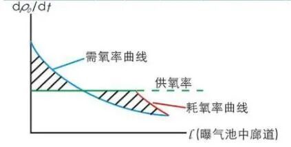

一般推流式曝气池都采用满池均布曝气头的设置形式,如上图所示,因此在理论上,传统推流式活性污泥法系统池内任意断面处的供氧量是相同的。进入池内的污水随着推流的方向,池端有机物浓度最高,池尾有机物浓度最低,呈现递减状态,因此池内的溶解氧在池端不够用,而在池尾则过剩,氧利用率不高,池内溶解氧变化曲线如下所示,可以从图中看出,在池内任意断面处供氧率是一定的,而需氧率开始高最后少。

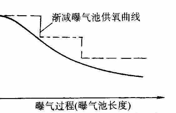

为适应传统推流式曝气池进水端至出水端之间混合液中需氧量不均衡、氧利用率低的问题,对曝气池的不同部分供给不同空气量,入口处供给气量较多,出口附近则较少,使得空气量与混合液的需氧量大致成正比。在池底布置曝气头时,也并非均匀布置,而是在池首端多布置一些,随着逐渐推进,曝气头布置逐渐缩减。
该方法曝气池中的有机物浓度随着向前推进不断降低,污泥的需氧量相应减少,供气量也随着处理进程逐渐降低,提高了氧气利用率,降低了总供气量。
▲渐减曝气法系统中供氧和需氧量曲线

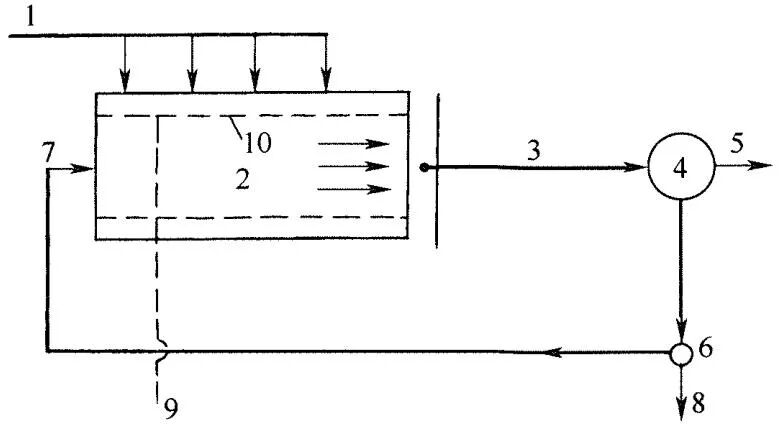

03  阶段曝气法
阶段曝气法也称为多点进水活性污泥法,它是普通活性污泥法的一个简单的改进,可克服普通活性污泥法供氧同需氧不平衡的矛盾。右图表示了普通活性污泥法与阶段曝气法曝气池中供氧量和需氧量之间的关系。
阶段曝气法和渐减曝气法的区别在于池内曝气头的布置,阶段曝气法也是满池均布,但是进水却并非池首端,按照《室外排水设计规范》规定:“阶段曝气生物反应池宜采取在生物反应池始端1/2-3/4的总长度内设置多个进水口”。如何理解反应池进水口布置在生反池始端1/2-3/4的总长度内,即进水口分布在两廊道生反池的第一道上,三廊道生反池的前两道上,四廊道生反池的前三道上。为啥不布置在最后一廊道上?毕竟要保留最低的水力停留时间,因此进水口不宜布置在最后一道廊道上。
▲阶段曝气法,其中1一经预处理后的污水;2一曝气生物反应池;3一从曝气生物反应池流出的混合液;4-二次沉淀池;5一处理后污水;6一污泥泵站;7-回流污泥系统;8一剩余污泥;9一来自空压机站的空气管;10一曝气系统与空气扩散装置
