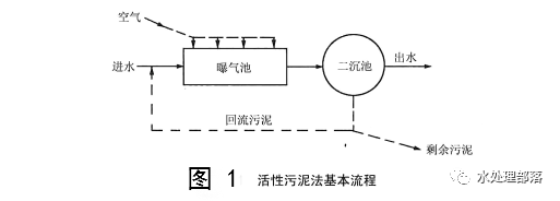

 二丶基本流程
活性污泥法是以污水中的有机污染物为培养基,在有溶解氧条件下,连续地培养活性污泥,利用其吸附凝聚和氧化分解功能净化污水中有机污染物的一类生物处理方法。以曝气池和二沉池为主体组成的整体称作活性污泥系统,完整的活性污泥系统还包括实现回流、曝气、污泥处置功能所需的辅助设施。图1是活性污泥处理系统的基本流程,该流程也称为传统(普通)活性污泥法流程。
由图1可知,经过适当预处理的污水与回流污泥一起进入曝气池形成混合液,  在曝气池中,回流污泥微生物、污水中的有机物以及经曝气设备注入曝气池的氧气三者充分混合、接触,微生物以污水中可生物降解的有机物进行新陈代谢,同时溶解氧被消耗,污水的BOD5得以降低,随后混合液流入二沉池进行固、液分离,流出二沉池的就是净化水。二沉池底部经沉淀浓缩后的污泥大部分再经回流污泥系统回到曝气池,其余的则以剩余污泥的形式排出,进入另设的污泥处理系统进一步处置,以消除二次污染。曝气池作为生化反应器,通过回流活性污泥及排出剩余污泥,保持着一定 量的微生物,去接纳允许进入反应器的有机污染物量;二沉池作为活性污泥法系统的一个重要组成部分,进行活性污泥和水的分离,  通过回流方式与曝气池紧密相连,提供曝气池所需的活性污泥微生物,形成一-个有机整体共同运行。

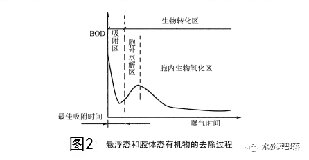

(一)初期吸附去除阶段
在污水与活性污泥接触、混合后的较短时间(5~10 min)内,污水中的有机污染物,尤其是呈悬浮态和胶体态的有机物,表现出高的去除率,这种初期高速去除现象是物理吸附和生物吸附综合作用的结果。在此过程中,混合液中有机底物迅速减少,BOD迅速降低,见图2中吸附区曲线。这是由于活性污泥的表面积大,并且在表面上富集着大量的微生物,外部覆盖着多糖类的黏质层,当污水中悬浮态、胶体态的有机底物与活性污泥絮体接触时,便被迅速凝聚和吸附去除。这种现象就是“ 初期吸附去除”作用。
初期吸附过程进行得很快,一般在30 min内便能完成,污水BOD的吸附去除率可达70%,对于含悬浮态和胶体态有机物较多的污水,BOD可下降80%~90%。初期吸附速度主要取决于微生物的活性和反应器内水力扩散程度与水力动力学规律,前者决定活性污泥微生物的吸附、凝聚效能,后者则决定活性污泥絮体与有机底物的接触程度。活性污泥微生物的高吸附活性取决于较大的比表面积和适宜的微生物增殖期,一般而言,处于“饥饿”状态的内源呼吸期微生物,其吸附活性最强。
(二)代谢稳定阶段
被吸附在活性污泥微生物细胞表面的有机污染物,在透膜酶的作用下,溶解态和小分子有机物直接透过细胞壁进入细胞体内,而胶体态和悬浮态的大分子有机物如淀粉、蛋白质等则先在细胞外酶一水解酶的作用 下,被水解为溶解态小分子后再进入细胞体内,此时水解产生的部分溶解性简单有机物会扩散到混合液中,造成混合液BOD值升高,如图2中胞外水解区曲线所示。
进入细胞体内的有机污染物,在各种胞内酶(如脱氢酶、氧化酶等)的催化作用下,被氧化分解为中间产物,有些中间产物合成为新的细胞物质,另一些则氧化为稳定的无机产物,如CO2和H2O等,并释放能量供合成细胞所需,这个过程即物质的氧化分解过程,也称稳定过程。在此过程中,不稳定的高分子有机物质通过生化反应被转化为简单稳定的低分子无机物质,混合液BOD逐渐降低,  如图2中胞内生物氧化区曲线所示。稳定过程所需时间取决于有机物的转化程度,要比吸附过程长得多。

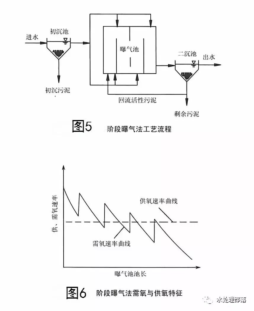

活性污泥法已有近百年的历史,其工艺经历了不断的改进、革新和繁衍,在传统活性污泥工艺的基础上,出现了渐减曝气、阶段曝气、吸附-再生、完全混合、延时曝气、高负荷、纯氧曝气、深井曝气、浅层曝气、氧化沟、SBR、  AB等众多的活性污泥法工艺,  以及活性污泥与生物膜相结合的多孔悬浮载体活性污泥工艺、活性污泥法与膜分离法相结合的膜生物反应器工艺等。下面主要介绍传统推流、完全混合、吸附-再生、氧化沟、SBR、AB、多孔悬浮载体活性污泥工艺和膜生物反应器工艺等几种活性污泥法工艺。

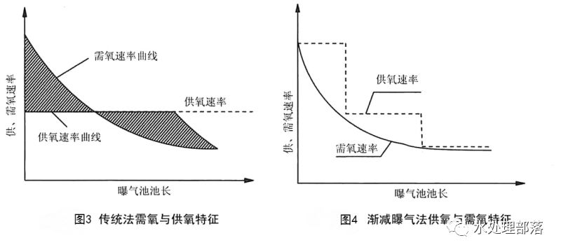

传统活性污泥法又称为普通活性污泥法,是活性污泥法最早的运行方式,曝气池呈长方廊道形,一般用3~5个廊道,在池底均匀铺设空气扩散器,其工艺流程如图1所示,污水和回流污泥在曝气池首端进入,在池内呈推流形式流动至池的尾端,在此过程中,污水中的有机物被活性污泥微生物吸附,并在曝气过程中被逐步转化,从而得以降解。
传统活性污泥法具有净化效率高(BOD5去除率可达90%以上)、出水水质好、污泥沉降性好、不易发生污泥膨胀等优点,但存在以下缺点:
(1)曝气池首端有机负荷高,为了避免池首出现因缺氧造成的厌氧状态,进水BOD负荷不宜过高,因此曝气池容积大、占地多、基建费用高。
(2)抗冲击负荷能力差,处理效果易受水质、水量变化的影响。
(3)供氧与需氧不平衡,此为传统法的主要缺点。如图3所示,曝气池中需氧速率沿池长由大到小变化,而供氧速率不变,若按池尾需氧要求均匀曝气,则会产生池首缺氧问题:若按池首需氧要求均匀曝气,必然产生池后段供气浪费问题。为了使供氧与需氧尽可能相匹配,可采取沿池长渐减曝气和阶段曝气,由此产生了渐减曝气活性污泥法工艺和阶段曝气活性污泥法工艺。渐减曝气法通过改变传统法曝气池底扩散器的铺设方式,使供氧速率如需氧速率一样沿池长逐步递减变化,如图4 所示;阶段曝气法工艺流程如图5所示,将传统法的单点进水改为多点进水,而曝气方式不变,使原来由曝气池首端承担的较高有机负荷沿池长均匀承担,从而缩小了供氧速率与需氧速率的差距,如图6所示。

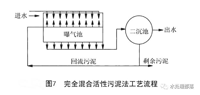

2、完全混合活性污泥法工艺
在阶段曝气法基础上,进一步增加进水点数的同时增加回流污泥的入流点数,即形成如图7所示的完全混合活性污泥法工艺,污水与回流污泥进入曝气池即与池内混合液充分混合,传统法曝气池中混合液不均匀的状况被改变,池内需氧均匀,因此,完全混合活性污泥法动力消耗低、耐冲击负荷能力强,但有机物降解动力低,因而出水水质一般低于传统法,且活性污泥易产生膨胀现象。

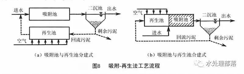

3丶吸附-再生活性污泥法工艺
吸附-再生活性污泥法又称为接触稳定法或生物吸附活性污泥法,其主要特点是将活性污泥对有机物降解的两个过程——吸附与代谢稳定分别放在各自的反应器内进行,图8为吸附-再生活性污泥法的工艺流程,其中图8 (a)为分建式,  即吸附池与再生池分开设置,图8(b)为合建式,吸附池与再生池合建。污水与经过再生的活性污泥一起进入吸附池,约70%的BOD5可通过吸附作用得以去除,混合液从吸附池进入二沉池进行泥水分离,回流的活性污泥先进入再生池再生,恢复活性后再回到吸附池进行下-轮吸附,剩余污泥则不经曝气直接排出系统。
吸附-再生法主要利用活性污泥的“初期吸附”作用去除有机物,此过程非常快,所需时间短,因此吸附池容积小;活性污泥易吸附悬浮态和胶体态有机物,故污水不需经初沉池预处理;再生池只对部分污泥(回流部分)曝气再生,因此曝气费用少,且再生池容积小,对于相同的处理规模,吸附池和再生池总容积比传统法曝气池容积小得多;但由于受活性污泥吸附能力和吸附特性的限制,吸附再生法的处理效果低于传统法,而且不宜处理溶解性有机污染物含量高的污水。

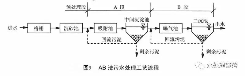

4、吸附生物降解工艺
吸附-生物降解工艺简称AB法或AB工艺,其工艺流程如图9所示,整个系统由预处理段、A段、B段三个部分组成,预处理段只设格栅、沉砂池等简易处理设施,不设初沉池; A段和B段是两个串联的活性污泥系统,A段为吸附段,由吸附池和中间沉淀池组成,主要用于污染物的吸附去除,其污泥负荷达2.0~6.0 kg (BOD5) /[kg(MLSS)·d],  为传统法的10~20倍,泥龄短(0.3~0.5d),水力停留时间短(约30min)。A段的活性污泥全部是繁殖快、世代时间短的细菌,通过控制溶解氧含量,可使其以好氧或缺氧方式生活; B段为生物氧化段,由曝气池和二沉池组成,与传统法相似,主要用于氧化降解有机物,在低负荷下运行,污泥负荷为0.15~0.3kg (BOD5) /[kg(MLSS)·d],水力停留时间较长(2~6h),泥龄较长(15~20d); A段与B段各自拥有独立的污泥回流系统,两段完全分开,每段能够培育出适于本段水质特征的微生物种群。污水经过A段处理后,BOD5去除率为40%~70%,同时重金属、难降解物质以及氮、磷营养物质等也得到一定的吸附去除,不仅大大减轻了B段的有机负荷,而且污水的可生化性提高,有利于B段的生物降解作用。B段发生硝化和部分的反硝化,活性污泥沉淀性能好,出水SS和BOD5一般小于l0mg/L。
AB工艺出水水质好、处理效果稳定,具有抗冲击负荷、pH值变化的能力,并能根据经济实力进行分期建设,可用于老污水处理厂改造,以扩大处理能力和提高处理效果。此外,对于有毒有害污水和工业污水比例较高的城市污水处理,AB法具有较大优势。

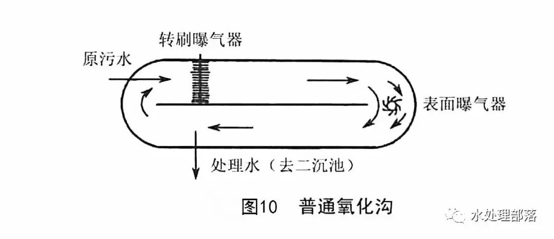

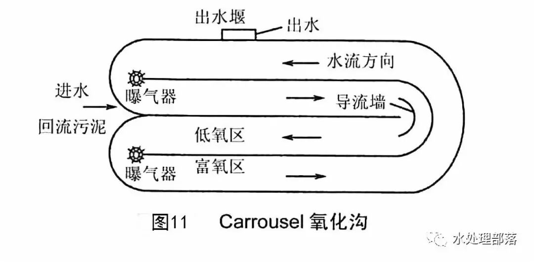

5、氧化沟工艺
氧化沟工艺是20世纪50年代由荷兰的帕斯维尔(Pasveer)研发的一种污水生物处理技术,属于延时曝气法的一种特殊形式,因其构筑物呈封闭的沟渠型而得名,由于其出水水质能达到设计要求,并且运行稳定、管理方便,目前,氧化沟污水处理技术已广泛应用于城市污水、工业废水(包括石油、化工、造纸、印染及食品加工废水等)处理工程。
(1)氧化沟的组成
氧化沟由氧化沟池、曝气设备、进出水装置、导流和混合装置等组成。
氧化沟池属于封闭环流式反应池,沟体狭长,一般星环形沟渠状,平面多为椭圆形(图10),总长可达几十米,甚至百米以上。在环形沟槽中设有曝气设备,推动污水和活性污泥混合液在闭合式曝气渠道中以0.3 m/s以上的平均流速连续循环流动,水力停留时间10~30h,因此,可以认为沟内污水水质几乎一致,即总体上的污水流态是完全混合式,但具有局部推流特征,如曝气器的下游,溶解氧浓度从高到低变化。沟内水深与采用曝气设备有关,为2.5~8m:采用曝气转刷一-般在2.5m左右;采用曝气转盘一般不大于4.5 m;采用立式表面曝气机水深一般可为4~6m,最深可达8 m。
曝气设备是氧化沟的主要装置,用以供氧、推动水流作循环流动、防止活性污泥沉淀及对反应混合液的混合。常用卧式曝气转刷和曝气转盘,也可根据实际情况采用立式表面曝气机、射流曝气机、  导管曝气机以及混合曝气系统等。
进出水装置包括进水口、回流污泥口和出水调节堰等。氧化沟进水和回流污泥进口应在曝气器的上游,使进水能与沟内混合液立即混合。单池进水比较简单,采用进水管即可,而有2个以上氧化沟平行工作时,进水要用配水井,  当采用交替工作的氧化沟时,配水井内还需设自动控制装置。氧化沟出水一般采用溢流堰,溢流堰高度可调节,出水位置应在曝气器的下游,并且离进水点和回流污泥点足够远,以免短流。
导流和混合装置包括导流墙和导流板。在氧化沟的弯道处设置导流墙,以减少水头损失,防止通过弯道的污水出现停滞和涡流现象,防止对弯道处的过度冲刷。在转刷上下游设置导流板,主要是为了使表面的较高流速转入池底,同时降低混合液表面流速,提高传氧速率。
此外,  氧化沟处理系统还包括二沉池、刮(吸)泥机和污泥回流泵房等附属设施,此部分与传统活性污泥工艺相同。

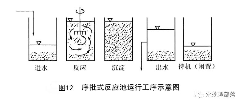

1.SBR工艺的运行工序
SBR工艺是活性污泥法的一种变形,它的反应机理与污染物去除机制和传统活性污泥法相同,但在工艺上将曝气池和沉淀池合为一体,在运行模式上是由进水、反应、沉淀、排水和闲置等5个基本过程组成一个周期,即在单一反应器内的不同时段进行不同目的的操作,虽然在流态上是完全混合式,但在污染物的降解方面,则是时间上的推流。
SBR工艺的运行工序如图12所示,在进水阶段,污水被加入反应器,直到预定高度(一股可允许反应器中的液位达到总容积的75%~ 100%), 当使用两个反应器时,进水时间可能占总循环时间的50%。进水方式可根据工艺上的其他要求而定,既可单纯进水,也可边进水边曝气,以起预曝气和恢复污泥活性的作用,还可以边进水边缓慢搅拌,以满足脱氮、释放磷的工艺要求;在反应阶段,微生物在所控制的环境条件下降解消耗污水中的底物,即污水注入达到预定高度后,开始反应操作,根据污水处理的目的,如BOD去除、硝化、磷的吸收以及反硝化等,采取相应的技术措施,并根据需要达到的程度决定反应的延续时间;在沉淀阶段,混合液在静止条件下进行固液分离,澄清后的上清液将作为处理水排放;在出水阶段,排出池中澄清后的处理水,一直到最低水位;闲置阶段,即在处理水排放后,反应器处于停滞状态的阶段,通常用于多个反应器系统,闲置时间应根据现场具体情况而定,但有时可省略。
除了以上阐述的五个工艺阶段外,排泥是SBR工艺运行中另一个影响效果的重要环节,污泥排放的数量和频率由效能需要决定。排泥没有指定在哪个运行阶段进行,一般放在反应阶段后期,就可达到均匀排泥(包括细微物质和大的絮凝体颗粒)的目的。由于曝气和沉淀过程都在同一个池中完成,所以不需进行污泥回流以维持曝气池中的污泥浓度。

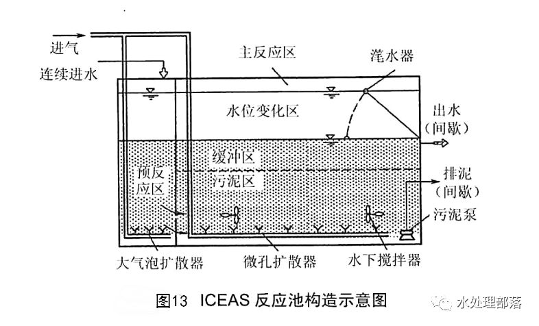

①ICEAS工艺
ICEAS 工艺称为间歇式延时曝气活性污泥工艺,于1968年由澳大利亚新南威尔士大学与美国ABJ公司合作开发。该工艺最大的特点是在SBR反应器进水端增加了一个预反应区(图13),实现连续进水(不但在反应阶段进水,在沉淀和排水阶段也进水)。ICEAS 工艺集反应、沉淀、排水于一体,运行时,污水连续不断地进入反应池前部的预反应区,并从主、预反应区隔墙下部的孔眼以低速(0.03~0.05 m/min)进入主反应区,在主反应区按照反应、沉淀、排水的周期性运行程序,完成对含碳有机物和氮、磷营养元素的去除。
ICEAS工艺的优点是连续进水,可以减少运行操作的复杂性,在处理市政污水和工业污水方面比传统SBR工艺费用更低、出水效果更好,其缺点是进水贯穿于整个周期,沉淀期进水在主反应区底部造成水力紊动,从而影响分离时间,因此水量受到限制,且容积利用率低,  脱氦除磷有一定难度。

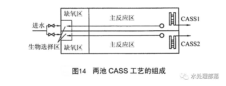

② CASS工艺
CASS 或CAST 或CASP工艺称为循环式活性污泥工艺。该工艺是在ICEAS工艺基础上,  将生物选择器与SBR反应器有机结合。通常CASS反应器分为3个区域(图14):  生物选择区、缺氧区和主反应区,各区容积之比为1:s: 30。污水首先进入选择区,与来自主反应区的污泥(20%~ 30%)混合,经过厌氧反应后进入主反应区。与ICEAS工艺相比,CASS工艺将主反应区中部分污泥回流至生物选择器中,而且沉淀阶段不进水,  使排水的稳定性得到保障。CASS工艺解决了ICEAS工艺对于SBR优点部分的弱化问题,  脱氮除磷效果比ICEAS更好。

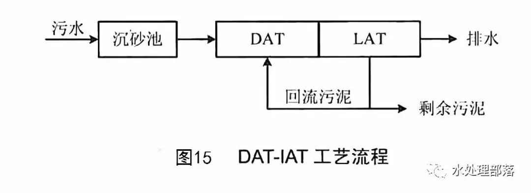

④DAT-IAT工艺
DATIAT工艺是一种连续进水的SBR工艺,其主体构筑物由需氧池和间歇曝气池串联组成(图15)。IAT池为主反应池,一般情况下DAT池连续进水,连续曝气,其出水经双层导流墙连续进入IAT池,在此完成曝气、沉淀、排水和排出剩余污泥工序,同时部分污泥回流到DAT池。原污水首先经DAT池的初步生物处理后再进入IAT池,由于连续曝气起到了水力均衡作用,提高了整个工艺的稳定性,进水工序只发生在DAT池,排水工序只发生在IAT池,  两池串联,进一步增强整个生物处理系统的可调节性,有利于有机物的去除。
与CASS和ICEAS工艺相比,DAT池是一种更加灵活、完备的预反应器,从而使DAT池与IAT池能够保持较长的污泥龄和很高的MLSS浓度,使系统有较强的抗冲击负荷能力;在去除BOD的同时,进行脱氮除磷; DAT-IAT 工艺同时具有SBR工艺和传统活性污泥法的优点,  对水质水量的变化有很强的适应性,操作运行比较简便。

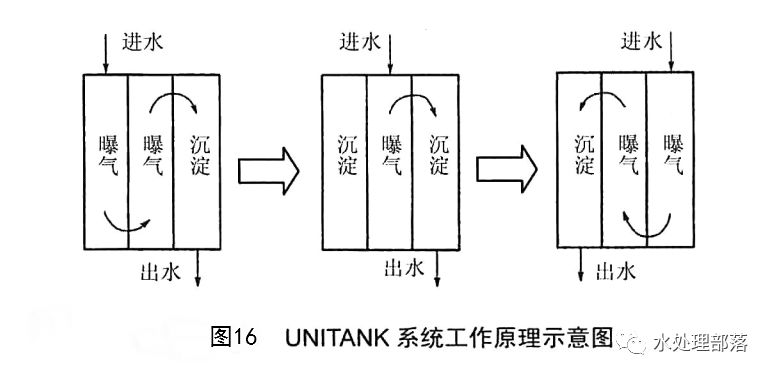

⑤UNITANK工艺
UNITANK系统是一体化活性污泥法工艺,类似于三沟式氧化沟工艺,为连续进水连续出水的处理工艺。UNITANK系统在外形上是一矩形体,里面被分割成3个相等的以开孔公共墙相隔的矩形单元池,中间单元池始终做曝气池,边池交替做曝气池和沉淀池(图16)。
图片UNITANK系统集合了SBR工艺、三沟式氧化沟和传统活性污泥法的特点。其优点是池型构造简单,采用固定堰出水,排水简单,也不需污泥回流:其缺点是边池污泥浓度远远高于中池,  脱氮效果一般,  除磷效果差。

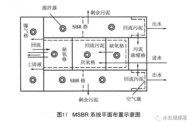

⑥MSBR工艺
MSBR 称为改良型序批式生物反应器,不需初沉池、二沉池及相应的布水及回流设备,整个反应池在全充满、恒水位及连续进水情况下运行。
MSBR处理系统在外形上常为矩形,分成三个主要部分(图17);曝气格和两个交替序批处理格。主曝气格在整个运行周期中保持连续曝气,而每半个运行周期中,两个序批处理格分别交替作为SBR池和沉淀池。此外,还有根据工艺处理要求设置的厌氧格和缺氧格,  因此,它实质上是A2/0工艺与SBR工艺的串联。如果只去除BOD和ss,  则不需设厌氧格和缺氧格,MSBR系统更为简单。
MSBR工艺被认为是集约化程度铰高、同时具有生物脱氮除磷功能的污水处理工艺,在系统的可靠性、土建工程量、总装机容量、节能、降低运行成本和节约用地等多方面均具有优势。
