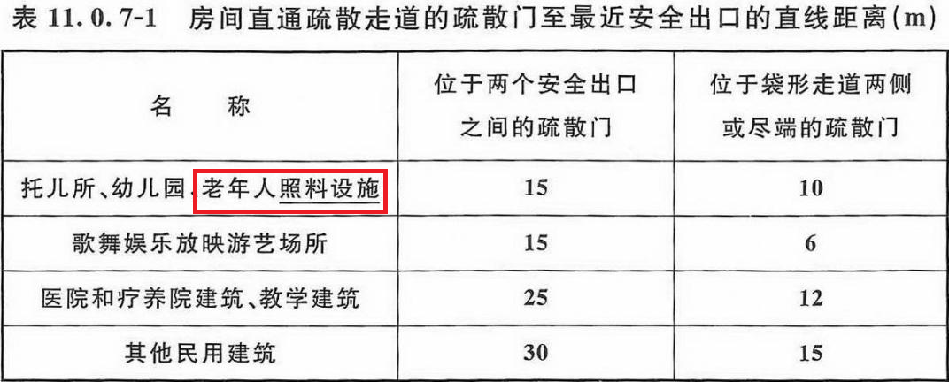

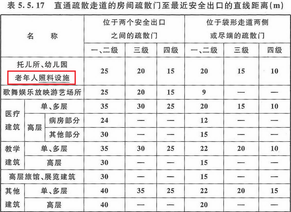

老年人照料设施直通疏散走道的房间门至最近安全出口的直线距离不应大于下表的要求:
06

木结构建筑的老年人照料设施房间直通疏散走道的疏散门至最近安全出口的直线距离不应大于下表的要求。
