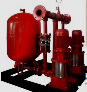

稳压泵的作用
对于采用临时高压消防给水系统的建筑,当消防水箱设置高度不能满足系统最不利点灭火设备所需的水压要求时,应设置稳压泵。
二
气压罐
实际运行中,稳压泵常常频繁启动,不但泵易损,且对整个管网系统和电网系统不利,因此稳压泵常与小型气压罐配合使用。当采用气压水罐时,其调节容积应根据稳压泵启泵次数不大于15次/h计算确定,但有效储水容积不宜小于150L。
三
稳压泵的设计流量
1、稳压泵的设计流量不应小于消防给水系统管网的正常泄漏量和系统自动启动流量。
2、消防给水系统管网的正常泄漏量应根据管道材质、接口形式等确定,当没有管网泄漏量数据时,稳压泵的设计流量宜按消防给水设计流量的【1%~3%】计,且不宜小于【1L/s】 。
3、消防给水系统所采用报警阀压力开关等自动启动流量应根据产品确定。
四
稳压泵的设计压力
1、稳压泵的设计压力应满足系统自动启动和管网充满水的要求。
2、稳压泵的设计压力应保持系统自动启泵压力设置点处的压力在准工作状态时大于系统设置自动启泵压力值,且增加值宜为【0.07~0.10MPa】。
3、稳压泵的设计压力应保持系统最不利点处水灭火设施在准工作状态时的静水压力应大于【0.15MPa】。
五
增(稳)压设施安装
1、气压罐安装:安装时其四周要设检修通道,其宽度不宜小于0.7m,设备顶部至楼板或梁底的距离≥0.6m。
2、稳压泵吸水管应设置明杆闸阀,稳压泵出水管应设置消声止回阀和明杆闸阀。
六
稳压泵的调试要求
1、当达到设计启动压力时,稳压泵应立即启动;当达到系统停泵压力时,稳压泵应【自动停止】运行;稳压泵启停应达到设计压力要求。
2、能满足系统自动启动要求,且当消防主泵启动时,稳压泵应停止运行。
3、稳压泵在正常工作时每小时的启停次数应符合设计要求,且不应大于【15次/h】。
4、稳压泵启停时系统压力应平稳,且稳压泵不应频繁启停。
七
维护管理
1、【每日】对稳压泵的停泵启泵压力和启泵次数等进行检查和记录运行情况。
2、【每月】对气压罐有效容积和压力进行检查。
