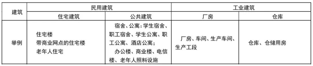

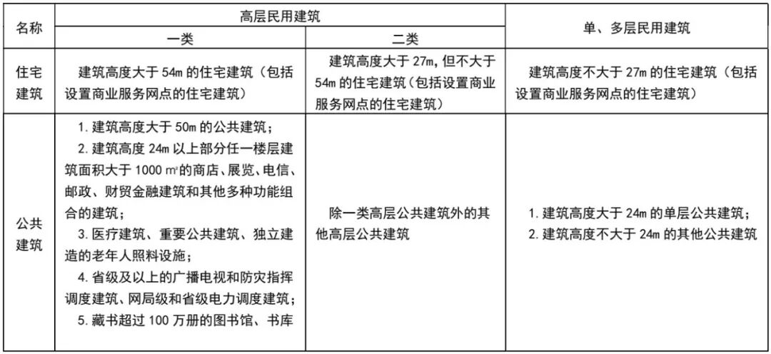

1.建筑分类:
2.医疗建筑:

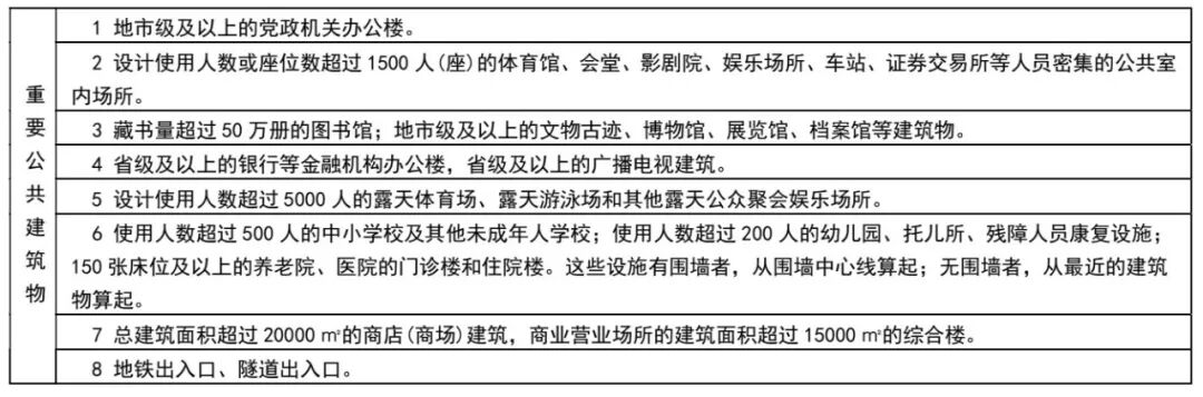

3.重要公共建筑:
发生火灾可能造成重大人员伤亡、财产损失和严重社会影响的公共建筑。
根据我国的国情和多年的火灾情况,从发生火灾可能产生的后果和影响作了定性规定。一般包括党政机关办公楼,人员密集的大型公共建筑或集会场所,较大规模的中小学校教学楼、宿舍楼,重要的通信、调度和指挥建筑,广播电视建筑,医院等以及城市集中供水设施、主要的电力设施等涉及城市或区域生命线的支持性建筑或工程。这仅仅是定性规定,不好判定。因此我们根据《汽车加油加气站设计与施工规范》 GB50156-2012(2014年版)的附录B 民用建筑物保护类别划分来定量判定:
B.0.1 重要公共建筑物,应包括下列内容:

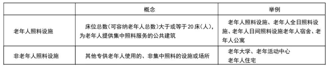

4.老年人照料设施:

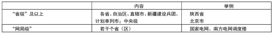

5.“省级”及以上、“网局级”
