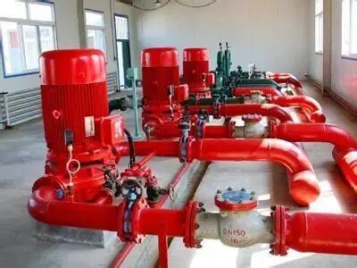

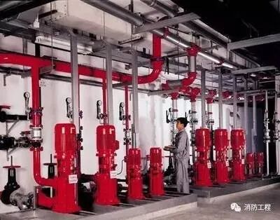

消防水泵在消防给水系统中的作用相当于人的心脏,是所有水系统的动力所在,故消防水泵启动和控制的相关知识一定要认真掌握,做到灵活运用。

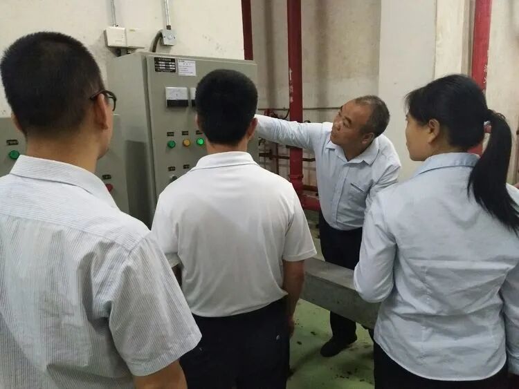

消防水泵控制柜应设置在消防水泵房或专用消防水泵控制室内,并应符合下列要求:
1、消防水泵控制柜在平时应使消防水泵处于【自动启泵】状态。
思考:为什么要设置在自动启泵状态?
条文说明:在我国大型社会活动工程调研和检查中,往往发现消防水泵处于手动启动状态,消防水泵无法自动启动,特别是针对自动喷水灭火系统等自动灭火系统,这会造成火灾扑救的延误甚至失败,为此规范制定时规定临时高压消防给水系统必须能自动启动消防水泵,控制柜在准工作状态时消防水泵应处于自动启泵状态目的是提高消防给水的可靠性和灭火的成功率。
2、当自动水灭火系统为开式系统,且设置自动启动确有困难时,经论证后消防水泵可设置在手动启动状态,并应确保24h有人工值班。
条文说明:有些自动水灭火系统开式系统一旦误操作,其经济损失或社会影响很大时,应采用手动控制,但应保证24h有人值班,比如剧院的舞台,演出时灯光和焰火较多,火灾自动报警系误动作发生的概率高,此时可采用人工值班手动启动。
【解读】水泵控制柜首选状态:自动,符合开式+24h有人值班,可手动。
