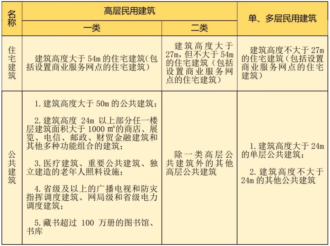

一类高层公共建筑的判定是一消考试中的重要考点,我们要熟练掌握。

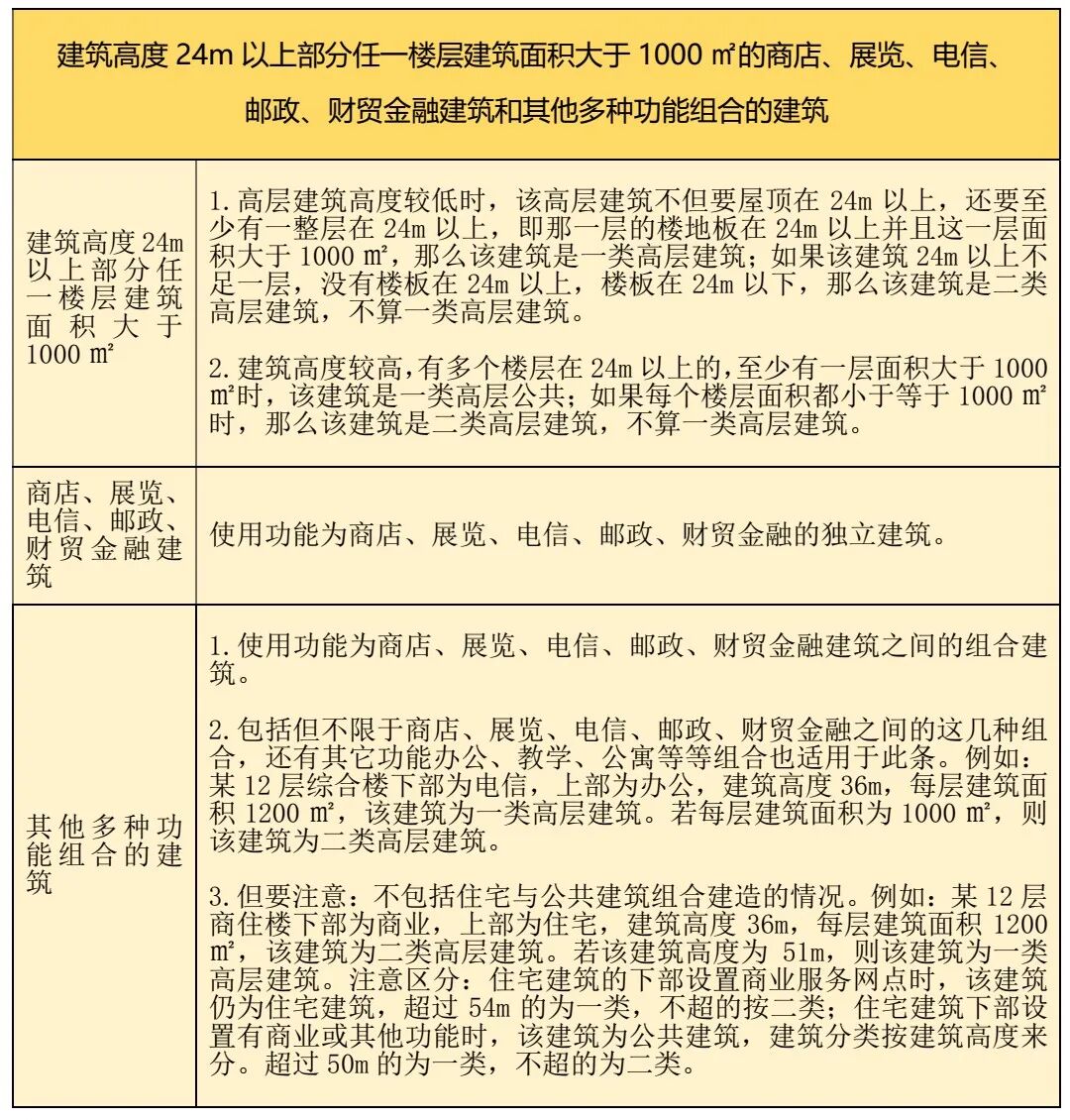

很多同学对一类高层公共建筑判定的第二条不理解,现在就详细解释一下:
2.建筑高度24m以上部分任一楼层建筑面积大于1000㎡的商店、展览、电信、邮政、财贸金融建筑和其他多种功能组合的建筑。
