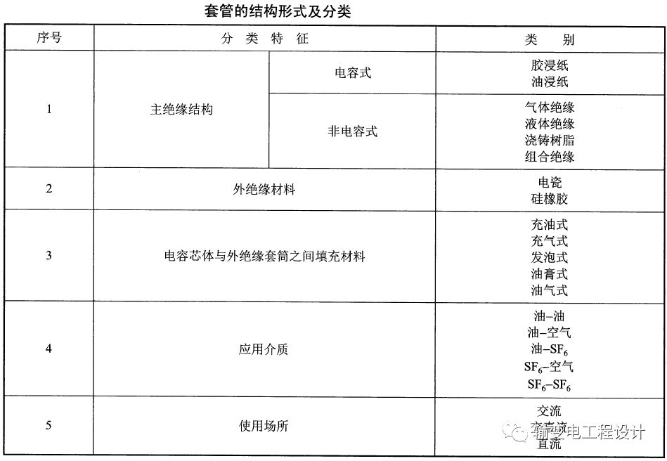

一、套管的结构形式及分类
套管的结构形式及分类见下表 :

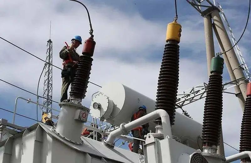

下面以 油纸电容型套 管为例,对其日常维护、试验和检测方法进行讨论,分别从预防性试验技术、专业巡检技术和在线监测技术三方面方面介绍了停电试验、检查内容及注意问题,专业巡检的重点部位和项目,以及在线监测技术的应用和建议。
油纸电容型套管的结构原理
110kV及以上的电力变压器高压套管多数为油纸电容型套管,它依靠电容芯子来改善电场分布电容芯子由多层绝缘纸构成,在层间按设计要求得位置上夹有铝箔,组成了一串同轴圆柱形电容器,以绝缘纸浸以矿物油为绝缘。
