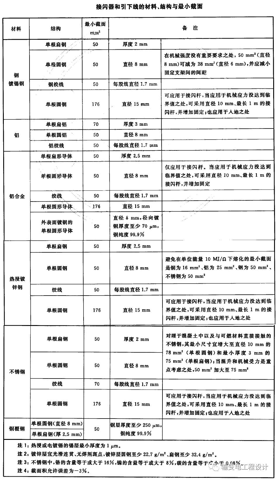

3.5.1  接闪器
3.5. 1 . 1  光伏发电站可增加专设接闪器。专设接闪器可采用下列的一种或多种方式 ,
a)  独立接闪针、接闪线(带)。
b)  直接装设在光伏方阵框架、支架上的接闪针、接闪带 。
c)  直接装设在建筑物上的接闪针、接闪带。
3.5.1.2屋面光伏发电站可利用屋面永久性金属物作为接闪器,但其各部件之同均应电气连接。
2.5.1.3 接闪器应能承受预期雷电流所产生的机械效应和热效应,接闪器的材料、结构和最小截面应符合下表的规定。接闪器材料的使用条件按照 GB50057执行。
3.5.1.4  接闪针可采用热镀锌圆钢或钢管制成的普通接闪针,也可采用其他类型接闪针。 接闪针采用热镀锌圆钢或钢管制成时,应符合下列規定:
a)  针长1 m以下时,圆钢直径不应小于12mm;钢管外径不应小于20mm,厚度不应小于2.5 mm。
b)  针长1 m~2 m时,圆铜直径不应小于16mm;知管外径不应小于25mm,厚度不应小于2.5 mm.
3.5.1.5  架空接闪线宜采用截面不小于50mm2热镀钟钢绞线或铜绞线。
3.5. 1.6  除利用混凝土构件钢筋或在混凝土内专设钢材作接闪器外,钢质接闪器应热镀锌。在腐蚀性较强的场所,应加大其截面或采取其他防腐措施。
3.5. 1.7接闪器保护范围应按照滚球法计算.
3.5. 1.8专设接内针最大抗风强度应满足当地最大风速。
3.5.2   引下线
3.5.2. 1地面光伏发电站光伏方阵金属支架、建筑物屋面光伏发电站所在建筑物的钢梁、钢柱、消防梯等金属构件以及幕墙的金属立柱可作为引下线,但各部件之同均应电气连接。
3.5.2.2利用光伏方阵金属支架、建筑物金属部件作引下线时,其材科及尺寸应能承受泄放预期雷电流时所产生的机械效应和热效应。
3.5.2.3  引下线的材料、结构和最小截面应符合下表的规定。引下线材料的使用条件按照GB50057执行.

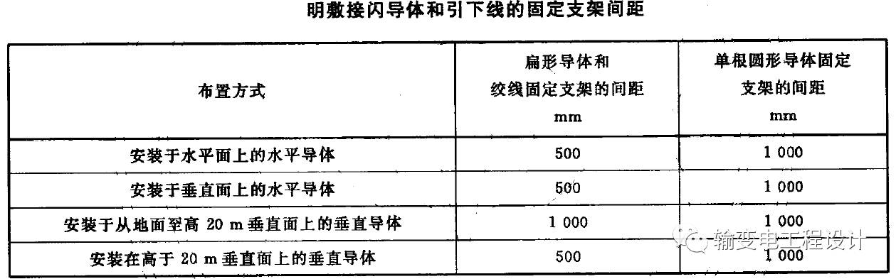

3.5.2.4  明敷引下线的固定支架间距不宜大于下表规定,
3.5.2.5  专设引下线宜采用热镀锌圆钢或扁钢.

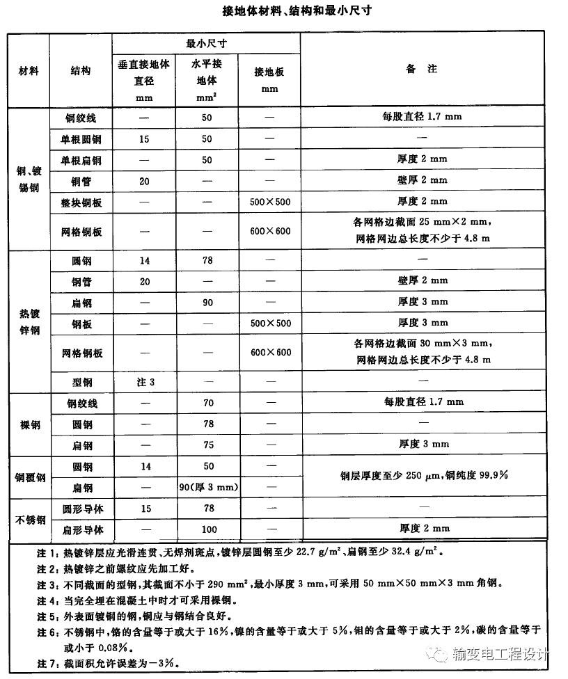

3.5.3  接地装置
3.5.3. 1  埋于土壤中的人工垂直接地体可采用热镀锌角钢 、钢管、圆钢、复合材料等接地材料;埋于土壤中的人工水平接地体宜采用热镀锌扁钢或国钢. 光伏方阵的接地网外缘应闭合。光伏方阵每排支架应至少在两端接地 。
3.5.3.2  埋于腐蚀性土壤中的接地体应采用防腐蚀能力强的接地体。
3.5.3.3  在高土壤电阻率地区应采取降低接地电阻的措施 。
3.5.3.4  接地体的材料、结构和最小截面应符合下表的规定。接地体材料的使用条件按照 GB50057 执行。
3.5.3.5  人工垂直接地体的理设间距宜不小于垂直接地体长度的2倍,受场地限制时可适当减小.
3.5.3.6  人工接地体在土壤中的理设深度应不小于 0.5 m,并宜敷设在当地冻土层以下。
3.5.3.7  埋在土壤中的铜质接地体之间以及铜质与铜质接地体之间的连接宜采用放热焊接;钢质接地体的连接宜采用焊接,并应在焊接处做防腐处理,

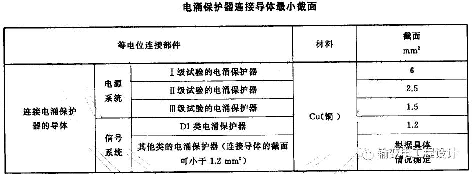

3.5.4.6  电涌保护器连接导体应采用铜导线,最小截面应符合下表的要求。
