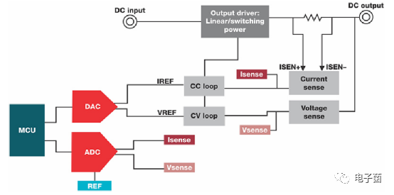

图1是一个电源方框图,包括输出驱动器、电流和电压感应电路、控制环路、模数转换器(ADC)和数模转换器(DAC)。输出驱动器的选择取决于输出精度、噪声和功率级。线性电源可用作低功耗(《5W)或低噪声应用的输出驱动器。功率运算放大器 (op amp) 具有集成式热保护和过流保护功能,适合低功耗应用。
图1:直流电源的典型方框图
然而,由于会有功率损耗,使用输出功率更高的线性输出驱动器具有挑战性,所以您需要使用同步降压转换器实现更高的输出功率,在输出端使用大滤波器,可实现0.01%的满量程精度。例如,使用降压转换器,在5V输出范围可实现500?V的精度。您还需要确认,转换器中没有在轻负载时增大输出纹波的脉冲跳跃和二极管仿真模式。C2000? 实时微控制器 (MCU) 非常适合精密同步降压转换器电源,因为您可以在软件中禁用不想要的功能。

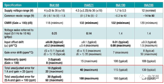

高精度电流分流电阻器和低漂移仪表放大器可以测量输出电流。仪表放大器的输入失调电压误差和增益误差不是问题,因为在系统校准时会考虑到这两个误差。但仪表放大器的失调电压和增益漂移、输出噪声以及增益非线性难以校准,在选择电流感应放大器时应该考虑这些误差。
公式1计算电流感应放大器的总体未调误差,如表1中所示。共模抑制比的误差相对较小,所以可以忽略它。
在表中列出的放大器中,INA188 的误差最小。误差计算使用±5°C温度变化,分别为1A和25A输出选择100mΩ和1mΩ电流电阻器。
表1:电流感应放大器的总体未调误差

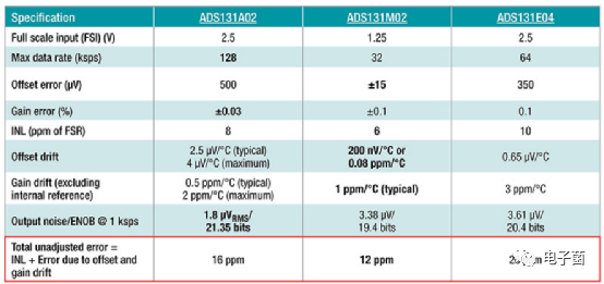

此ADC
在系统校准时调整ADC失调电压和增益误差。ADC的漂移和非线性引起的误差难以校准。表2将温度变化为±5°C时三个不同高精度Δ-Σ ADC的误差进行了对比。在表中所列的ADC中,ADS131M02的误差最小。误差计算不包括ADC的输出噪声和电压基准误差。
表2:ADC的总体未调误差
您可以通过增大ADC的过采样率,显著减小由噪声引起的误差。低噪声 (《0.23ppmp-p) 和低温漂电压基准 (《2ppm/°C)(例如 REF70)足以满足直流电源应用的需求。在运行的0至1,000小时内,该器件仅有28ppm的长期漂移。在接下来1,000小时运行中,后续漂移显著低于28ppm。

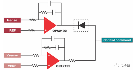

图2展示了电源的模拟控制环路。即使您不需要恒流输出,保留恒流环路也将有助于短路保护。恒流环路会通过降低输出电压来限制输出电流,并且电流限制可通过IREF设置进行编程。
在恒流和恒压环路之间使用二极管有助于实现恒压至恒流转换,反之亦然。多路复用器友好型运算放大器适合恒流和恒压环路,避免在开环运行时放大器输入之间发生短路。当任何控制环路处于开环状态时,运算放大器可能会在其输入引脚处产生大于0.7V的差分电压。非多路复用器友好型运算放大器在输入引脚有反向并联二极管,不允许差分电压超过二极管压降。因此,非多路复用器友好型运算放大器会增大放大器的偏置电流,可能在该电流与源阻抗相互作用时导致器件自发热和降低系统精度。
图2:恒流和恒压环路原理图
