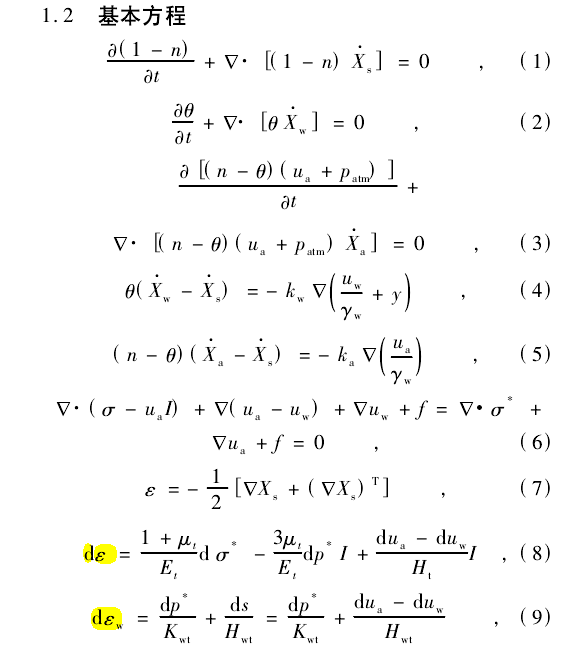

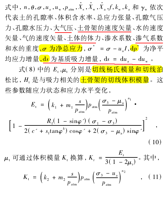

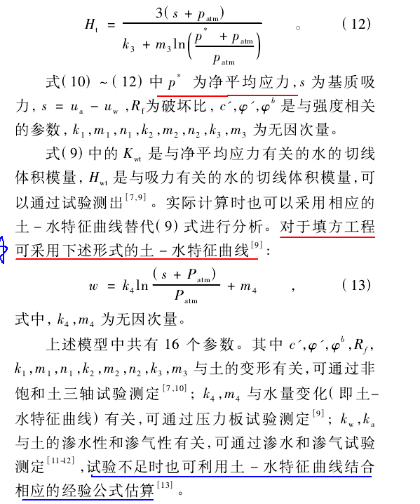

1. 1 基本假设
非饱和土非线性固结理论是由陈正汉等人提出的非饱和土增量非线性本构模型引入非饱和土固结理论发展而来的,经过多年的发展完善,该理论各方面已相对较为成熟。其基本假设如下: ①土中水、气各自连通,且均不承受剪应力; ② 土是均质各向同性的,小应变,准静态; ③不考虑相变和气在水中的溶解; ④组分应力是对称的; ⑤土颗粒与水不可压缩;⑥等温过程,不计热效应,气相服从理想气体的状态方程。

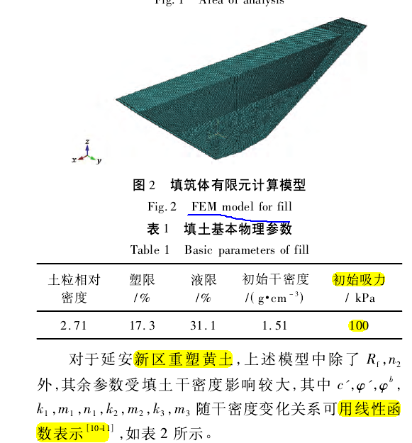

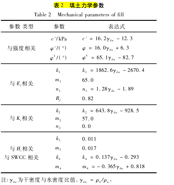

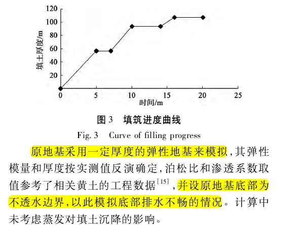

2.工程实例及参数选取
