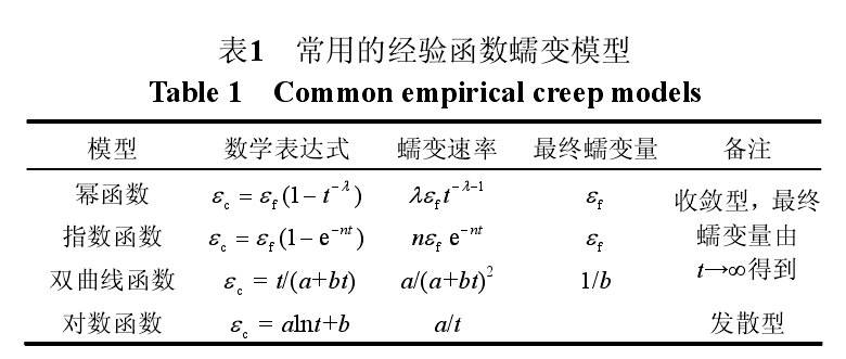

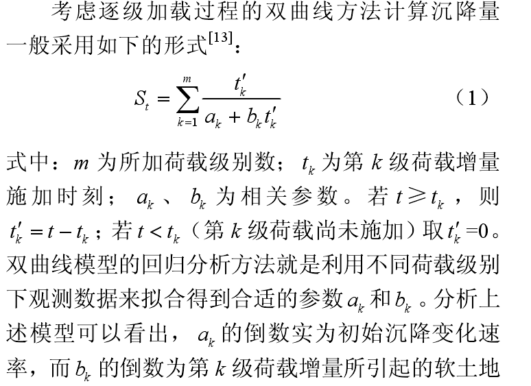

回归分析方法一般首先是对前期变形观测数据用较为简单的计算模型进行拟合,如常用的有双曲线  法、Asaoka 法、泊松模型法等,得到相关计算参数后进而对填筑体尚未发生的沉降变形做出预测,应用此类方法须有足够长期的实测资料才具有较高的可信度,但目前山区机场高填方工程中能够满足此条件的却不多。

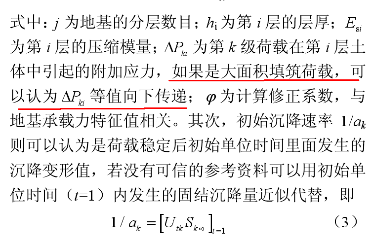

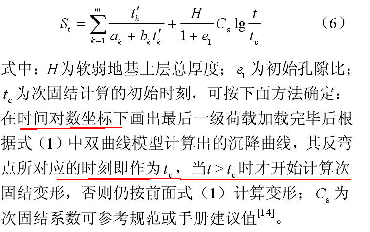

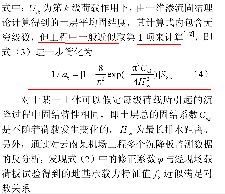

如果要考虑较长时间工后沉降变形的计算可以将计算软土次固结方面应用较广泛的对数模型添加在式:

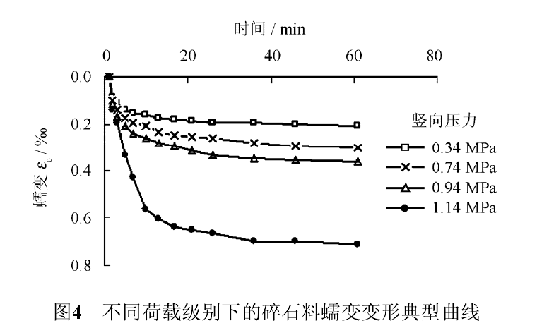

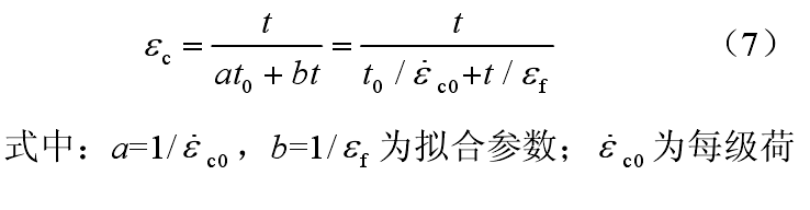

主要分为瞬时完成的弹塑性变形和后面缓慢发展的蠕变变形:

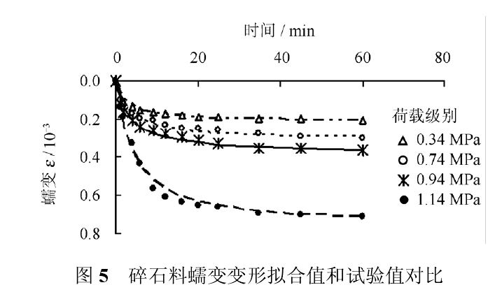

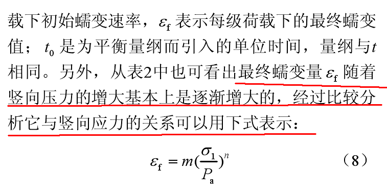

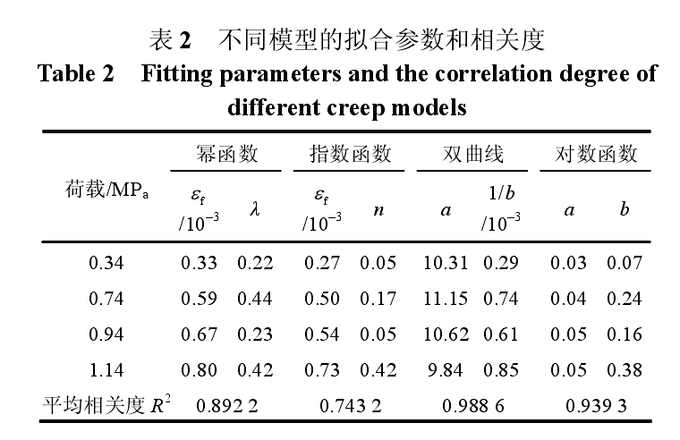

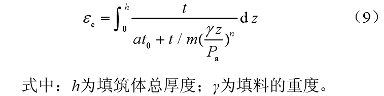

选择双曲线模型作为预测碎石料长期蠕变变形的计算模型:
其经历时间 t  后的竖向的蠕变应变可根据 式推导得到“

将传统的分层总和法与回归分析中应用较  多的双曲线模型相结合,提出了能够考虑施工加载过程的软弱地基沉降变形简化算法。而后应用此法对实际工程进行了计算,与实测值能较好的吻合。
粗粒料侧限压缩试验结果表明其变形可分为瞬时完成的弹塑性变形和长期蠕变变形两部分,经分析后发现双曲线模型亦能较好地刻画碎石等粗粒料的蠕变变形,每级荷载下的最终蠕变变形值与竖向应力之间近似满足幂函数关系;在此基础上针对山区大面积的填方工程,提出了粗粒料填筑体蠕变变形简化计算方法。
