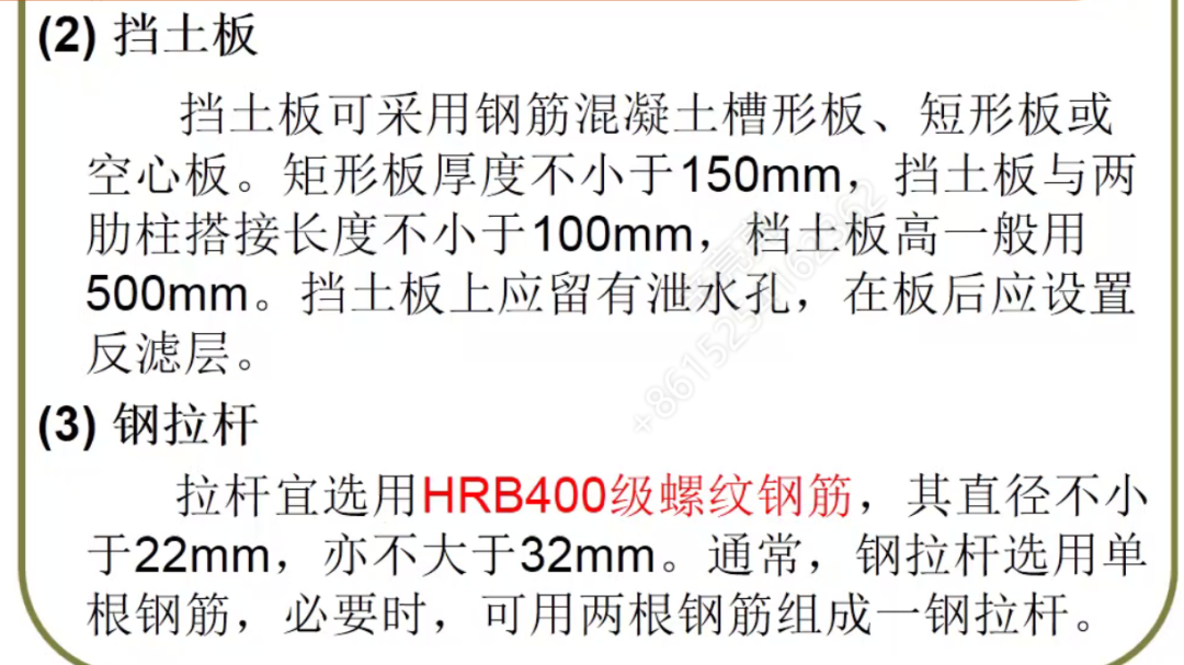

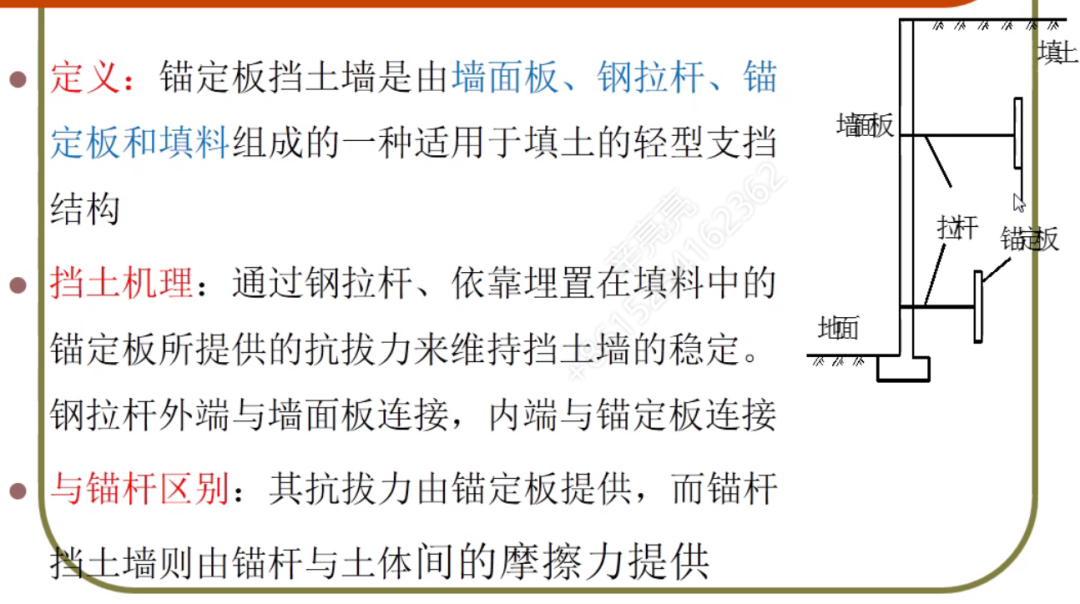

锚定板挡墙一般应用于填方边坡,由墙面板,钢拉杆,锚定板,和填料组成的一种适用于填土的轻型支挡结构。
锚定板挡土墙结构是一种适用于填方的轻型支护结构,可以用作挡土墙、桥台、港口护岸工程。它的主要特点有构件断面小、结构质量轻、柔性大、工程量省、圬工数量少、构件可预制,有利于实现结构轻型化和机械化施工。它主要适用于承载力较低的软弱地基,作为路肩墙或路堤墙。

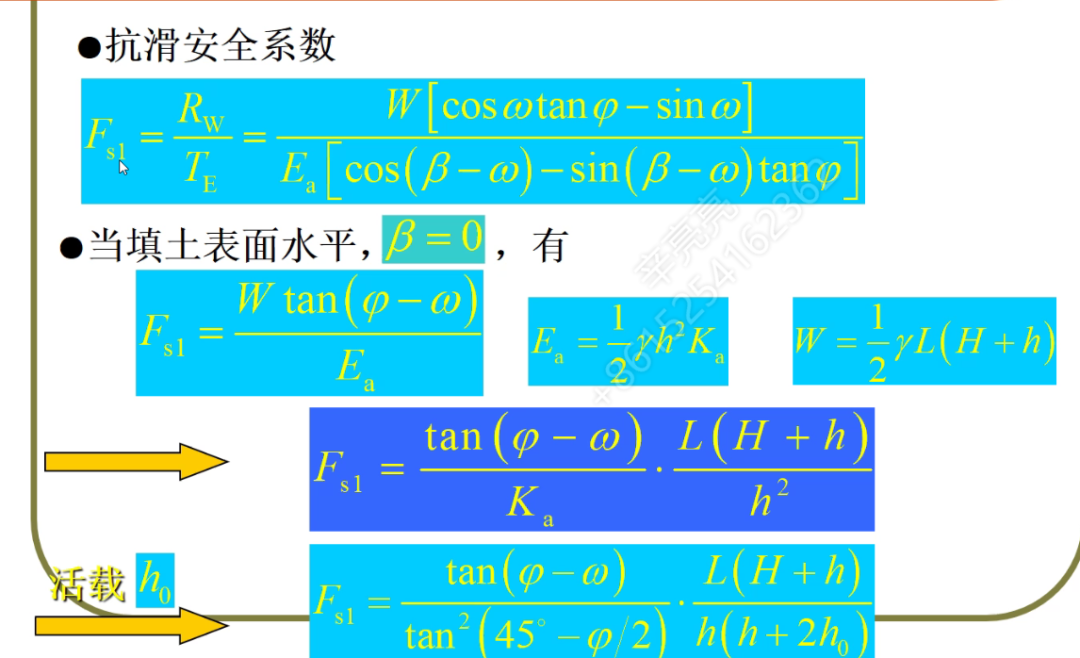

1)计算分析墙面土压力;

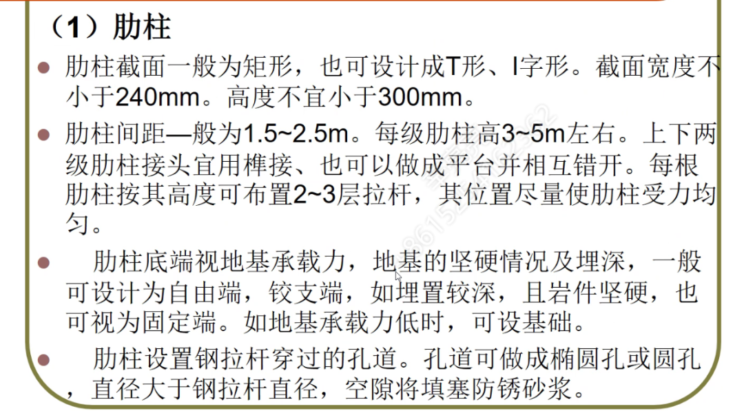

2) 计算立柱;

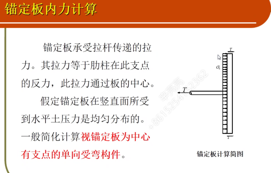

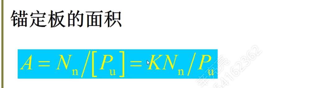

3) 确定钢拉杆上的拉力;

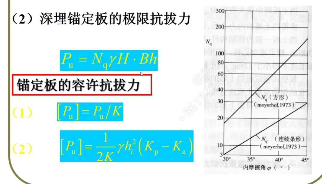

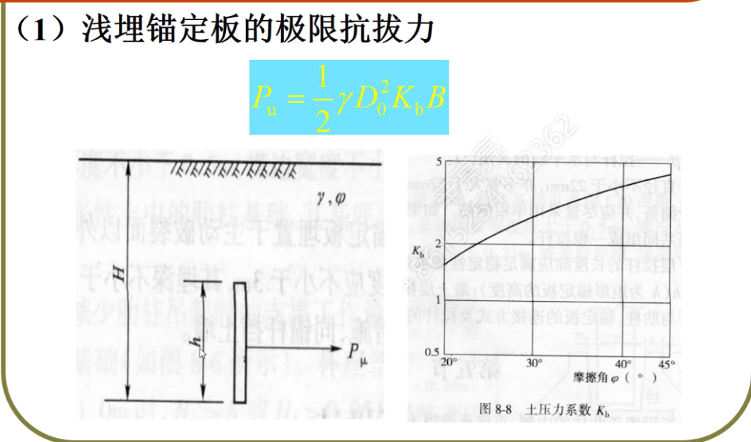

4) 确定锚定板的抗拔力

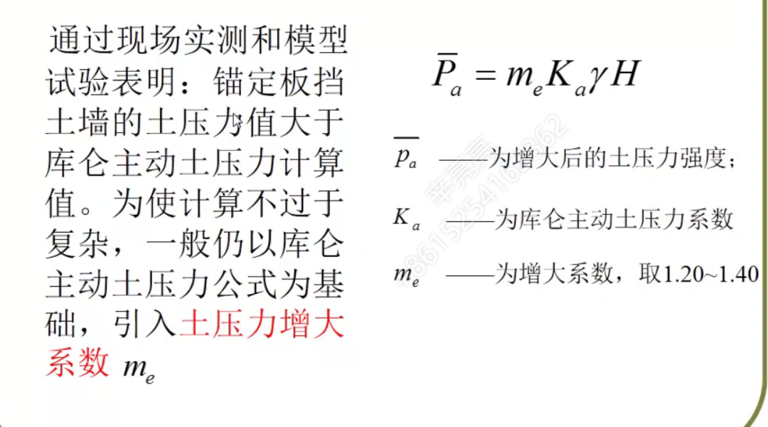

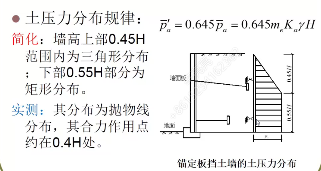

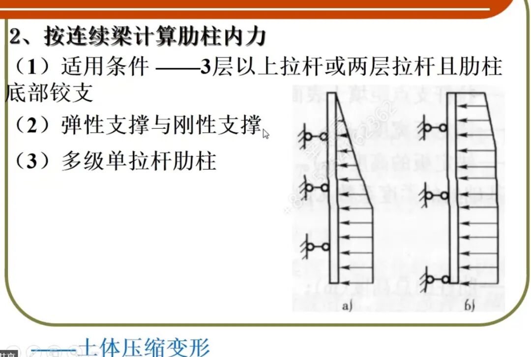

挡土机理:依靠上覆荷载和填料自重,将锚定板和填土界面形成摩擦力,有拉杆将土的主动土压力来联系和平衡,从而来控制墙板的水平位移和获得挡土效果。

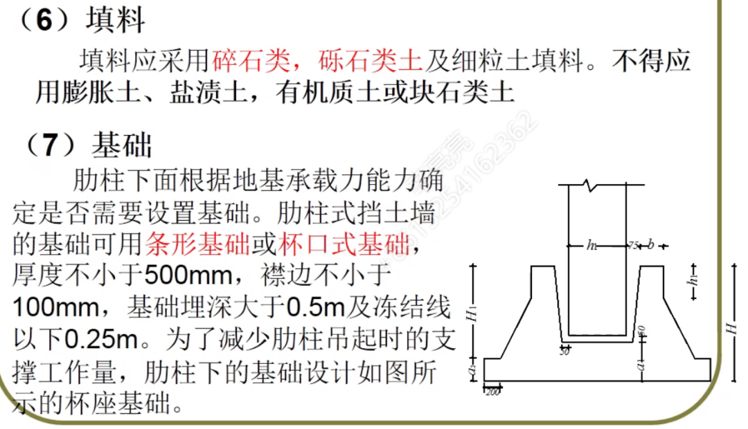

也需要基础支撑。一般有条形基础和独立基础,还有杯状基础。
土压力分布规律,上部接近三角形分布。

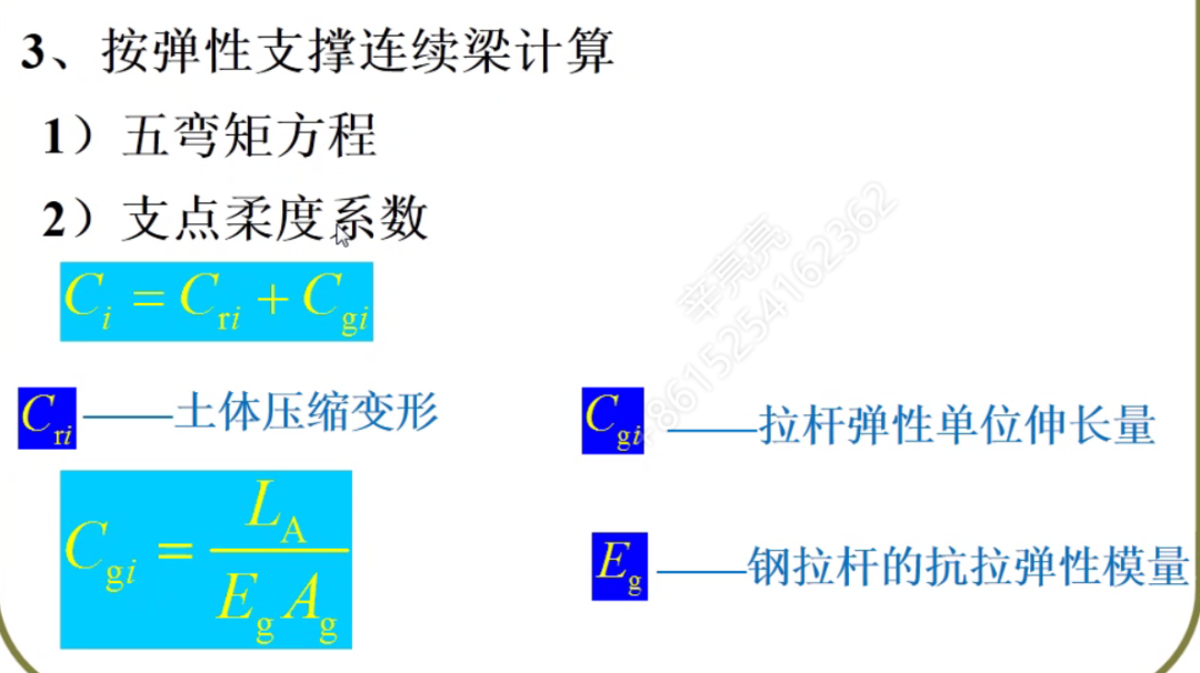

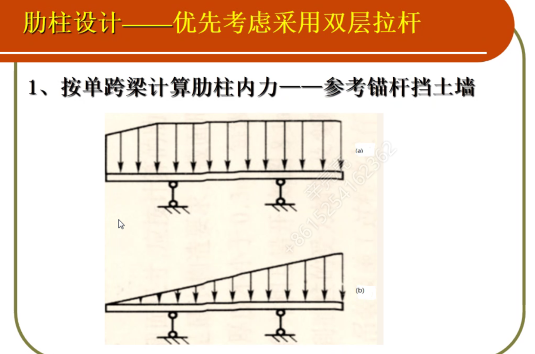

计算假定为简支梁或者连续梁。

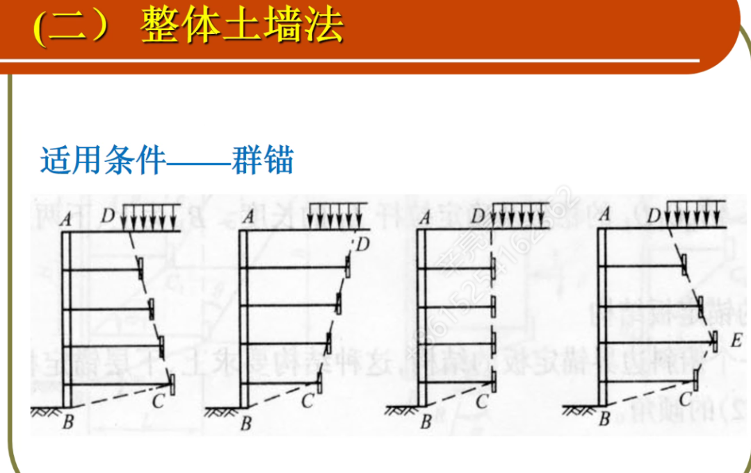

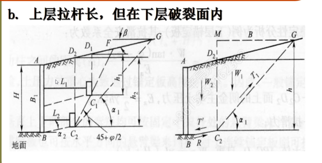

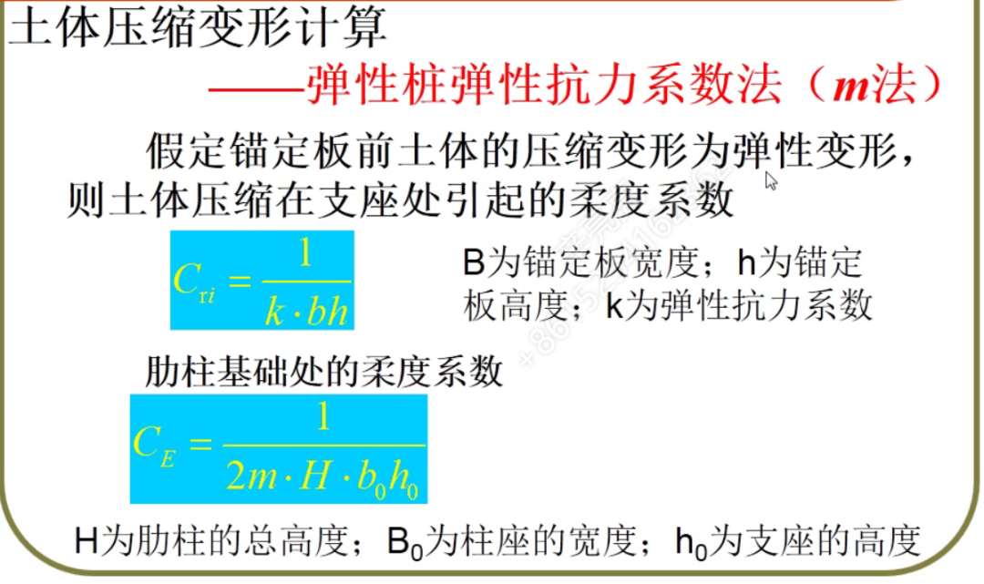

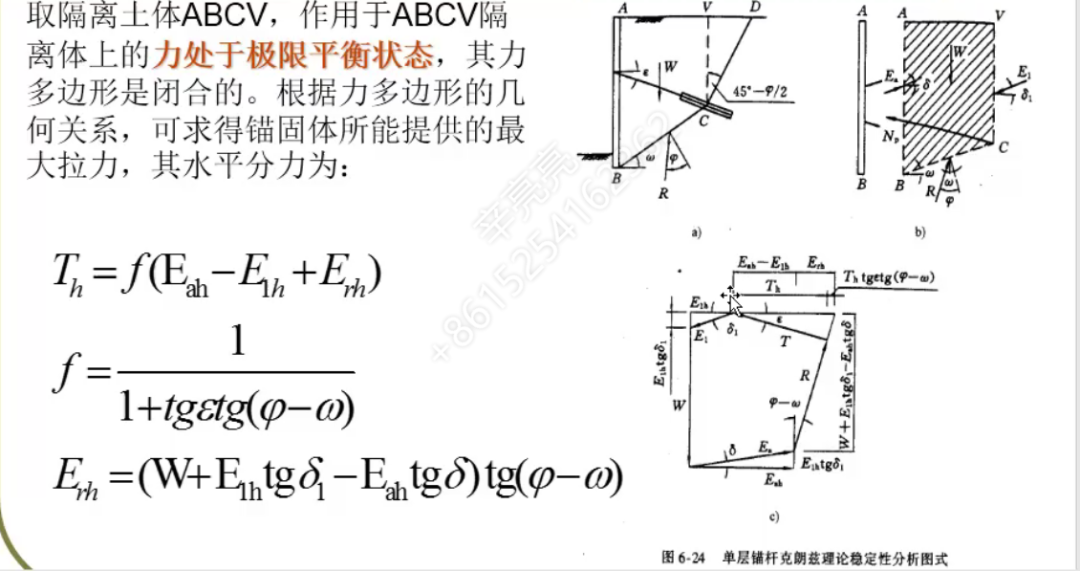

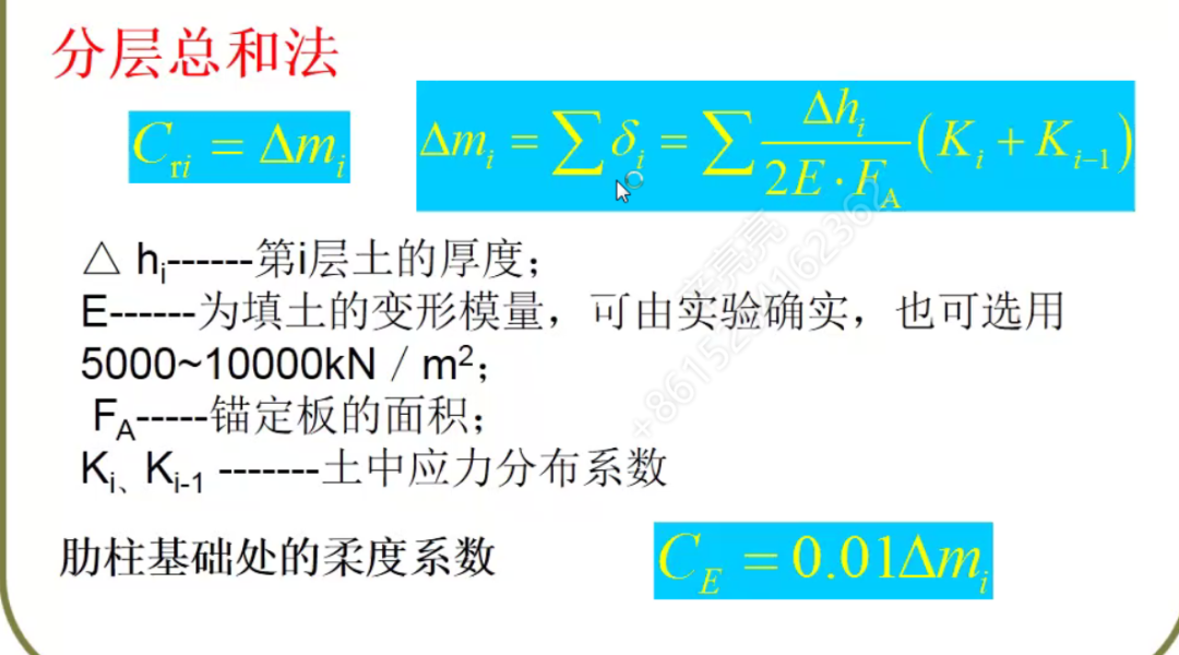

拉杆长度不一样,假设出不同破裂面。
整体土墙法,适用于群锚。
