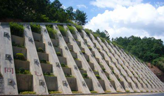

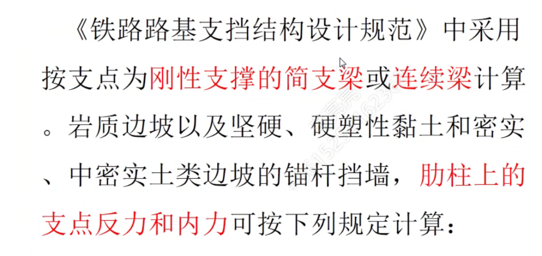

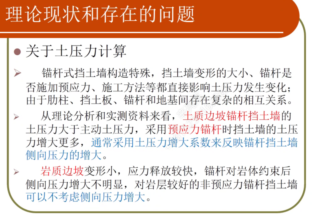

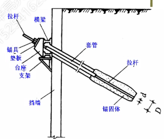

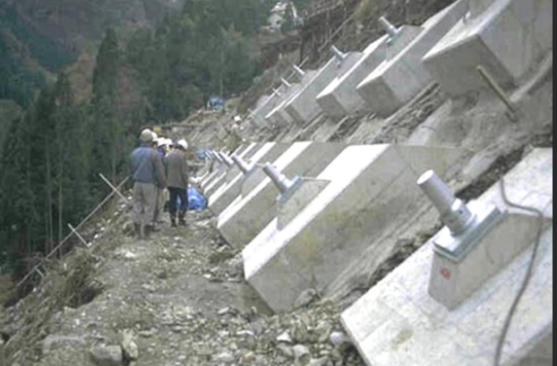

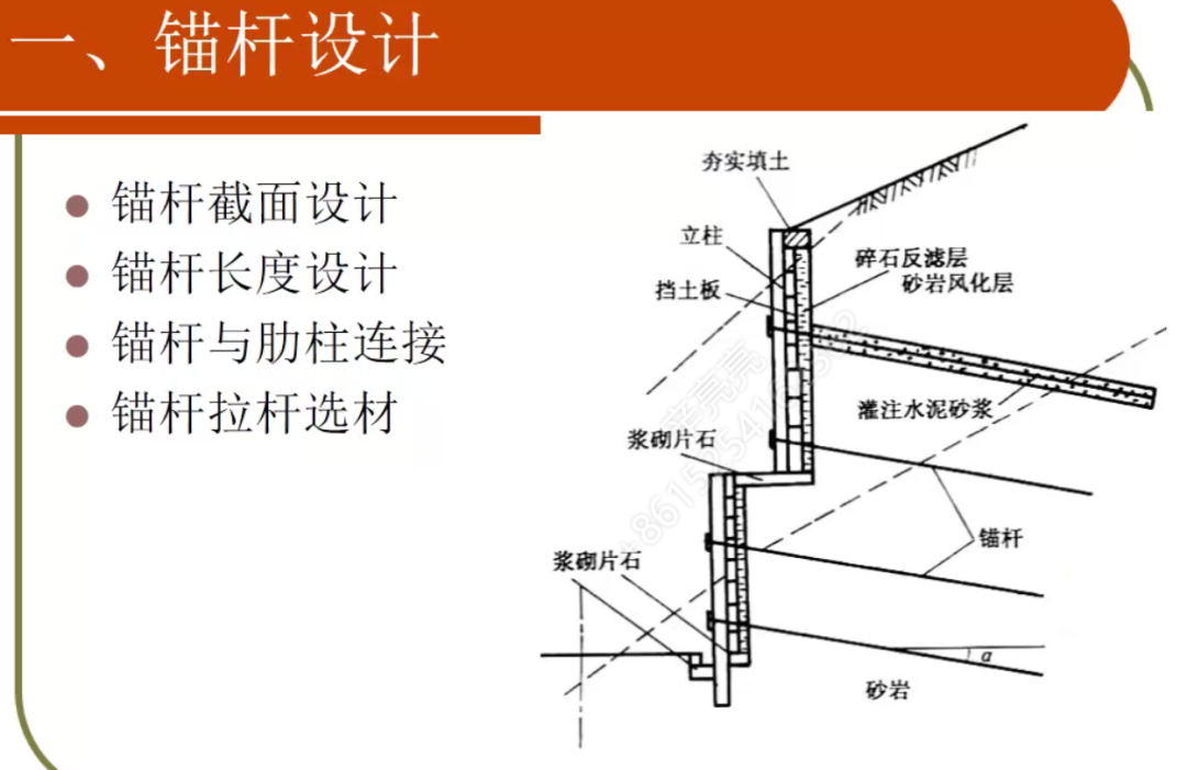

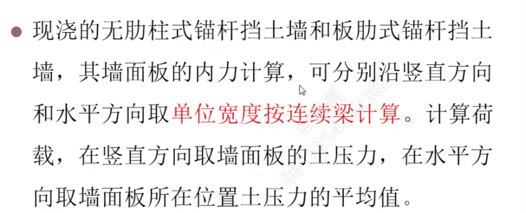

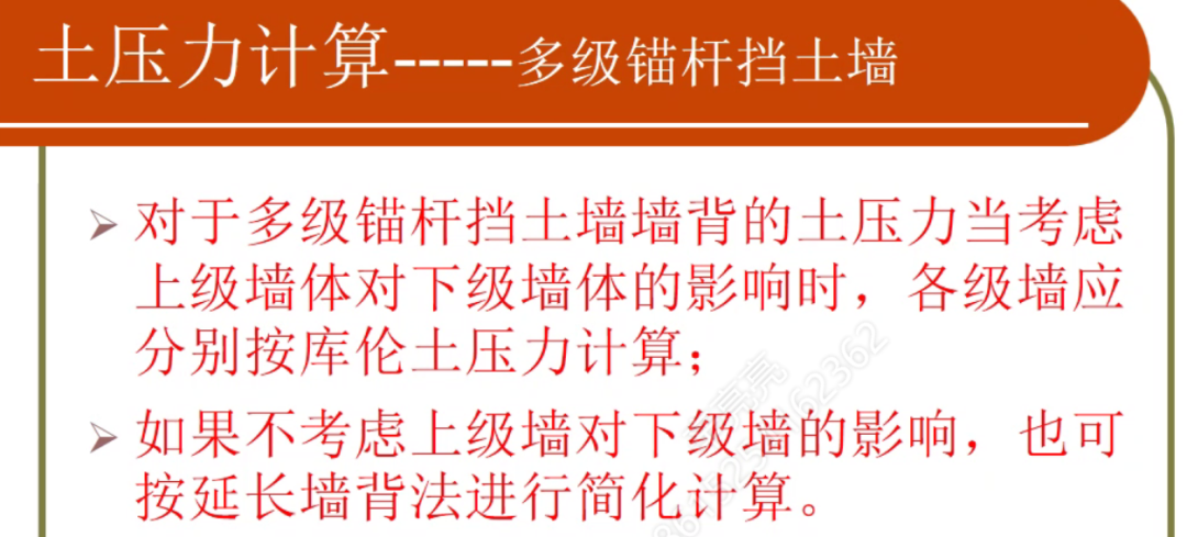

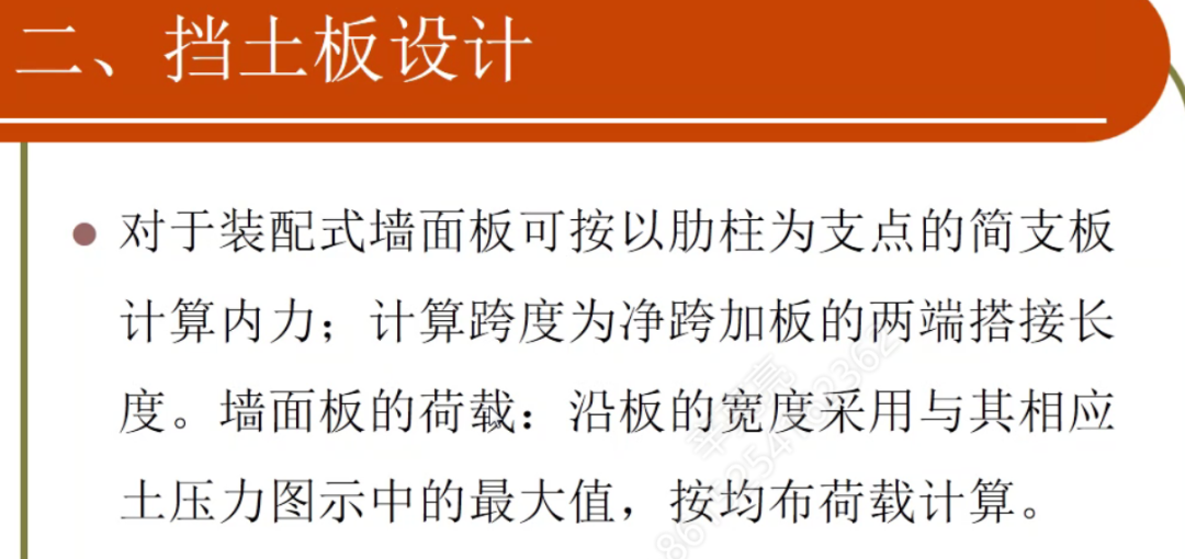

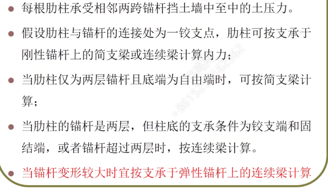

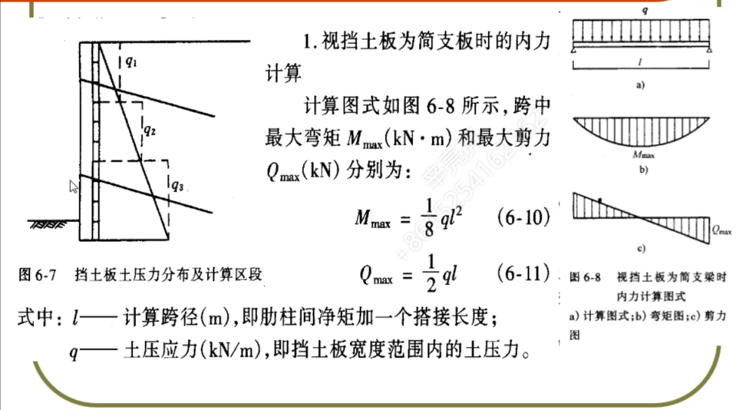

锚杆挡墙的定义:锚杆挡土墙是由钢筋混凝土肋柱、墙面板和水平(或倾斜)的锚杆联合组成的轻型支档结构物。
锚杆挡土墙是指利用锚杆技术建筑的挡土墙,由钢筋混凝土墙面和锚杆组成,依靠锚固在岩层内的锚杆的水平拉力以承受土体侧压力。按墙面构造的不同,分为柱板式和壁板式两种。所谓柱板式是指挡土墙的墙面由肋柱和挡土板组成,挡土板直接承受墙面后填料产生的土压力,挡土板支承于肋柱,肋柱与锚杆相连;而壁板式则不设立柱,墙面仅由墙面板构成,墙面板直接与锚杆连接。

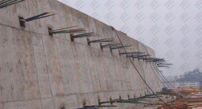

锚杆挡墙一般应用于基坑工程和边坡工程中。图片

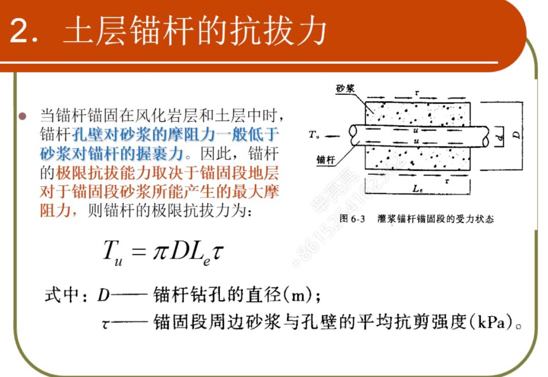

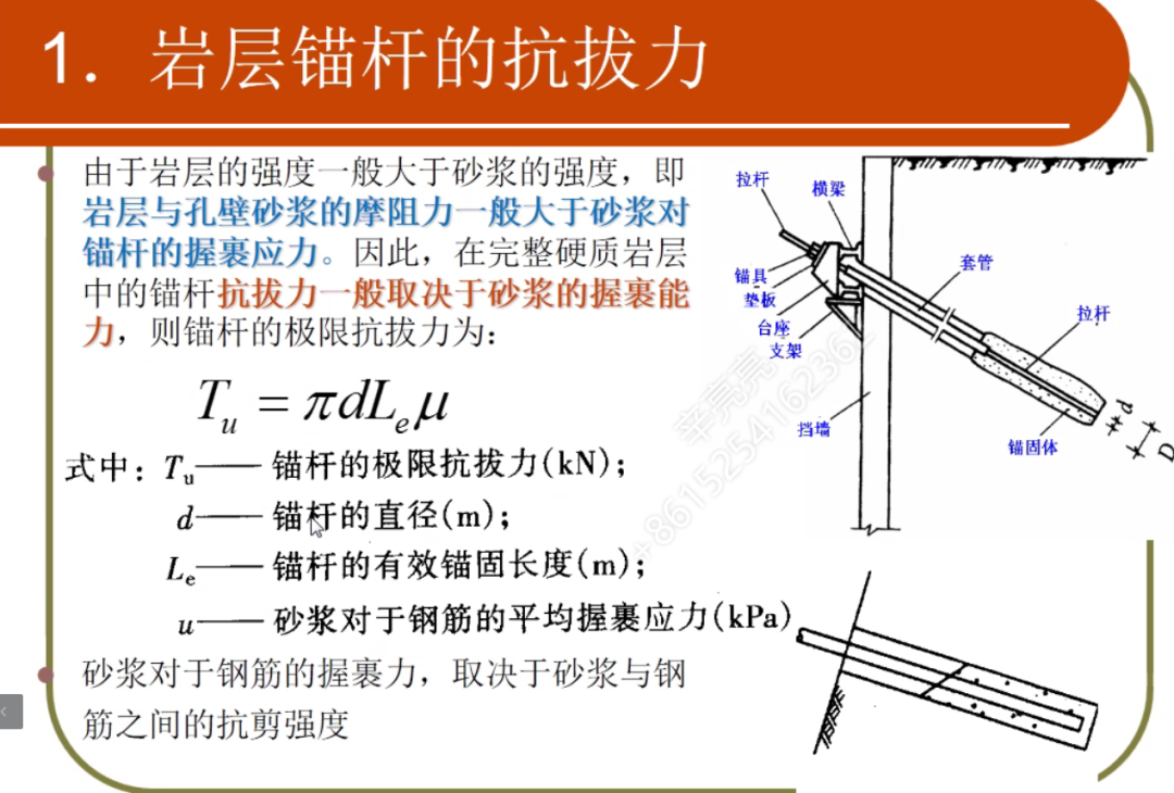

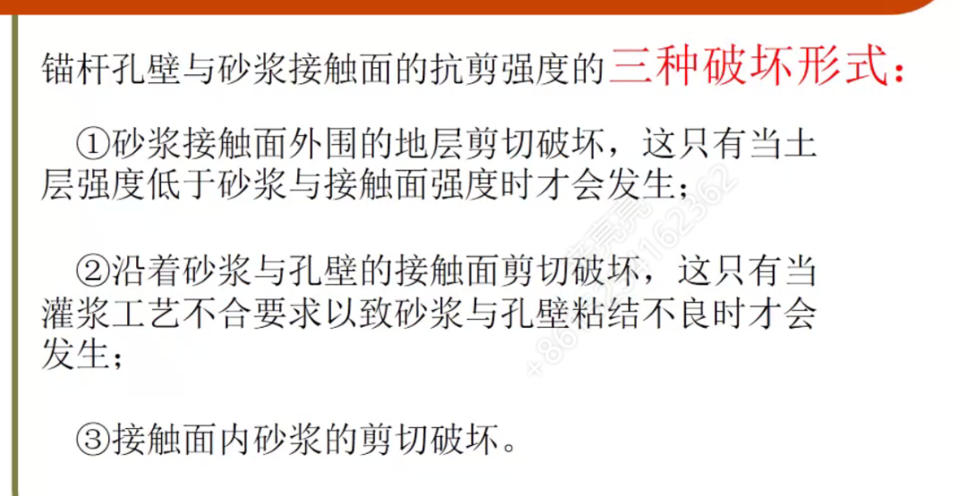

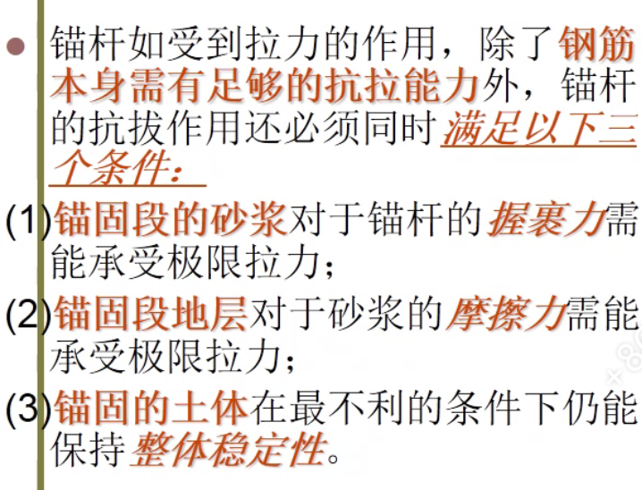

有两个剪切面,一个是岩层和砂浆的界面,另外一个是钢筋和砂浆的界面。

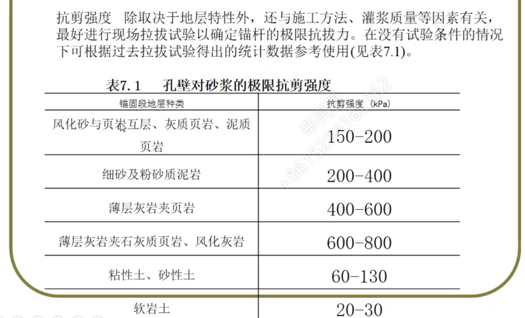

哪个小,哪个起控制作用。当在土中打入锚杆时,一般土层与砂浆界面的抗剪强度小,决定着锚杆的极限抗拔承载力。
常见的孔壁对砂浆的抗剪强度值。

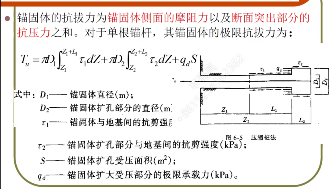

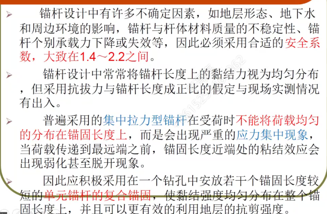

摩擦性锚杆的三种破坏模式
                                            两个检验公式。

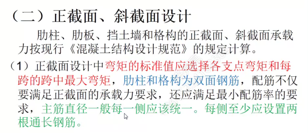

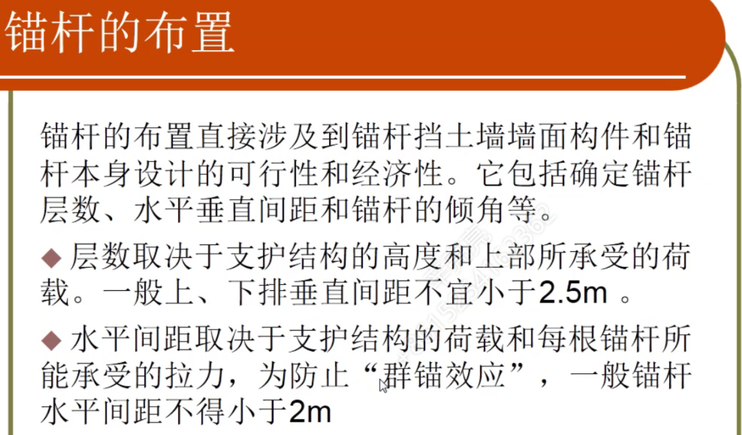

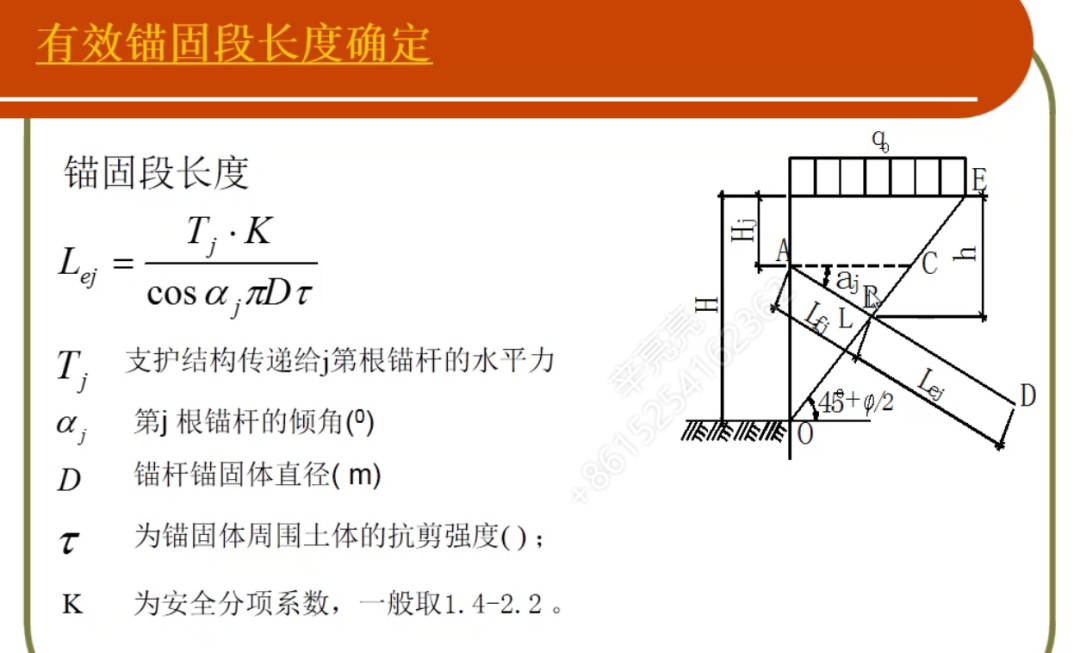

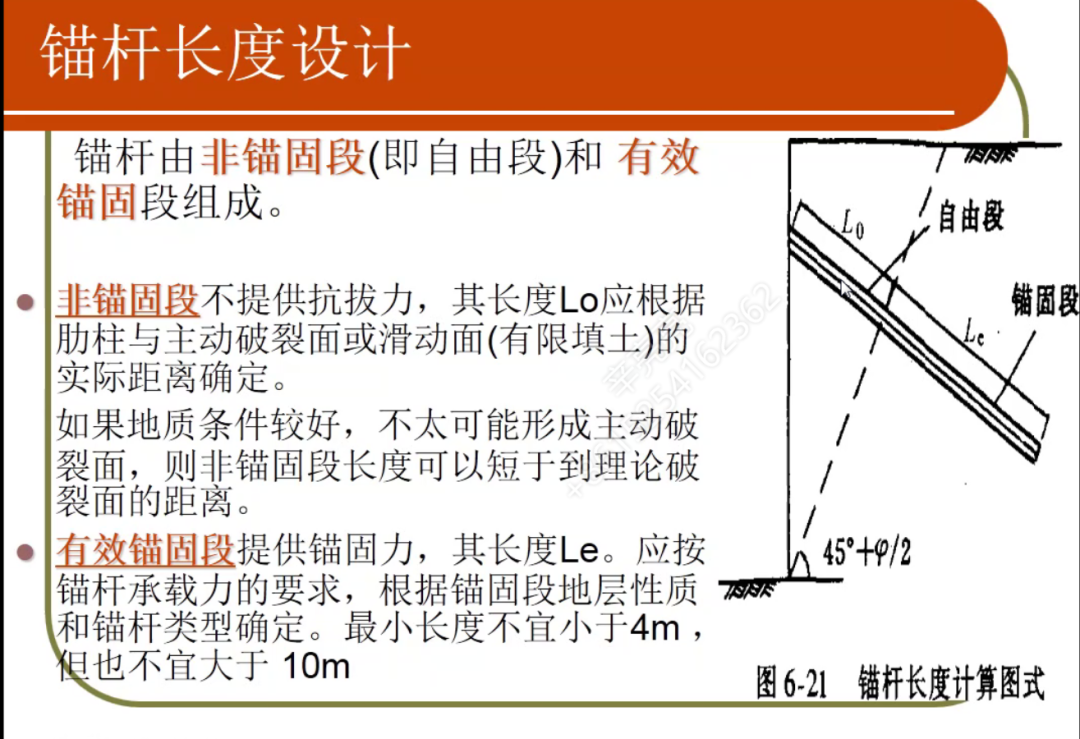

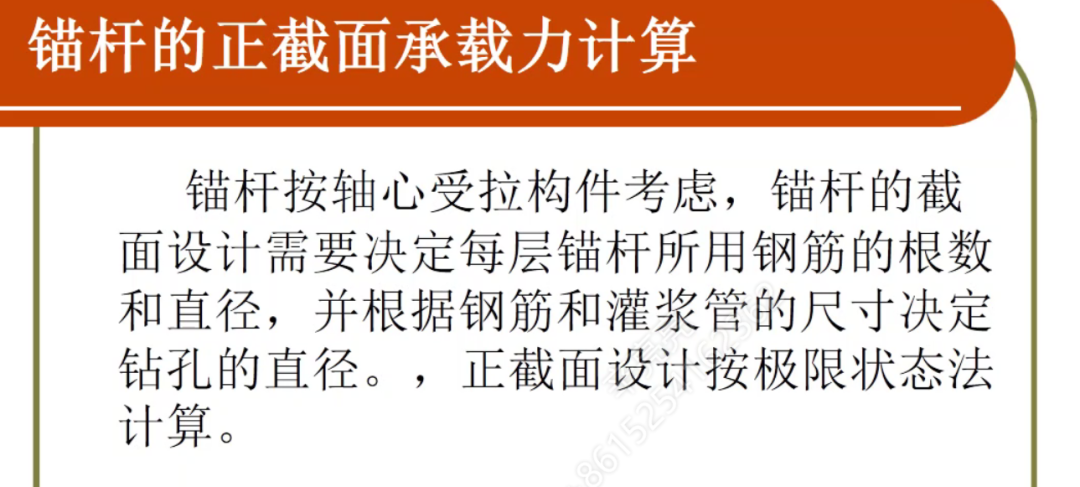

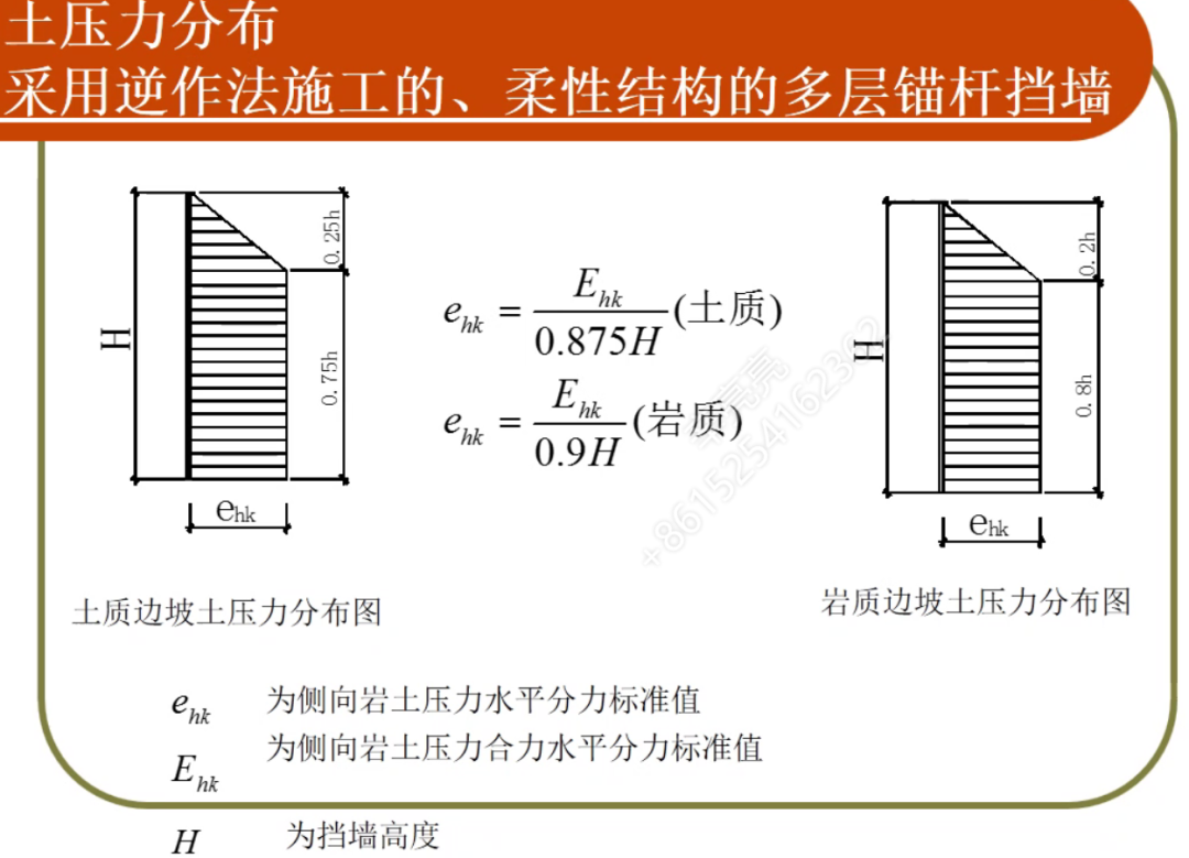

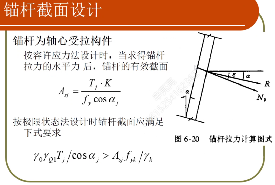

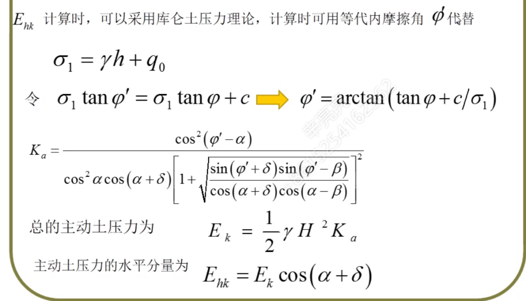

锚杆设计

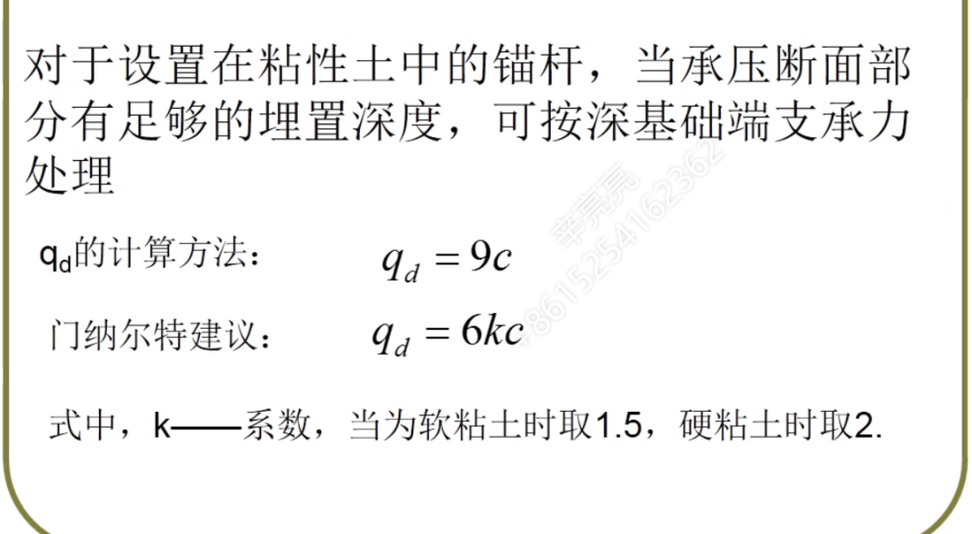

轴拉力计算

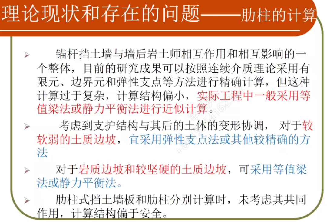

某桩板墙和板肋式锚杆挡墙支护设计施工图
某工程项目板肋式锚杆挡墙构造详图
