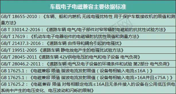

车载电子电磁兼容主要依据标准
1.GB/T 18655-2010:《车辆、船和内燃机 无线电骚扰特性 用于保护车载接收机的限值和测量方法》
本标准规定了从150kHz到2500MHz频率范围内的无线电骚扰限值和测量方法。本标准适用于任何用于车辆、挂车和装置的电子/电气零部件。
2.GB T 33014.2-2016:《道路车辆 电气/电子部件对窄带辐射电磁能的抗扰性试验方法》
GB/T 33014的本部分规定了电气/电子部件(ESA)对连续窄带辐射电骚扰的抗扰试验方法——电波暗室法。本部分适用于M、N、O、L类车辆(不限定车辆动力系统,例如火花点火发动机、柴油发动机、电动机)用电气/电子部件。
3.GB/T 17619:《机动车电子电器组件的电磁辐射抗扰性限值和测量方法》
本标准规定了机动车电子电器组件(ESA)对电磁辐射的抗扰性限值和测量方法。本标准适用于机动车电子电器组件。
4.GB/T 21437.3-2016:《道路车辆 由传导和耦合引起的电骚扰》
本系列标准的本部分建立一种台架试验方法,以评价DUTs对耦合到非电源线路的电瞬态发射的抗干扰性能。试验瞬态脉冲模拟快速电瞬态骚扰和慢速电瞬态骚扰,例如感性负载切换、继电器触点跳起等引起的瞬态骚扰。本部分适用于配备了标称电压12V、24V或42V电气系统的道路车辆。
5.GB/T 19951-2005 《道路车辆 静电放电产生的电骚扰试验方法》
本标准规定了安装在道路车辆内的电子模块和系统的静电放电(ESD)的试验方法,包括在台架和整车两种状态下评价电子模块的程序。另外,本标准还规定了对包装搬运中模块的的ESD敏感度分类试验规程,对静电放电试验模拟器的校准程序,以及针对ESD抗扰度的功能状态分类。本标准适用于所有道路车辆,不管它使用的是何种驱动系统(例如火花点火发动机、柴油发动机、电动机)。
6.GB/T 28045-2011《道路车辆 42V供电电压的电气和电子设备 电气负荷》
本标准描述了42V供电电压的电气和电子系统及组件的电气负荷,规定了单个或多个电压系统的试验和要求。本标准还提供了42V与其他电压系统互相影响的设计指导。本标准适用于汽车42V电气电子系统/组件。
7.GB/T 28046.2-2011:《道路车辆 电气及电子设备的环境条件和试验 第2部分 电气负荷》
本部分描述了安装在车辆上/内特定位置的系统/组件可能的电气环境负荷,且规定了试验及要求。本部分适用于汽车电气电子系统/组件。
8.GB 17625.1:《电磁兼容 限值 谐波电流发射限值(设备每相输入电流≤16A)》
本部分涉及注入到公用供电系统中的谐波电流的限制。本部分规定了在指定的试验条件下设备可能产生的输入电流谐波分量的限制。本部分适用于准备接入到公用低压配电系统的每相输入电流不大于16A的电气和电子设备。
9.GB 17625.1:《电磁兼容 限值 谐波电流发射限值(设备每相输入电流>16A并且≤75A)》
本部分涉及注入到公用供电系统中的谐波电流的限制。本部分规定了在指定的试验条件下设备可能产生的输入电流谐波分量的限制。本部分适用于准备接入到公用低压配电系统的每相输入电流大于16A并且小于75A的电气和电子设备。
10.GB 17625.2:《电磁兼容 限值 对每相额定电流≤16A且无条件接入的设备在公用低压供电系统中产生的电压变化、电压波动和闪烁的限制》
本标准涉及的是对公用低压系统产生的电压波动和闪烁进行限制。本标准规定了在一定条件下受试设备可能产生的电压变化限值,并给出了评定方法导则。本标准适用于每相输入电流不大于16A,并打算连接到相电压为220V~250V、频率为50Hz的公用低压配电系统的电气和电子设备。
