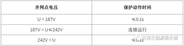

4.4电压与频率保护
4.4.1电压保护
户用光伏发电系统逆变器电压保护动作时间要求应满足表1要求。
表1户用光伏发电系统并网点电压异常时的保护动作时间要求

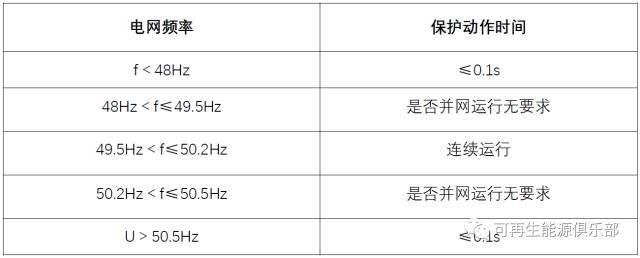

4.4.2频率保护
户用光伏发电系统逆变器频率保护动作时间要求应满足表2要求。
表2户用光伏发电系统并网点频率异常时的保护动作时间要求
