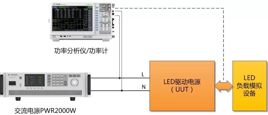

LED驱动电源测试项目包括了LED驱动电源性能指标中的交流输入范围、电源能效、功率因数、纹波及噪声、启动及保持时间、上升时间、过载保护、过压保护、电磁兼容等一系列参数。LED驱动电源属于开关变换器,因此能效测试时需要能够准确测量失真波形的功率和功率因数;并且要求测量仪器具备足够的带宽,避免高频电流成分被滤除而导致测量误差。
LED驱动电源待机功耗不应大于1W,待机测试功耗需要测量mA级电流,需要具备小信号电流的高精度测量能力。测试电源需要能够提供稳定的供电电源,并可以模拟供电异常,例如频率或者电压变动,并具有完善的保护功能,以满足测试的要求。
根据测试项目及要求可以搭建典型的LED测试方案,如图1所示,LED驱动电源测试方案包括了:
  • 测试电源:交流变频电源PWR2000W
  • 测量仪器:PA系列功率分析仪/功率计
  • LED负载模拟装置
采用交流变频电源PWR2000W、PA系列功率分析仪/功率计以及负载模拟装置搭建LED驱动电源测试系统,可以满足针对LED驱动电源各项技术指标的测试需求。例如PA310单相功率计输入带宽可到300kHz,基本功率精度0.10%,最低电流档位5mA,完全可以满足LED驱动电源待机功耗、能效等参数的测试需要。
PWR2000W具有高稳定的输出,最高输出频率可到1000Hz,支持电源异常模拟,输出相位可设定,满足LED驱动电源对于测试电源功能和性能的要求,下表为PWR2000W的基本功能参数:

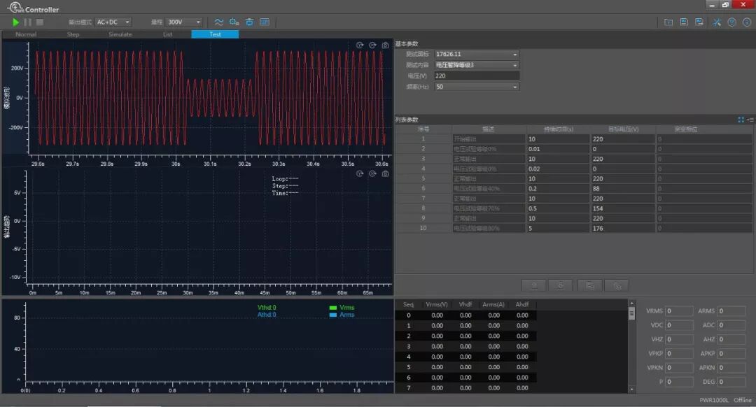

此外,交流变频电源PWR2000W通过提供线路仿真输出、序列输出功能,可以灵活实现各种异常波形的模拟,并通过上位机软件PWRController提供了符合IEC 61000-4-11等标准要求的测试界面,可以更方便进行LED驱动电源输入端口的电源抗扰度试验。
图3 测试界面:电压暂降设置波形
