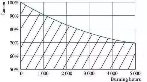

LED光衰是指LED经过一段时间的点亮之后,其光强比初始光强会降低,且不能恢复,即降低的部分称为LED的光衰。
/光衰曲线图/

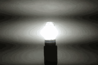

LED灯越用越暗是因为LED灯会有光衰现象。
LED灯产品的光衰就是光在传输中的讯号减弱,而现阶段全球LED大厂做出的LED产品光衰程度都不同,大功率LED同样存在光衰,这和温度有直接的关系,主要是由芯片、萤光粉和封装技术决定的。目前,市场上的白光LED其光衰是向民用照明进军的首要问题之一。
光衰一般指它的光通量,在对感光鼓表面充电时,随着电荷在感光鼓表面的积累,电位也不断升高,最后达到"饱和"电位,就是最高电位。表面电位会随着时间的推移而下降,一般工作时的电位都低于这个电位,这个电位随时间自然降低的过程,称之为"暗衰"过程。感光鼓经扫描曝光时,暗区(指未受光照射部分的光导体表面)电位仍处在暗衰过程;亮区(指受光照射部分的光导体表面)光导层内载流子密度迅速增加,电导率急速上升,形成光导电压,电荷迅速消失,光导体表面电位也迅速下降。称之为"光衰"。

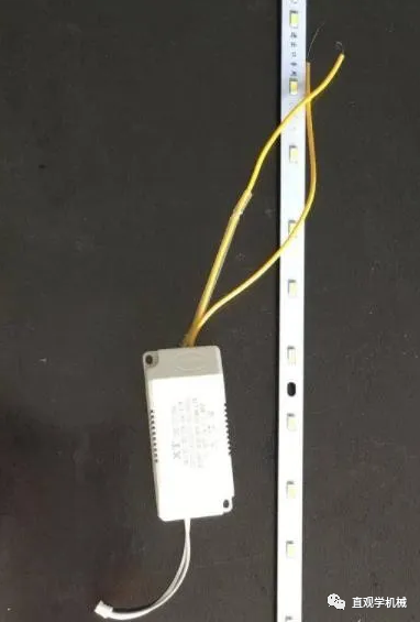

LED灯越用越暗,是一种非常常见的现象。除了光衰,能够让LED灯变暗的原因,不外乎以下两点。

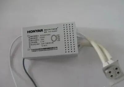

驱动器损坏

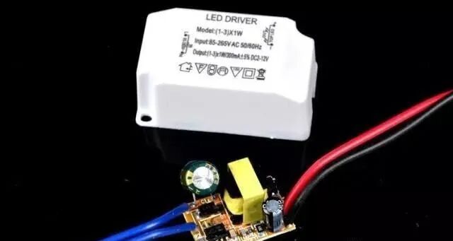

LED灯珠要求在直流低电压(20V以下)工作,但我们平时的市电是交流高电压(交流220V)。把市电变成灯珠需要的电,就需要一个装置,叫做“LED恒流驱动电源”。
理论上来讲,只要驱动器的参数与灯珠板相匹配,就可以持续供电、正常使用。驱动器内部比较复杂,任何一个装置(比如电容、整流器等等)发生故障,都有可能引起输出电压的改变,进而引起灯具发暗。
驱动器损坏是LED灯具中最常见的一种故障,通常更换驱动器后,都可以解决。

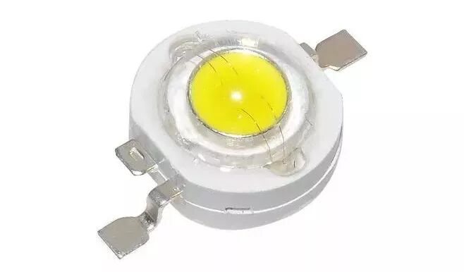

LED烧毁
LED本身是由一个一个的灯珠组合而成,如果其中一个或一部分不亮了,则势必会使得整个灯具发暗。灯珠一般是先串联再并联——所以某一个灯珠烧毁,就有可能导致一批灯珠都不亮了。
烧毁后的灯珠表面有明显的黑点,找到它,用一根电线接在它的背面,将它短路;或者更换一个新灯珠,都可以解决问题。
LED偶尔烧毁一个,可能是碰巧了。如果频繁烧毁,则要考虑驱动器问题——驱动器故障的另外一个表现,就是烧毁灯珠。

LED灯的驱动器里面都有一个电容,可以把电容理解成一个容量很小的充电电池:当电容内通过电流时,电容会持续充电——充满电以后,电容会一次性将储存的电能全部释放。
图片LED灯闪烁,就属于后一种情况:电容充电的过程中,灯是熄灭的——由于电容内部电流较小,导致充电速度很慢,所以用肉眼是可以看到电灯熄灭的。当电容充满电后,一次性释放电能,会点亮电灯。但是由于储存的电能较少,电灯很快就会熄灭——不停的重复充电、放电,肉眼看到的,就是灯闪烁。
电灯正常使用时看不到闪烁,是因为通过电容的电流较大,充电速度极快。
那么,什么情况会导致电容内部流过较小的电流呢?首先是因为电容的质量不好——优质的电容,储存电量很多,线路中的微小电流不足以在电容内储能。一般的启动器只有二十元左右,优质的电容成本恐怕也不止二十元。

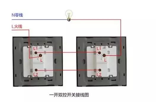

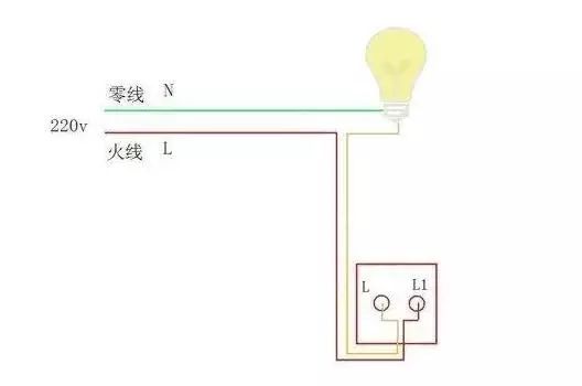

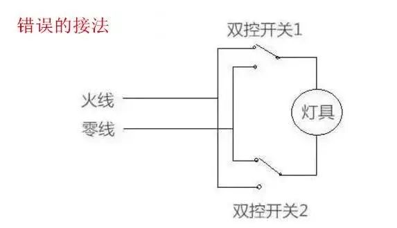

可能性1:开关控制零线
开关控制零线,代表了火线直接接在电灯(电容)上了。而火线上具有高电位,如果此时的线路中存在低电位,就会形成电位差——电位差的另一个名字,叫做电压。只不过此时的电位差相比于220V,要小很多。电压加在电容两端,就会产生微弱电流。
单控开关的正确的接线
双控的正确接法
所以,火线直接接入电灯,势必导致LED灯闪烁。这属于施工问题,除了改变零火线方向,没有其它办法。
