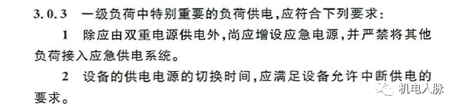

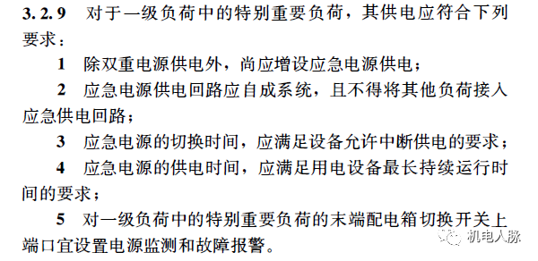

问题3:第3.2.9条
<民用建筑电气设计标准>  GB51348-2019
<供配电系统设计规范> GB50052-2009
1、上述两本规范对特别重要负荷的描述不一致,如何界定?比如手术室的供电系统 配置的UPS电源,是否可不专用?只要回路专用即可?
2、是否需要同时满足市政双重电源及设置应急柴发机组?若市政无法满足双重市政 电源的情况下,设计应如何处理?
意见:
1、建议按《民标》执行。需要说明,应急供电系统的应急电源和备用电源并非一个概念。应急供电系统又称安全设施供电系统,为了人体和家畜的健康和安全,和/或为避 免对环境或其他设备造成损失而设置,如消防电梯。而备用电源是当正常电源断电时, 由于非安全原因用来维持电气装置或其某些部分所需的电源,如客梯、生活水泵。
《供规》第2.0.3条规定:供电系统包括电源和连接到电气设备端子的电气回路。在某些场合,它也可以包括设备。若严格按《供规》第3.0.3条执行,一级负荷中特别重要的负荷的应急电源如发电机,势必独立设置,因此引发行业争议。而《民标》第3.2.9条中的应急供电回路,不包括电源,这说明应急电源是可以与备用电源合用的,仅供电回路独立。
2、对于医疗建筑的负荷等级划分,目前国内的负荷等级分类方法已经不能完全适用。因此无论是《综合医院建筑设计规范》GB51309-2014还是《医疗建筑电气设计规范》JGJ312-2013均引用IEC标准,釆用“医疗场所分类及自动恢复供电时间”的方法。
当釆用发电机做为增设的应急电源时,无论是几级负荷,当无法满足自动恢复供电时间的要求时,均应釆用UPS作为发电机启动时的过渡电源使用,此时UPS视为供电回路的一部分,应独立设置。
当UPS容量能够满足相关负荷的容量、持续供电时间,作为应急供电电源使用时,可按《民标》执行,同时作为备用电源使用。通常为了经济性和维护便利性,UPS仅作为过渡使用。
3、严格从规范来讲,一级负荷中特别重要负荷是需要同时满足双重电源和应急电源的。但是双重电源并不代表市政电源。按《民标》第3. 2.8条的条文说明:当市政电网 提供的电源不能满足双重电源的要求时,应设置自备电源或应急电源。因此,当市政无 法满足双重电源时,消防负荷需釆用柴油发电机做后备电源。以满足“一级负荷应由双 重电源供电,当一个电源发生故障时,另一个电源不应同时受到损坏。”
当发电机双重电源之一的备用电源为一级负荷供电时,也可以作为应急电源为一级 负荷中特别重要负荷供电。此时的发电机容量应按两者电量较大者选择。若市政可以取得双重电源,发电机原则上可仅为一级负荷中特别重要的负荷供电,按此选择容量。

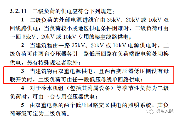

问题5:第3.2.11.3条
当建筑物由双重电源供电,该双重电源中的一路为冷备用是否满足条件?对于环网供电的电源是否属于双重电源?
意见:
1、依据GB50052-2009第2. 0. 2条双重电源的定义,两个电路应相互独立。冷备还 是热备并没有明确要求。
2、在满足3.2.11.3条的同时,应满足电源容量和供电转换时间的要求:
a. 《民用建筑电气设计标准》GB51348-2019第3.3.2条“同时供电的双重电源供 配电系统中,其中一个回路中断供电时,其余线路应能满足全部一级负荷及二级负荷的供电要求。”第3.3.3.3条:当符合下列条件之一时,用电单位应设置自备电源:当双重电源中的一路为冷备用,且不能满足消防电源允许中断供电时间的要求;
b. 《20kV及以下变电所设计规范》GB50053-2013第3.3.2条:装有两台及以上变压器的变电所,当任意一台变压器断开时,其余变压器的容量应能满足全部一级负荷及二级负荷的用电。
3、双重电源供电是否冷备或热备应根据项目实际情况,满足供电转换时间的要求来确定。环网供电不代表不是双重电源,也可能双环组网而来。这应由供电部门确定, 设计应按项目需要提出要求是否需要双重电源。需要指出,双重电源不代表全部市政供 电,可以根据《供配电系统设计规范》GB50052-2009第4. 0. 1条把自备电源作为第二路独立电源使用。

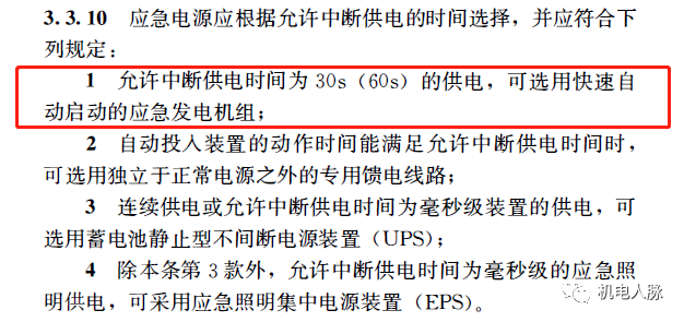

问题7:第3.3.10条
此处的60s什么情况使用。
意见:
30s为低压发电机,高压发电机组为60s。

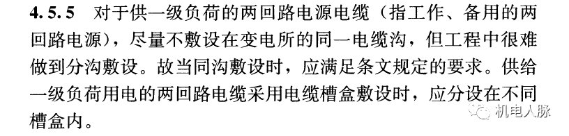

问题8:第4.5.5条
今后执行意味着一个项目基本有四种强电槽盒、非消防一级负荷正常电源槽盒、非消防一级负荷备用电源槽盒、消防一级负荷正常电源槽盒、消防一级负荷备用电源槽盒, 该四种槽盒执行时从何处分开算满足规范要求?
意见:
1、对于“供给一级负荷用电的两回路电缆釆用电缆槽盒敷设时,应分设在不同槽盒内”的规定早在《低压配电设计规范》GB50054-2011第7.6.18条就有规定。现设计可依据《低规》第7.6.19条:“本规范第7.6.18条规定的电缆,当受条件限制需安装在同一层托盘和梯架上时,应釆用金属隔板隔开。”规定执行。
2、当项目情况不宜分别设置不同布线系统时,可按消防和非消防回路分别设置桥架,工作回路和备用回路釆用隔板分隔,并明确各隔板尺寸。二、三级负荷的单路工作回路可与一级负荷的工作回路隔板内敷设。

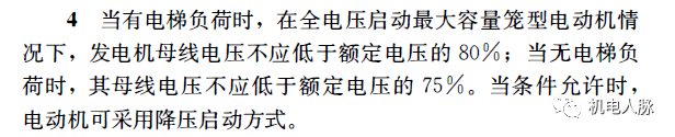

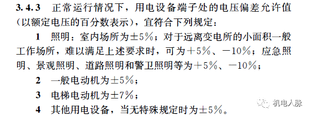

问题9:第6.1.3条
上述条文存在较大差异,如何理解?是否发电机供电时可以不执行3.4.3条的规定?
意见:
1、两者条文并不矛盾,一个是规定电动机启动时的母线电压暂降,一个是规定正常运行情况下的设备端子电压降。
2、需要注意,第6.1.3条的电压暂降值明显偏低,相比《民标》第9.2.5条(与《通用用电设备配电设计规范》GB50055-2011第2.2.2条一致):“交流电动机启动时,其配电母线上的电压应符合下列规定:1 电动机频繁启动时,不宜低于额定电压的90%;电动机不频繁启动时,不宜低于额定电压的85%;2 当电动机不频繁启动且不与照明或其他对电压波动敏感的负荷合用变压器时,不应低于额定电压的80%;3 当电动机由单独的变压器供电时,其允许值应按电动机启动转矩的条件确定;4除满足上述规定外,还应保证接触器线圈的电压不低于释放电压。”
当电动机启动时,配电母线的电压暂降,既要如《民标》第6.1.3条的条文说明:当电动机启动时,要保证接触器等开关接触设备的吸引线圈能可靠地工作,又要保证《民标》第9.2.5.4条的保证接触器线圈的电压不低于释放电压。以JZ7系列中间继电器为例,其动作范围:吸合电压为(85%~110%)Us;释放电压为(20%~75%)Us。可以看出,当母线电压暂降低于85%时,当应急电源供电时,不会因为电动机启动而导致其他运行设备失电,但有可能会导致成组的电动机同时启动时失败。
因此,建议在全电压启动电动机情况下,母线电压按照《民标》第9.2.5条执行。

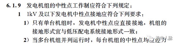

问题10:第6.1.9条
规范新增设备细节性描述在设计文件中如何应对?
意见:
1、本条款在老《民规》中也有此要求,不算新增,仅是新增加了接触器的功能。当多台机组并机运行时,发电机中性点若直接接地,将在各机组的中性导体之间出现环路,因此各机组的刀开关或接触器联锁,保证仅有一台发电机的中性点接地。经实践运行,通过接触器便于联锁,因此《民标》新增加了接触器的功能。
2、系统图表达仅为一台机组接地的要求,并要求厂家负责增加接触器相关联锁功能。平面图需表达各机组的中性点接地。

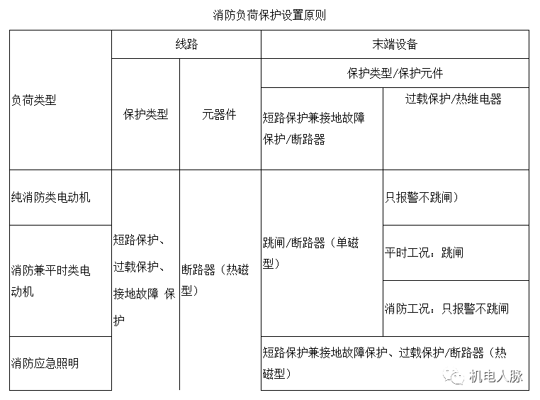

问题17:第7.6.3条
旧规为:该线路的过负荷保护应作用于信号而不应切断电路,那是否意味着以后断路器选用需要更明确选型或者作用?应该如何考虑?
意见:
对于没有备用设备的消防设备,如排烟风机,过负荷只能动作于报警。而有备用设备的如消防水泵,主泵过负荷时,应转到备用泵上,再次过负荷才能动作于报警。在电动机配电回路,过负荷的监视通常由热继电器完成,保护开关仅为短路保护,此时断路器应为单磁, 釆用熔断器时,其过负荷曲线应能躲过设备过负荷电流。
按其条文说明,均指的是末端设备,因此以上要求仅为控制箱处,在消防配电干线上, 建议断路器釆用热磁,其整定为计算电流的1.3~1.5倍以上(考虑火灾时热阻效应)。消防负荷保护设置要求如下表:

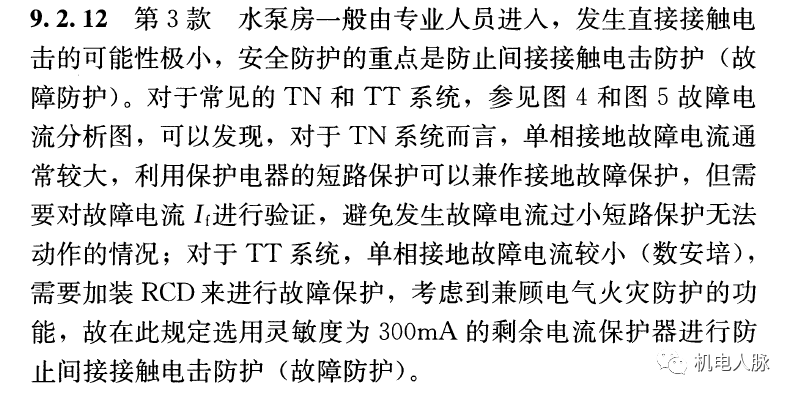

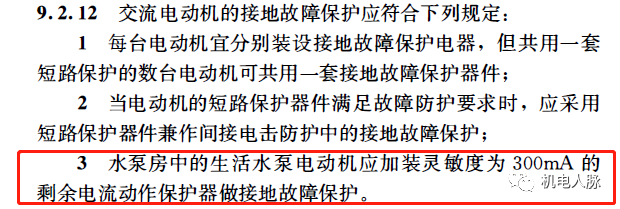

问题18:第9.2.12条
针对TN系统是否可不设置漏电电流300mA的RCD?
意见:

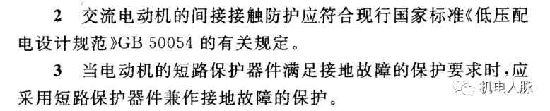

1、依据《通用用电设备配电设计规范》GB50055-2011:
2、依据,GB 16895. 21-2011/IEC 60364-4-41:2005 以及《民标》第 7. 7. 10 条, 当不能满足接地故障防护时,无论是TN或TT系统均应设置辅助等电位联结或剩余动作保护电气,且剩余动作电流不应大于30mA,瞬时动作。若考虑防电气火灾的使用,RCD应不大于300mA,且需应与瞬时动作的30mA有至少有0. 2s的级差配合。防人身电击和防电气火灾因剩余电流值和动作时间均不同,不能兼顾。
3、综上所述,水泵房等多台设备机房(伸臂范围内可接触设备),推荐做法为TN系统不设RCD,做到短路保护兼接地故障保护。并应设置辅助等电位,具体做法:在控制室设置LEB,并在机房和控制室内做用40*4的镀锌扁钢环形接地,与各设备的基础螺栓联结。

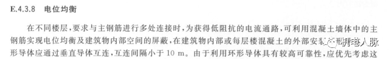

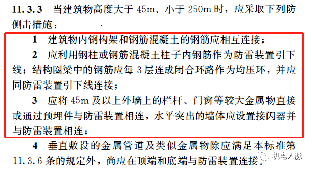

问题20:第11.3.3条
均压环应该从哪一层开始做起?
意见:
依据《雷电防护 第3部分:建筑物的物理损坏和生命安全》GB21714.3-2015/IEC 62305-3:2010
在参考第3款提到45米,而第2款并无提及高度,因此建议均压环从首层算起。
