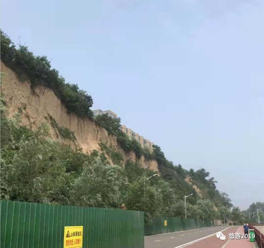

一、某公路边坡由Q3马兰黄土构成,下部坡度约65度,上部陡坎坡度约78度,坡后25m左右为成片高层居民楼,边坡高约19.2m。正常使用多年后,由于暴雨冲刷等作用,黄土边坡发生坍塌,崩塌,对后部的高层居民楼的安全形成了较大的安全隐患。
图1 黄土边坡现状

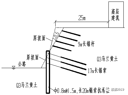

基于此,技术人员拟采用在坡脚设置间距1.5m,桩长为20m,悬臂长8m,桩径为0.8m的抗滑桩进行支挡,桩顶设置0.9*0.6m连系梁,桩身上设置三排腰梁后布置3孔长17m锚索形成锚索桩进行固脚,其中锚索由4根钢绞线构成,设计拉力140KN/孔。桩后边坡采用1:0.5坡率进行刷坡后,设置长9m的锚杆框架进行加固。工程造价约为A万元,工期约为B月。
图2 拟采用的工程地质断面图
从地质条件分析:坡体主要由 Q3马兰黄土构成,自稳性较好,但由于坡体受到暴雨侵蚀而造成坍塌和崩塌。故坡脚采用治理坡体或高边坡稳定性的抗滑桩进行坡体的滑塌与崩塌,工程性价比偏低。
从工程条件分析:边坡前部为公路,如若采用抗滑桩为主的工程进行工程序加固,则由于工程规模较大和施工速度较慢,可能会造成公路的长期保通管制,存在较大的社会成本。
从工程序效果分析:拟设置的抗滑桩间距桩径为0.8m,间距为1.5m,不满足桩间距应为3~5桩径的要求。
此外,由4根钢绞线构成的锚索设计拉力为140KN/孔,其设置参数偏低的原因可能是考虑到Q3马兰黄土的锚固力偏弱所致,但造成锚索结构安全储备过高,不利于工程的经济性。

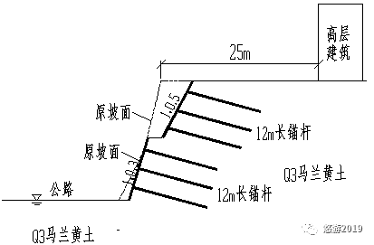

基于此,结合坡体的地质条件、工程条件等因素,对原公路和小区共用边坡采用1:0.3~1:0.5的坡率,并采用厚约20cm的钢筋砼面板进行护坡后,设置长为12m的锚杆形成轻型面板式锚杆挡墙对边坡进行加固。不但有效确保了边坡的整体稳定,也有利于黄土边坡的防冲刷防护,工程施工对坡体的扰动很小,且施工方便快捷, 工程造价约为0.15 A万元,工期约为0.2B月,是一个相对较优的方案。
图2 优化后的工程地质断面图
