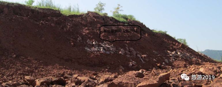

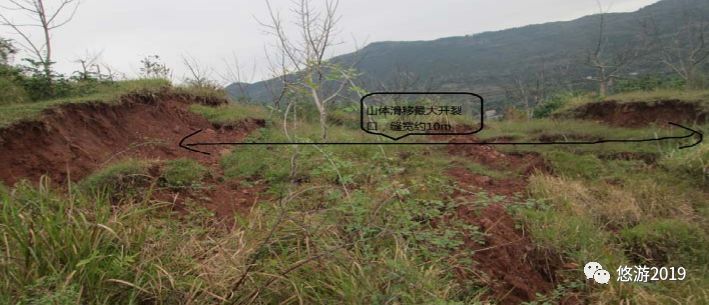

施工阶段边坡开挖至土岩界面部位时,坡体在降雨作用下出现了边坡滑塌、塌坍和依附于土岩界面的滑坡现象,贯通性裂缝距开挖坡脚约75m,其最大沉降 4~5m,形成了5~10m的拉裂槽 。滑坡周界呈明显的圈椅状,反映为典型的堆积体滑坡特征。滑坡沿线路方向宽约155m,主轴长约75m,体积约8万方。
图1 边坡滑塌、塌坍严重
图2 滑坡后部形成的宽大拉陷槽

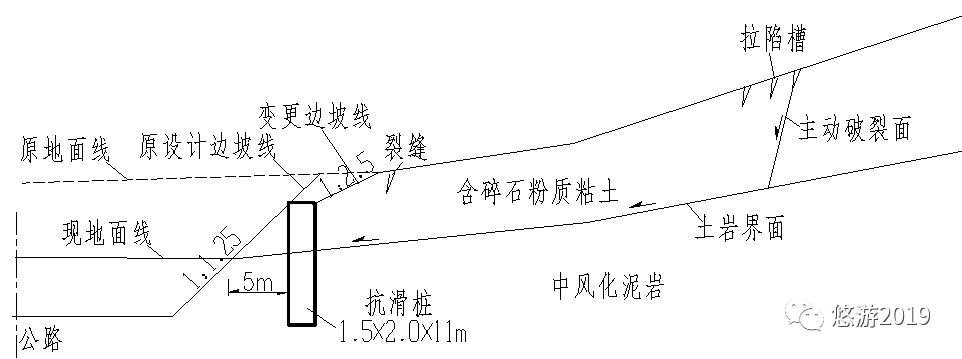

滑坡发生后,技术人员经计算暴雨工况为控制性工况,滑坡的下滑力为470KN/m,拟采用在土岩界面处设置“半坡桩”,桩后覆盖层设置1:2.5的坡率为主的工程进行处治。
图3 拟采用的工程地质断面图

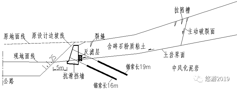

基于此,笔者考虑到滑坡下滑力较小,覆盖层厚度较薄,故建议采用在土岩界面处设置抗滑挡墙+锚索联合处治的方案。
该方案施工速度快、挡墙可有效作为松散地层中锚索的反力结构而避免了预应力损失。且在锚索主动加固的作用下,弱化了挡墙对墙前抗力的要求。且该方案工程造价约为原方的0.65倍,具有明显的经济性优势。
故笔者建议在土岩界面处设置高约6m,抗力约为150KN/m的抗滑挡墙,挡墙胸坡上布置水平间距3.0m的2排预应力为500KN/孔的锚索,与挡墙共同平衡滑坡下滑力。
图4 最终采用的笔者建议方案工程地质断面图

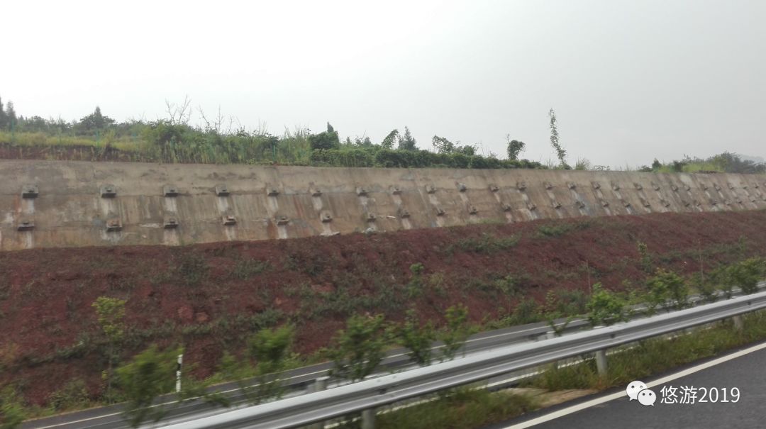

该方案最终被设计人员采用后实施,使用近7年来,工程效果良好,显示锚索挡墙的设置有效的,可行的。
图6 工后全景图
