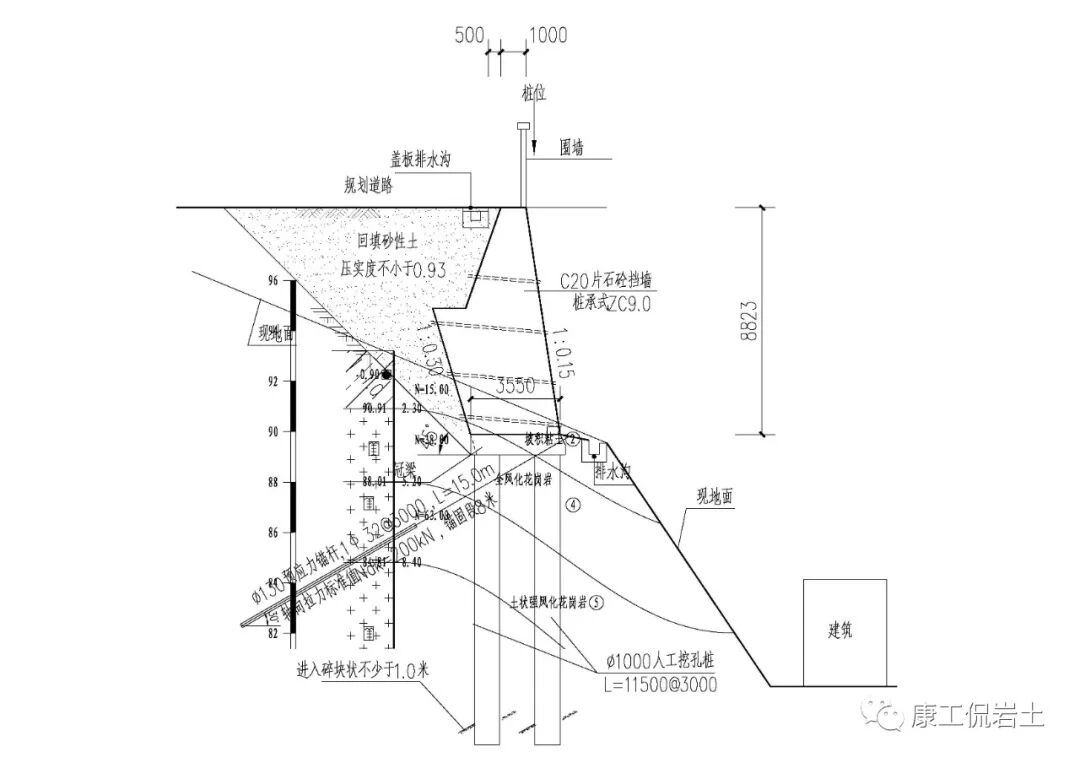

采用挡墙支挡土体是较常见的一种思路,但挡墙底的地面线较为倾斜时,这就需要采取措施保证挡墙的稳定,因此挡墙底可采用排桩支承,一方面可以承受挡墙传递给桩的竖向力,另一方面可以承受挡墙传递给桩的水平力,同时也消除了挡墙底的地面线为倾斜面的影响。
锚索桩承式挡墙由3种支护方式组合而成,即挡墙、排桩、锚索。其中挡墙主要作用是支挡墙后的填土;排桩的作用是支承上部的挡墙,同时还承受挡墙传递给桩的水平力;锚索的作用是控制排桩的变形,把挡墙传递给桩的水平力传递到深部的稳定土层。三者相辅相成,共同作用,有效地保障了边坡的稳定性,结构形式如图2。

1、提高挡墙的承载力。填方边坡常采用衡重式挡墙进行支护。重力式挡墙往往要求地基土有一定的承载力,当不满足要求时就需继续地基处理。从地质剖面可以看出,挡墙基础挖深2米时,仍位于坡积粘土上,如果继续开挖会造成上边坡失稳。而且挡墙重量落在斜坡上,相当于给斜坡增加荷载,对斜坡的稳定性造成不良影响,因此需把重力式挡墙自身的重量传递到深部稳定土层。
2、提高边坡的整体稳定性。由于挡墙后填方的土压力会通过挡墙传递至桩顶,且排桩前离临空面较近,覆土较薄,容易造成排桩桩顶位移过大甚至倾覆,因此在桩身增加锚索支护,可以有效地控制桩的变形位移。

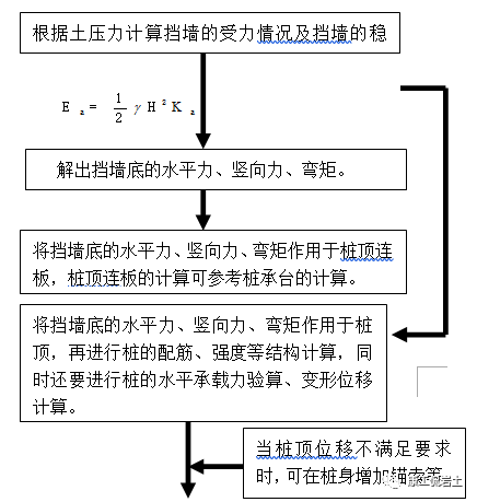

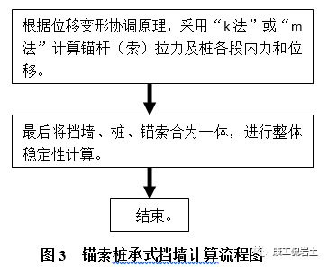

本工程结合了3种主要的边坡支护方式,挡墙+锚索+排桩[5]。锚索桩承式挡墙的结构体主要有4部分,分别为挡墙、桩顶连板、桩、锚索,因此计算内容也分成4部分。为了能在工程中应用,本文对计算进行如下简化:1、桩顶连板计算时不考虑地基反力的作用;2、桩计算时不考虑桩顶连板的摩擦力和支承力,认为挡墙底的水平力、竖向力、弯矩全部传至桩顶。计算流程及模型如图3、4所示。
本工程通过计算得:挡墙底的滑移力约282KN,整体稳定系数1.386,满足规范要求。

1、在桩顶的连板上设置防滑凸榫与挡墙连接,提高挡墙的抗滑移能力。
2、设计时应要求挡墙后填土需回填密实,且挡墙应尽量增加排水孔,使得墙后的土压力和水压力降至最低,减小对桩的影响。
