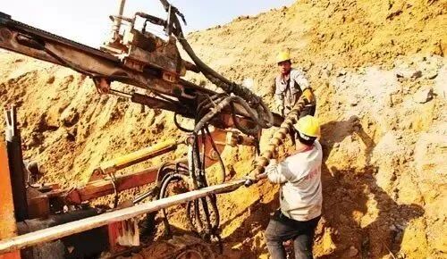

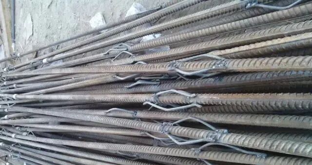

在现场,一般认为钻孔在150mm的为锚杆,一般他们孔深,钢筋粗,而且施加预应力。土钉一般都短、孔径在100mm,只放一根钢筋。但是,锚杆、锚索、土钉、锚管的区别到底是什么?不知道的赶紧看过来啦!

锚管:当土钉杆体采用钢花管(就是钢管上面钻出几个注浆孔)的时候可称之为锚管。
