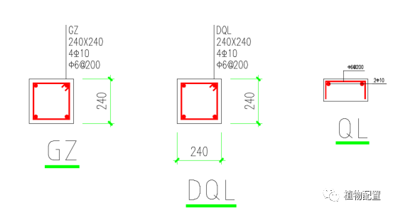

              构造柱和圈梁宜采用C20混凝土,钢筋采用一级钢,主要为构造配筋;
3、构造柱设置要求:
截面宽度一般不宜小于200mm,截面高度同墙厚;
间距不大于20倍墙厚,且不大于4000mm,应伸入墙顶混凝土压顶整浇在一起;
可不单独设置基础,应深入室外地面下500mm,或与埋深小于500mm的基础圈梁相连。
沿竖向每隔500mm设拉结筋,不少于两根直径6mm的钢筋,长度为500mm;

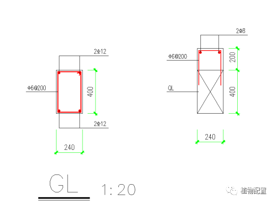

3、圈梁设置要求:
高度不超4m时,可设置基础圈梁和压顶梁
高度超过4m时,应在墙体半高位置设置圈梁
圈梁宽度宜与墙厚相同,圈梁高度不小于120mm。纵筋不少于4根,直径不小于10mm,箍筋间距不应大于300mm。
4、应在洞口处上方设置过梁

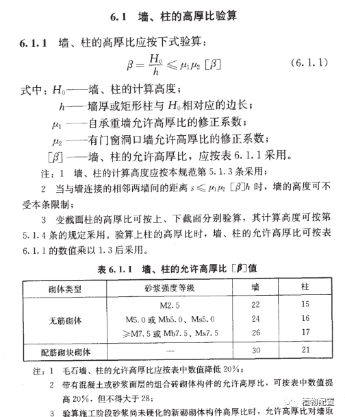

1、验收高厚比:
例:常规3米高,240墙,无洞口,高厚比计算=3/0.24=12.5<1.2*1.0*24=28.8,满足要求。

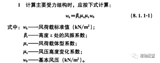

2、风荷载验算
按我处城市风荷载取值,计算10米下围墙风荷载为0.38 kN/m2
计算过程如下:
基本风压 ω0 = 0.45 kN/m2
局部体型系数 μs1 = 1.30
计算风压处高度 z = 10.0 m
地面粗糙度 C 类
根据《荷载规范》表8.2.1,高度变化系数μz = 0.650
根据《荷载规范》表8.6.1,阵风系数βgz = 1.0
风压标准值 ωk = βgz*μs1*μz*ω0
                   = 1.0*1.30*0.650*0.45
                   = 0.38 kN/m2

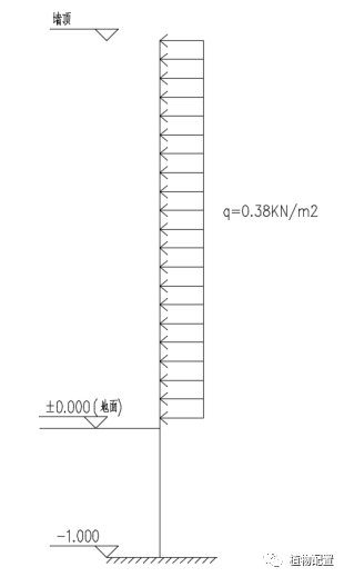

240厚MU15混凝土普通砖,M5水泥砂浆砌筑,基础埋深按1.0m,计算简图如下:

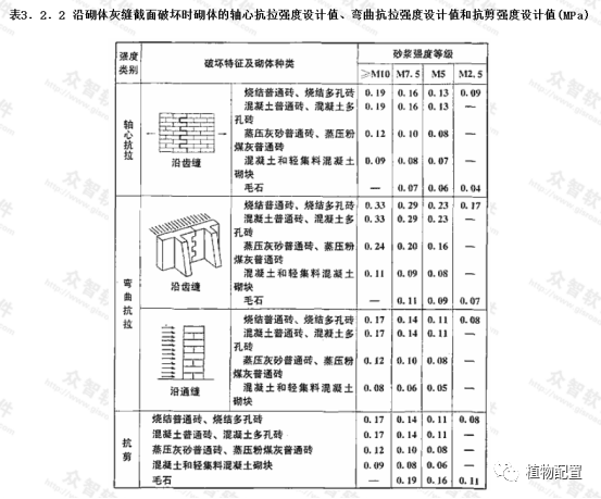

因为不考虑墙体两侧存在扶壁柱和构造柱的情况,墙体的破坏是以沿通缝弯曲破坏,按下表采用M5砂浆等级弯曲抗拉强度取值0.11MPa,抗剪强度等级为0.11MPa。
受弯计算
假设墙体高度为H
墙体部风荷载造成的弯矩值M=0.2*0.38*H^2
抵抗距W=//6*1*0.24^2
1.2M
计算H=2.1m
抗剪计算
抗剪强度设计值f=0.11*1*0.24*2/3=17.6KN
围墙所受剪力=2.1*1.0*0.38=0.8KN
故无需考虑剪力影响

当设置240*240构造柱时,
假设墙底高度3米时
经软件计算,构造柱按构造配筋可以满足要求

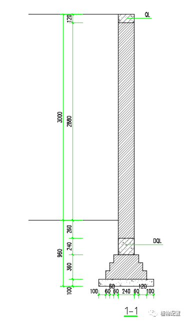

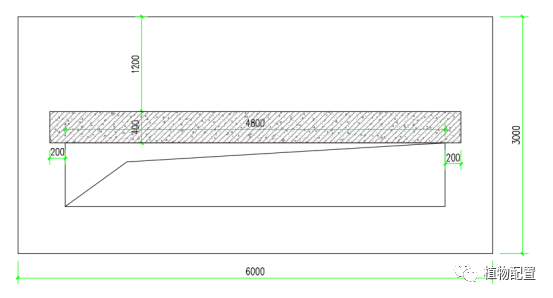

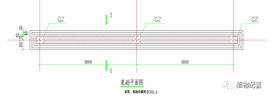

六、墙体结构画法
1、无洞口时
假设墙体高度3m,长度为6m,应设置3处构造柱,基础采用砖砌放大基础,基础上部设置圈梁,构造柱锚固在基础圈梁上

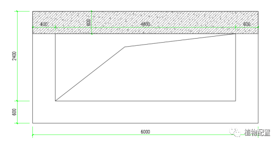

2、景墙留洞时,过梁配筋举例如下:
图示填充表示过梁,经计算,两种情况配筋一致,如墙顶部距离过梁很小,可采用外挂板的形式,详见下图。
