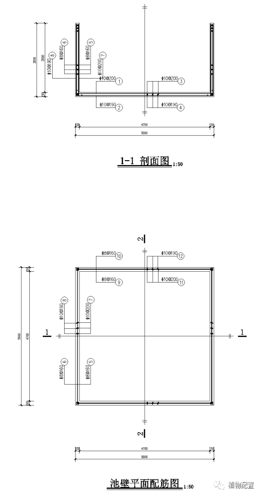

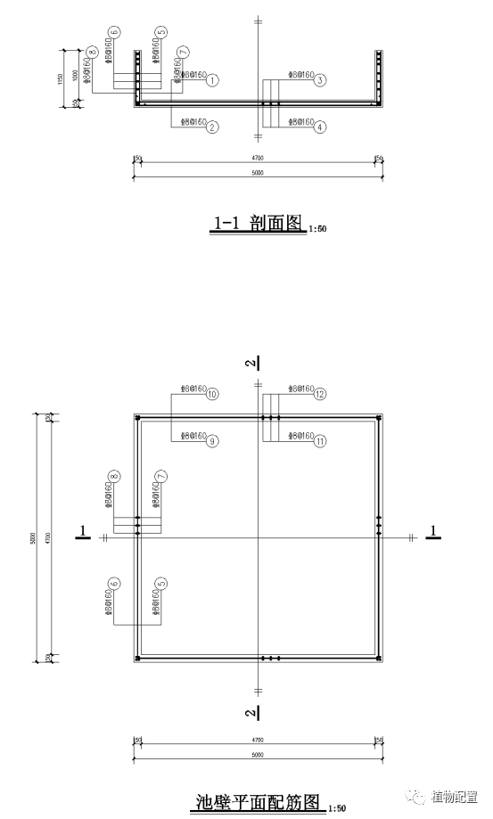

二、常规水池结构计算
以5m*5m水池为例,根据水池深度不一样,所造成的结构配筋也有所不同
1、水深0.5米时,计算所得配筋如下:
2、水深1.0米时,计算所得配筋同0.5米时一致。
3、只有当水深大于2.5米时,配筋大小才会进行调整。
根据以上分析,常规水池配置双层双向8@150,即可满足要求。

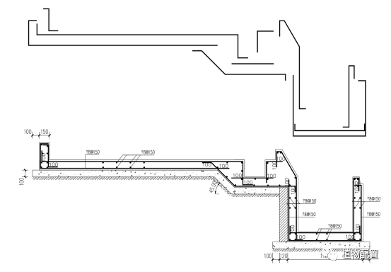

三、水池结构图画法
以下图为例:
下图为常规跌水水景剖面做法,且不论其配筋大小是否合适,但是在混凝土结构整体设计上存在现场施工困难的情况。

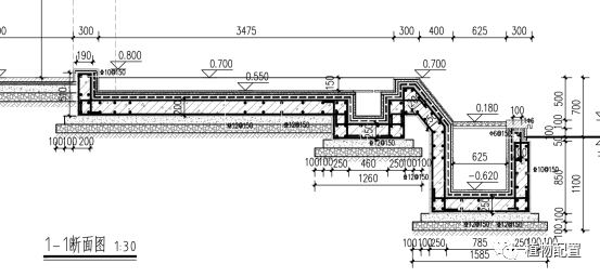

通过优化上面示例结构图后,泵坑内侧增加砖砌模,跌水处混凝土一体浇筑,直角衔接的时候,采用放坡处理,满足常规混凝土设计要求,同时使施工更方便。
结构配筋绘制上,采用详图式绘制,力求图纸表达更清晰明白,现场施工钢筋下料更为准确,保证整体混凝土浇筑质量。
