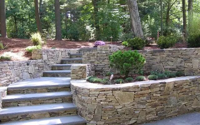

 随着对园林工程审美要求的提高,挡土墙的景观营造设计对丰富园林工程景观空间的视觉效果具有重要的作用。在进行挡土墙景观营造形式的设计时,应该遵循其基本原则,协调环境、因地制宜地塑造空间,运用线条性、立体空间型、图案型等多种形式来构造景观,创新挡土墙的形式,使其空间营造更丰富多样,更具艺术性。挡土墙的设计形式指挡土墙的形状和高矮。据环境状况通常采用“五化”设计手法,即化高为低、化整为零、化大为小、化陡为缓、化直为曲。这五种设计改变了挡土墙立陡的单一设计,与植物等相结合,减小了挡土墙的不利视面,增加了绿化量,既有利于创造小气候,又有利于提高空间环境的视觉品质。挡土墙的设计形式一般那分为以下五种:
1、化高为低
土质好,高差在1米以内的台地,设计的挡土墙要降低高度,在0.4—0.6米。上面部分放成斜坡,用花草、灌木进行绿化。如果坡度大,为了保证土坡的稳定,可用空心预制水泥方砖固定斜坡,再用花草,灌木在空隙处绿化。既美观、保持生态平衡,同时也省工省时省工程投资。
2、化整为零
高差较大的台地,在2.5米以上,做成一次性挡土墙,会产生压抑感,同时也易造成整体圬工,应化整为零,分成多阶的挡墙修筑,中间跌落处平台用观赏性较强的灌木绿化,例如莲翘、丁香、榆叶梅、粉刺玫、黄刺玫等,也可用藤本绿化,例如五叶地锦、野蔷薇、藤本玫瑰等。土质不好要进行换土。这种设计解除了墙体视觉上的庞大笨重感,美观与工程经济得到统一。
3、化大为小
在一些美观上有特殊要求的地段,土质不佳时,则要化大为小,即使挡土墙的外观由大变小。做法是整个墙体分为二部分,下部加宽,形成种植池填土绿化。在景观明亮之处也可以设计成水池,放养游鱼水生植物,也可以设计成喷泉,形成观赏性很强的空间效果。
4、化陡为缓
把直立式挡土墙设计成斜面式,同样高度的挡土墙由于挡墙界面到人眼的距离变远了,原来看不见的内容现在能看到,视野空间变得开敞了,环境也显得更加明快了。
5、化直为曲
把挡土墙由直化曲,把直线条化成曲线,突出动态,更加能吸引人的视线,给人以舒美的感觉,尤其在一些特殊的场合,结合如纪念碑、露天剧场、球场等,流畅的曲线使空间形成明显的视觉中心,更有利于突出主要景物。
