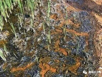

石油工业是当今世界评价国家国力的一项重要指标,随着石油化工产品的广泛生产和使用,石油污染已经成为一种世界性的公害。中国作为石油生产和消费大国,土壤石油污染问题相当突出。据《全国土壤污染状况调查公报(2014)》显示,所调查的13个采油区土壤的石油烃类污染物超标率高达23.6%。石油原油中的许多成分都具有剧毒且难以降解,其会对环境中生命造成窒息、缺氧、生长迟缓、代谢反应紊乱和激素失衡等直接或间接影响。因此,土壤石油污染治理是当前急需解决的世界性问题,对人类生存和社会可持续发展具有重要的意义。

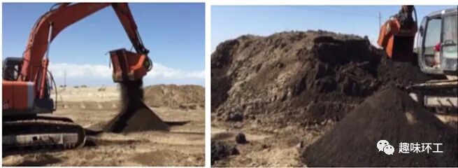

换土法即用未受到污染的洁净土壤替换或部分替换掉已经受到污染的土壤,从而稀释土壤中石油污染物的浓度,增加土壤环境容量的方法。换土法分为翻土、换土和客土三种。
翻土法又称深耕翻土,当土壤仅受轻度污染时采用此方法,将土壤表层的污染物分散到土壤深层,从而稀释污染物浓度。当土壤污染程度较高时则采用换土或客土法。
换土法即用洁净土更换掉原污染区的污染土壤,取出后的污染土壤再用其他技术进行处理。
客土法即将大量洁净土壤覆盖到要处理的污染土壤区域表层或与其混匀,使污染区的污染物浓度降低。换土法便捷高效,但工程量较大且费用较高,故一般仅用于事故后的简单处理。

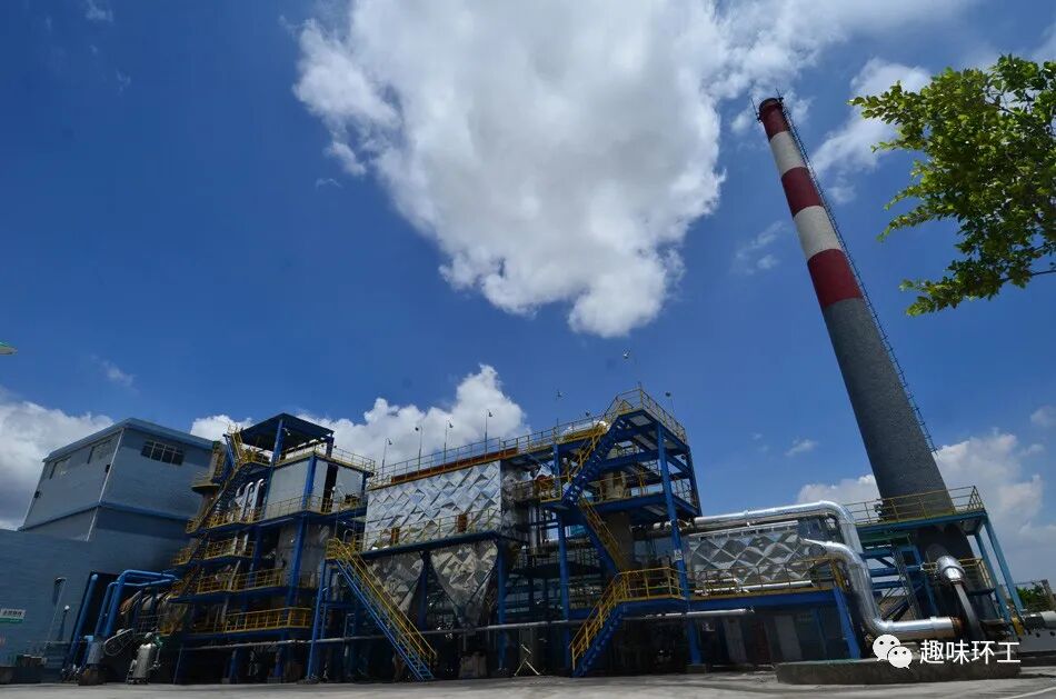

焚烧法是指通过在850~1200℃的高温下焚烧污染土壤,使石油类污染物燃烧转化为气体脱离土壤,从而去除污染物,是去除石油类污染物的最简单且最成熟的方法之一。
该方法虽然已广泛应用于石油、农药等有机污染物污染的土壤处理中,但存在着能源消耗较大、在焚烧过程中会产生其他污染物造成二次污染等问题。

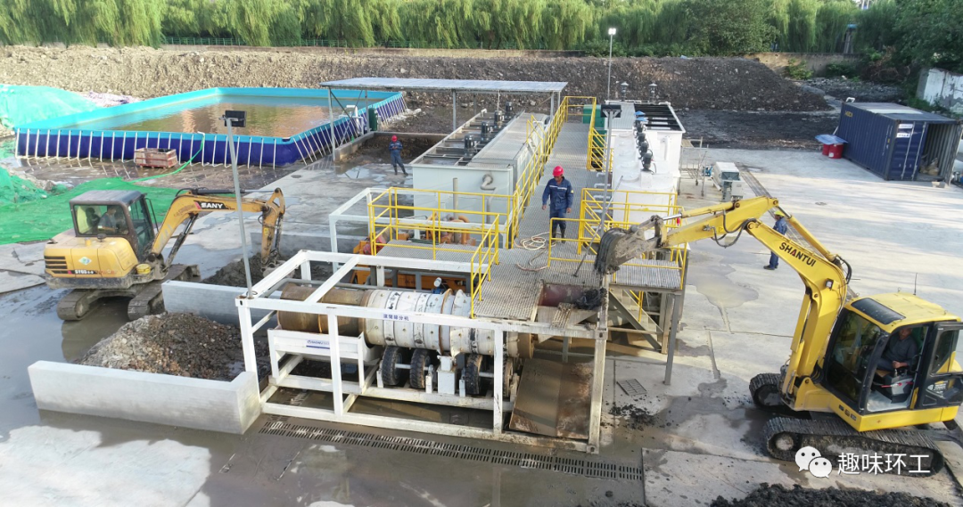

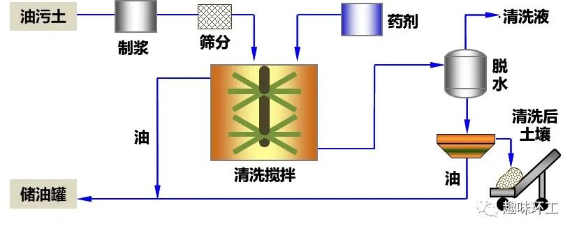

土壤淋洗法是使用单一或混合溶剂洗涤污染土壤,以去除土壤中污染物的修复方法。目前,已研究的可去除土壤中石油污染物的溶剂包括有机溶剂、添加表面活性剂的水溶液、亚临界和超临界流体等几类。
土壤淋洗法作为一种石油污染土壤修复的有效方法,具有高效、快速等优点,然而,由于引入的溶剂一般生物降解性较低,可能会继续存在于修复后的土壤中,造成二次污染,从而构成环境风险,并且淋洗液可能因吸附到土壤颗粒上而降低浓度进而降低其效率,同时该方法还因需消耗大量溶剂,所以导致有成本较高的缺点。

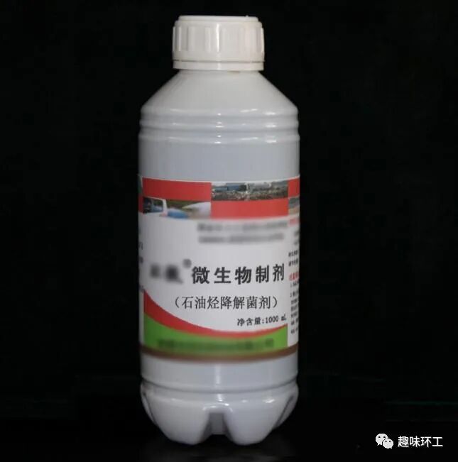

微生物修复法是一种利用微生物自身具有的代谢降解作用,将土壤中石油污染物降解成无害物质的方法。微生物修复法有三种常见的机制,分别为生物强化、生物刺激和生物通风。
生物强化是指通过添加具有特定分解代谢活性的基因工程菌或分离出的细菌菌株,从而提高土壤中污染物的生物降解速率。也就是在现有的微生物种群中增加了一种外部来源的石油降解菌,以提高石油降解率。选择微生物的标准是微生物对石油污染土壤中污染物的降解代谢能力和生理特性。由于没有单一的细菌菌株具有足够的代谢能力可以有效地降解石油的所有成分,因此已有的研究大多是使用多种细菌和真菌来修复石油污染土壤。
 生物刺激是指对微生物生长环境参数进行调整,如添加营养物质和碳源等,以刺激降解石油的微生物的生长,提高其代谢活性,从而增加污染物的生物降解率。
生物通风是指向土壤中添加氧气,以促进微生物的生长。氧气的添加为微生物提供有氧条件,可以促进好氧微生物对有机物的代谢并产生更多的能量。
微生物修复技术在石油污染土壤修复中的应用已经得到了广泛的研究,微生物修复在石油污染土壤的原位修复和非原位修复方面都取得了成功,该方法成本较低,能够永久降解石油污染物,且不会对环境造成任何不利的长期毒性影响,因此被社会广泛接受。然而微生物修复法也有一定的缺陷,该技术通常需要长达数年的修复时间才能获得令人满意的去除结果,且高浓度的石油污染物会抑制微生物的活性,限制生物降解速率,同时诸如温度、pH等环境因素也会对微生物降解石油污染物的速率产生影响。
