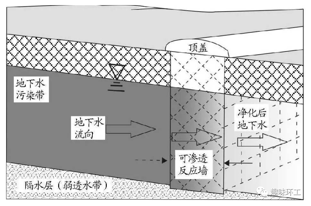

PRB技术就是在被污染的地下水流动方向建一个选择性的透过“屏障”,使得地下水在通过这个“屏障”时,水中的污染物被反应墙内的填充介质吸附、氧化还原或者降解。PRB示意图如图1所示。
图1  PRB系统示意图
图片来源http://image99.360doc.com/DownloadImg/2016/08/1620/78110172_2.jpg

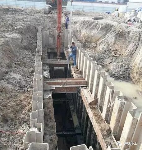

2018年,我国河南省成功建成防控重金属六价铬污染的PRB。采用钢板桩支护、大深度开挖、干法连续回填、同步安装监测井等施工技术,是我国地质系统采用国产材料、设备、技术成功实施的第一座PRB。
图2 我国第一座修复六价铬污染的PRB现场施工图
