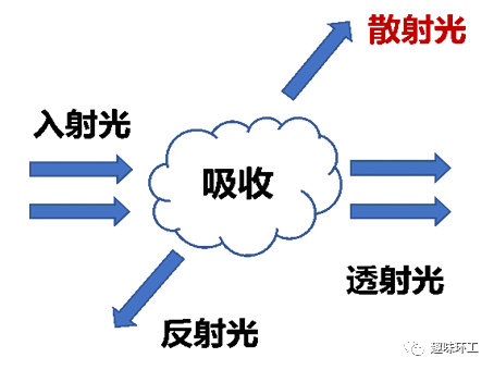

拉曼光谱的原理
1. 当波束为V0的单色光入射到介质上时,除了被介质吸收、反射和透射外,总会有一部分被散射;
图1 光的散射原理图

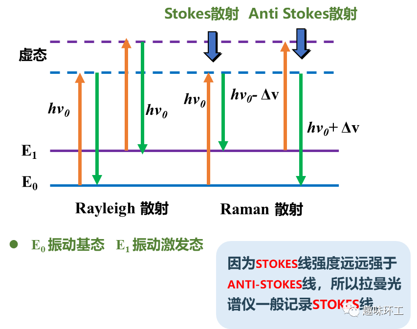

2. 在量子理论中,当入射的光量子与分子相碰撞时出现两种散射:
(1)瑞利散射:弹性碰撞;无能量交换,仅改变方向;
(2)拉曼散射:非弹性碰撞;方向改变且有能量交换。
图2 瑞利散射与拉曼散射原理图
拉曼散射的特点
1. 改变入射光频率,拉曼散射光频率也随之发生改变,但是Δv不变。频率位移Δv只与散射分子本身的结构有关;
2. 瑞利散射强度约为入射光强度的10-5,而拉曼谱线的强度约为瑞利谱线强度的10-2。

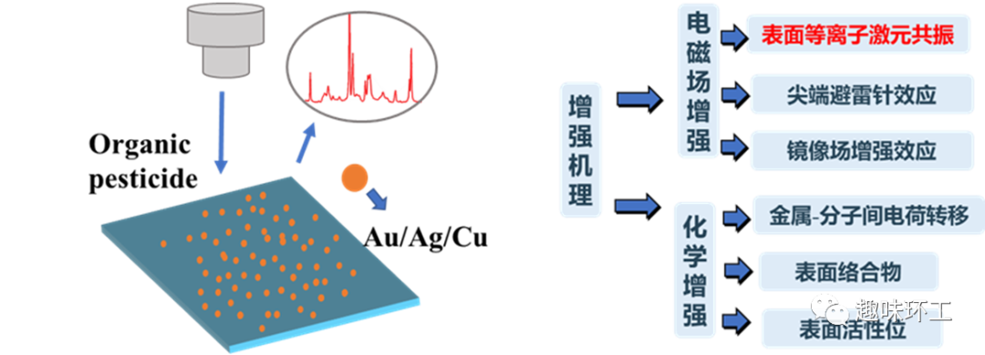

1974年,首次发现吡啶吸附在粗糙银电极表面异常增强的拉曼光谱图。1977年,Van Duyne等人经过实验和理论计算得出吡啶的拉曼信号被增强了106倍。电极粗糙表面存在某种效应,该效应被称为表面增强拉曼效应(SERS),该光谱被称之为表面增强拉曼光谱。研究表明,增强拉曼光谱的增强机理主要源自于电磁场增强以及化学增强两个方面。
图3 表面增强拉曼示意图以及机理

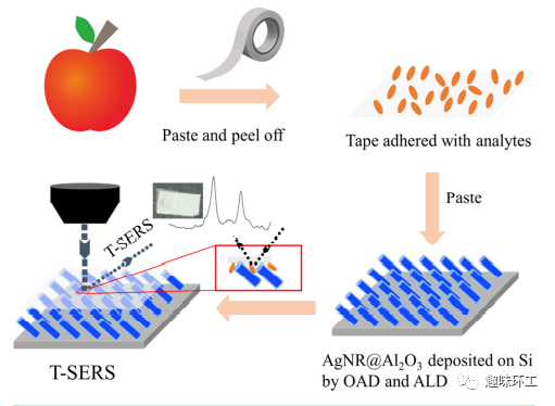

Zhang[2]等人构建了一种新型的SERS用于农药检测的技术,利用商用胶带的柔性、透明性和粘附性,将Al2O3涂层银纳米棒(AgNR@Al2O3)阵列负载在胶带上,实现农药残留的快速检测。该方法中,SERS信号易于获取,且识别清晰,可以快速确定果蔬中四甲基硫脲、噻苯咪唑农药等复杂表面的成分,可实际应用于食品安全、环境监测和工业生产过程控制。
图4 AgNR@Al2O3阵列用于农药检测机理

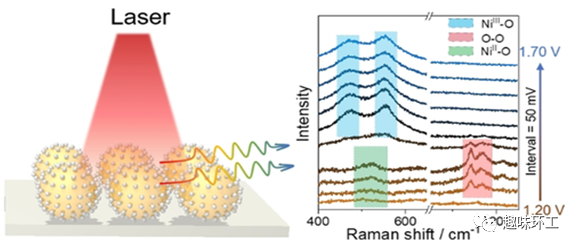

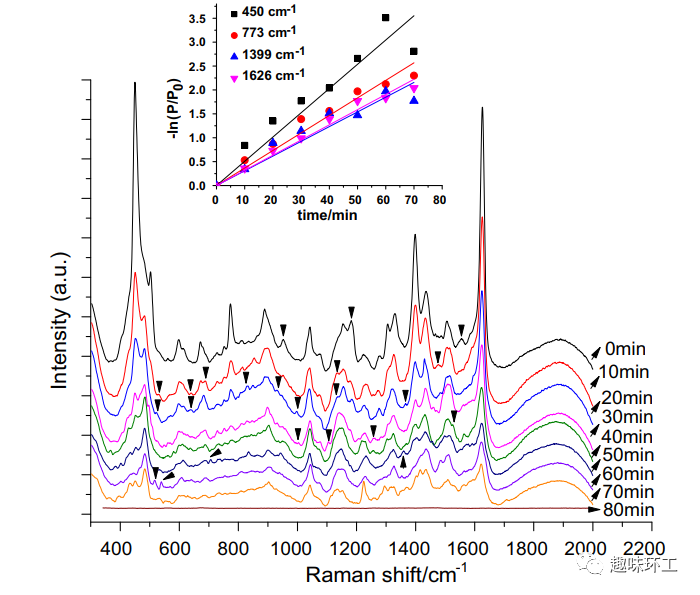

利用原位增强拉曼光谱,可以有效的检测反应过程中体系生产的中间产物,反应过程中反应中间体的产生以及转化机制。Lu[3]等人利用原位增强拉曼技术来检测CoFe2O4/Ag 降解MB分子过程中的机理,研究中CoFe2O4既作为催化剂也作为SERS的基底材料,在532 nm激光强度下获得了清晰的拉曼光谱信号,随着反应时间推进,MB位于1623 cm-1与1425 cm-1以及1394 cm-1处的特征峰发生了明显的下降,这表明MB分子骨架在反应过程中发生了破坏。Xie[4]等人利用核壳Au@Ni3FeOx纳米材料的SERS效应,研究了FeNi复合催化材料在析氧反应过程中的关键中间产物O-O–的生成情况,结果表明,Fe是·OH向O-O–转化的活性位点,随后被Fe、Ni位点吸附,O-O-上电子转移至Ni3+,最终形成目标产物O2。
图5 CoFe2O4作为SERS基底材料用于MB降解机理原位拉曼光谱图
图6 Au@Ni3FeOx作为SERS基底材料用于析氧反应中间体检测
