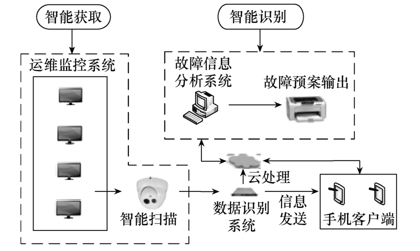

监控系统智能机器人的原理为:①通过智能识别技术采集直流换流站运维监控系统的故障/事件信息(智能获取),并基于数据识别技术对事件信息进行分类(智能识别),提取关键知识,实现智能报警功能;②经过云处理技术实现数据通信,通过故障信息分析系统制定故障处理预案;③采用云处理技术将故障信息分析系统的处理建议发送至手机客户端,为运行人员及管理者提供相关的决策参考。监控系统智能机器人硬件结构如图1所示。

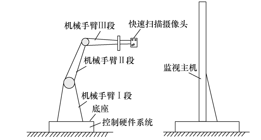

直流换流站监控系统智能机器人的视觉扫描功能是通过一个机器手臂设计实现的,其硬件结构如图2所示。机器手臂本身有6个自由度,分别由手臂Ⅰ段、手臂Ⅱ段、手臂Ⅲ段组成;快速扫描摄像头被安装在机器手臂末端;机械手臂Ⅰ段底部被安装在金属底座上,其内部为控制硬件系统。在智能识别过程中,快速扫描摄像头能够迅速以图片形式记录显示屏的主要信息,将其传输至底座内的控制硬件系统,然后进行图像信息分析处理。

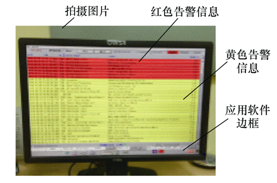

智能识别技术主要分为“快速扫描摄像头”采集关键信息和“控制硬件系统”分析信息两项。其中,控制硬件系统的最重要任务是对扫描到的故障/异常信息图片进行分析。系统测试过程中的某次故障/异常信息扫描原图如图3所示。
图3中所采集图片的信息包括拍摄图片原框、应用软件边框、红色告警信息和黄色告警信息。智能识别的关键便是对红色告警信息的获取与分析及对其他无用信息的删减。
图3  某次故障/异常信息扫描原图

1)采用色度的差异性特征提取关键信息。如  图3中所示的红色告警信息与其他信息色彩存在较大差异,且范围较大,因此凭借该特征能够快速甄别“有用”与“无用”信息。

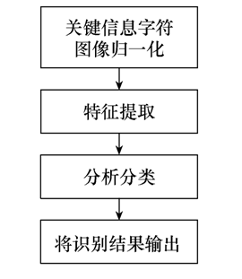

关键信息识别就是将处理后的字符图片信息加工为信息匹配可用的字符信息,以方便“监控系统智能机器人”对关键信息进行编译加工。一般情况下,报警信息中的字符主要为数字和英文字母。因此,首先提取待识别数字和英文字母的特征信息,利用相应的算法对提取特征进行分析归类,然后找到与待识别字符特征相近的数字和英文字母。具体关键信息识别流程如图4所示。
图4  关键信息识别流程图

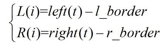

1)对数字和字母的特征提取。“监控系统智能机器人”采用左右轮廓特征的方法对数字和字母进行初步分类,然后通过密度特征对其细分。该方法的提取模型为
公式(3)
式中:left(t)、right(t)分别为字符图像第i行最左侧与最右侧边界点的位置;l_border、r_border分别为字符图像左、右两侧的边界。因此,可以将数字和字母扫描取样后,计算得到字符特征。

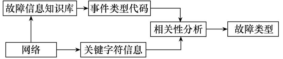

完成识别关键字母和字符后,应对其所传递的关键信息进行“翻译”,以便直流换流站运行人员能够理解其真实信息。本系统中采用提取信息与故障数据库信息匹配的方式,通过关联模型将两者的因果关系按照大概率事件的模式展现出来。
其中,事件知识模型是从对象库中提取信息,将知识库中已经存储的各种可能的事件与“监控系统智能机器人”识别的信息按照因果关系表示出来。基于因果关系的故障信息匹配技术流程如图5所示。

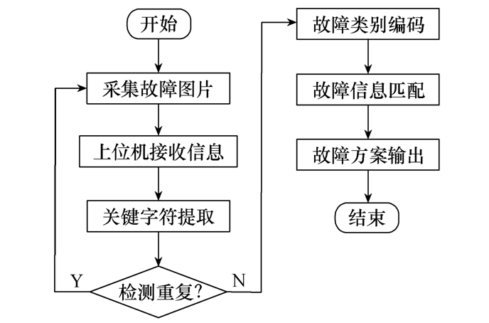

监控系统智能机器人的总程序流程如图6所示。其中,由图2所示的“控制硬件系统”完成采集故障图片,并在上位机中接受该信息,然后完成故障图像处理及关键字符提取。
值得注意的是:①所采集的故障图片经过关键字符提取后可能出现重复现象,因此必须进行检测重复判断,若存在重复,则继续采集图片,否则保存并编码;②将提取关键信息与系统数据库中已有知识相匹配,并对故障类别作出判断;③给出数据库中已有的决策方案,实现对故障信息的智能采集与智能决策。

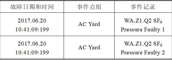

以某特高压直流换流站内运行人员模拟系统进行系统性测试。通过“监控系统智能机器人”捕捉图片并处理后的数据信息见表1。提取故障日期和时间、事件点组、事件记录等信息,依据“AC Yard;WA.Z1.Q2 SF6 Pressure Faulty 1”及“AC Yard;WA.Z1.Q2 SF6 Pressure Faulty 2”等信息进行检索,发现数据库中已有故障典型案例。最后,翻译发送事件报文“5612开关SF6压力等级1、2报警。”
表1  事件描述信息重新构建
