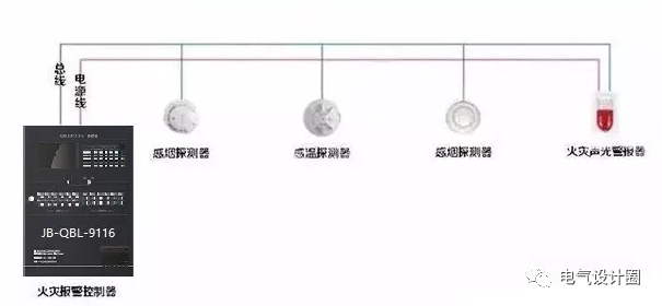

(1)火灾探测报警系统
火灾探测报警系统由火灾报警控制器、触发器件和火灾警报装置等组成,能及时、准确地探测保护对象的初起火灾,并做出报警响应,告知建筑中的人员火灾的发生,从而使建筑中的人员有足够的时间在火灾发展蔓延到危害生命安全的程度时疏散至安全地带,是保障人员生命安全的最基本的建筑消防系统。
火灾探测报警系统的构成如图所示:

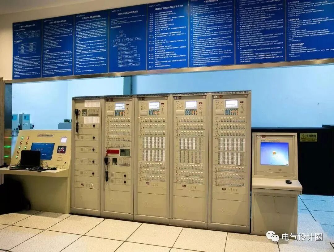

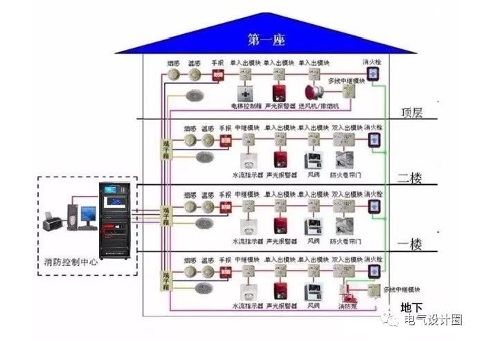

(2)消防联动控制系统
消防联动控制系统由消防联动控制器、消防控制室图形显示装置、消防电气控制装置(防火卷帘控制器、气体灭火控制器等)、消防电动装置、消防联动模块、消火栓按钮、消防应急广播设备、消防电话等设备和组件组成。
在火灾发生时联动控制器按设定的控制逻辑准确发出联动控制信号给消防泵、喷淋泵、防火门、防火阀、防排烟阀和通风等消防设备,完成对灭火系统、疏散诱导系统、防排烟系统及防火卷帘等其他消防有关设备的控制功能,当消防设备动作后将动作信号反馈给消防控制室并显示。
 监视建筑消防设施的运行状态,即接收来自消防联动现场设备以及火灾自动报警系统以外的其它系统的火灾信息或其它触发和输入信息。通过传输设备将火灾报警控制器发出的火灾报警信号及其它有关信息传输到建筑消防设施及消防安全管理远程监控系统。
消防联动控制系统的构成如图所示:

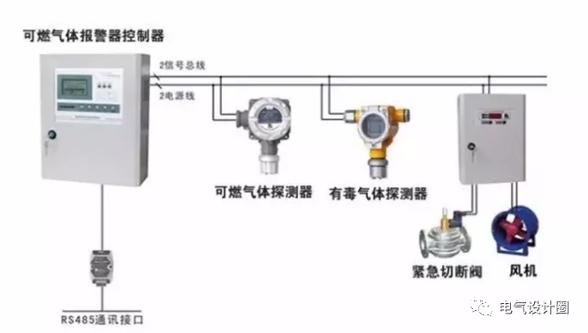

(3)可燃气体探测报警系统
可燃气体探测报警系统由可燃气体报警控制器、可燃气体探测器和火灾声警报器组成,能够在保护区域内泄露可燃气体的浓度低于爆炸下限的条件下提前报警,从而预防由于可燃气体泄漏引发的火灾和爆炸事故的发生。可燃气体探测报警系统是火灾自动报警系统的独立子系统,属于火灾预警系统。
可燃气体探测报警系统的构成如图所示:

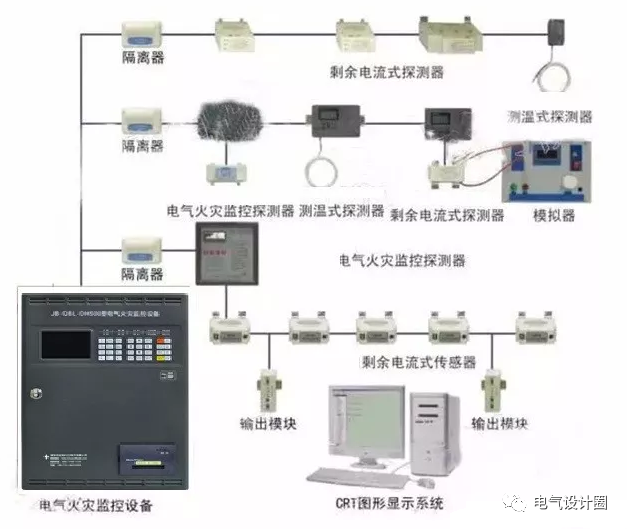

(4)电气火灾监控系统
电气火灾监控系统由电气火灾监控器、电气火灾监控探测器组成,能在发生电气故障,产生一定电气火灾隐患的条件下发出报警,提醒专业人员排除电气火灾隐患,实现电气火灾的早期预防,避免电气火灾的发生。电气火灾监控系统是火灾自动报警系统的独立子系统,属于火灾预警系统。
电气火灾监控系统的构成如图所示:

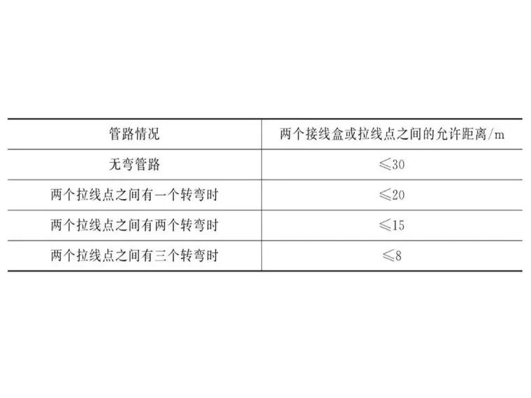

3)线管长度 :当管路较长或者转弯较多时,应适当加大管径或加装拉线盒(应便于穿线),两个接线盒或者拉线点之间的允许距离应符合表 1-1 的规定。

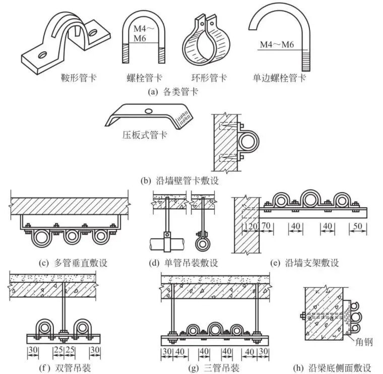

1)线管的敷设
① 线管敷设方式。
如图 3-1 所示为明配线管,有吊装敷设和沿墙敷设等方式。

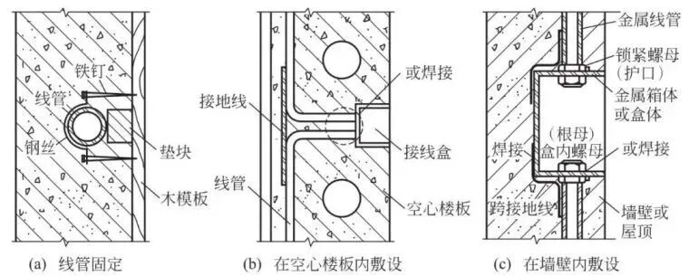

3-2 所示为暗配线管及墙壁接线盒的敷设方式,也可用铁钉将接线盒固定在木模板上。
② 线管敷设方法。
暗配线管通常可预埋敷设,但线管与箱体在现浇混凝土内埋设时应固定牢靠,以防土建振捣混凝土或者移动脚手架时使其移位。
