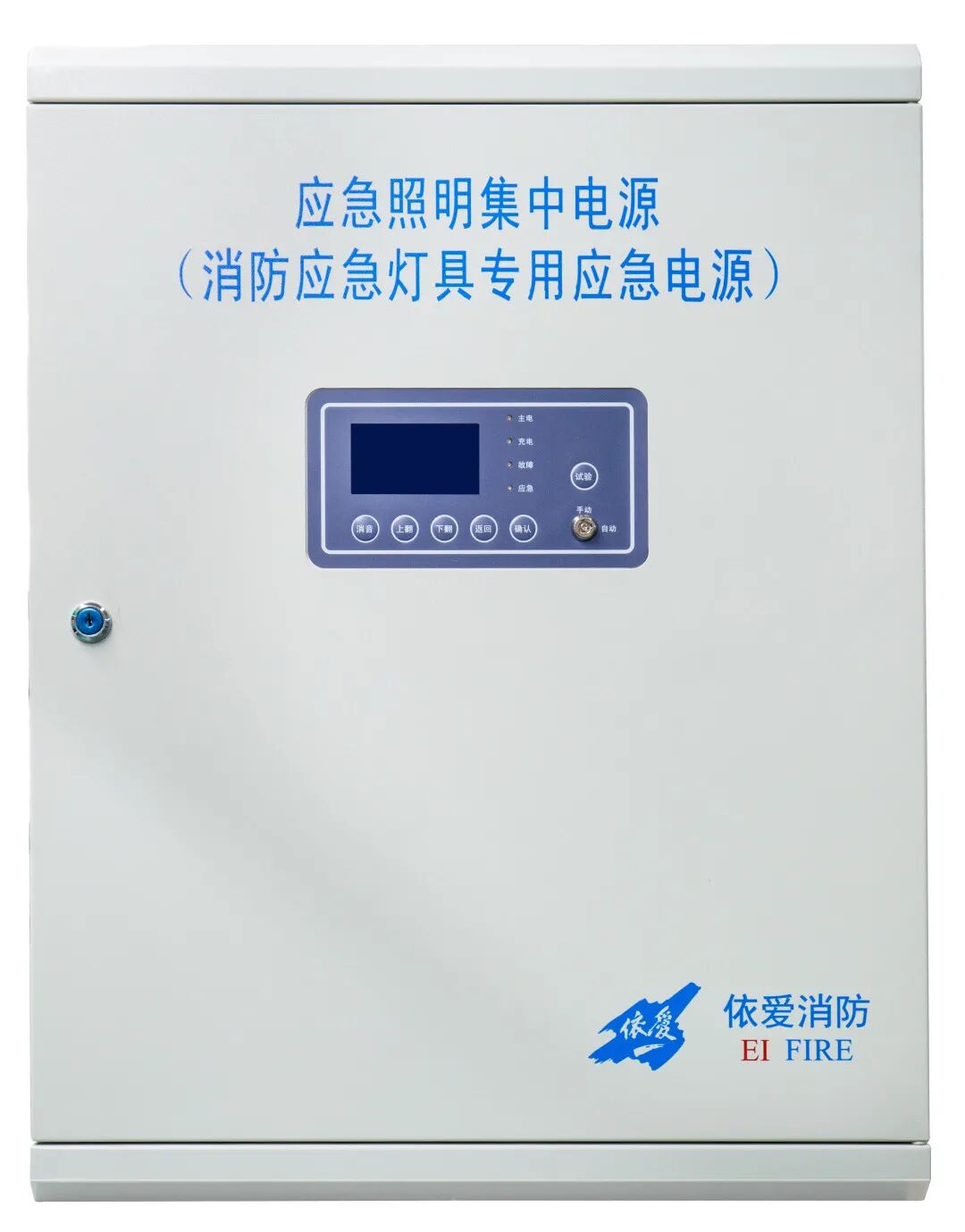

1.灯具采用集中电源供电时,集中电源的设计应符合下列规定:
(1)集中电源的选择应符合下列规定:
①应根据系统的类型及规模、灯具及其配电回路的设置情况、集中电源的设置部位及设备散热能力等因素综合选择适宜电压等级与额定输出功率的集中电源;集中电源额定输出功率不应大于5kW;设置在电缆竖井中的集中电源额定输出功率不应大于1kW。
②蓄电池电源宜优先选择安全性高、不含重金属等对环境有害物质的蓄电池(组)。
③在隧道场所、潮湿场所,应选择防护等级不低于IP65的产品;在电气竖井内,应选择防护等级不低于IP33的产品。
(2)集中电源的设置应符合下列规定:
①应综合考虑配电线路的供电距离、导线截面、压降损耗等因素,按防火分区的划分情况设置集中电源;灯具总功率大于5kW的系统,应分散设置集中电源。
②应设置在消防控制室、低压配电室、配电间内或电气竖井内;设置在消防控制室内时,应符合本标准第3.4.6条的规定;集中电源的额定输出功率不大于1kW时,可设置在电气竖井内。
③设置场所不应有可燃气体管道、易燃物、腐蚀性气体或蒸汽。
④酸性电池的设置场所不应存放带有碱性介质的物质;碱性电池的设置场所不应存放带有酸性介质的物质。
⑤设置场所宜通风良好,设置场所的环境温度不应超出电池标称的工作温度范围。
(3)集中电源的供电应符合下列规定:
①集中控制型系统中,集中设置的集中电源应由消防电源的专用应急回路供电,分散设置的集中电源应由所在防火分区、同一防火分区的楼层、隧道区间、地铁站台和站厅的消防电源配电箱供电。
②非集中控制型系统中,集中设置的集中电源应由正常照明线路供电,分散设置的集中电源应由所在防火分区、同一防火分区的楼层、隧道区间、地铁站台和站厅的正常照明配电箱供电。
(4)集中电源的输出回路应符合下列规定:
①集中电源的输出回路不应超过8路。
②沿电气竖井垂直方向为不同楼层的灯具供电时,集中电源的每个输出回路在公共建筑中的供电范围不宜超过8层,在住宅建筑的供电范围不宜超过18层。
