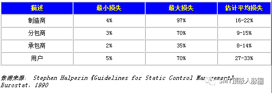

    6、工业领域的有关专家曾作过估计,由于静电所造成的平均产品损失大约在8~33%之间,见下表:静电平均损失报告

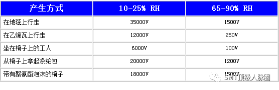

受环境影响大:特别是湿度,湿度上升则静电积累减少,静电压下降,如下表:

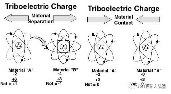

一、静电起电原理
造成不平衡电子分布的原因是电子受到外力而脱离轨道,这个外力包括各种能源,如动能、位能(势能)、热能、化学能等等,它使电子获得足够能量而做功逃逸。
二、静电的产生方式
  • 摩擦、接触(传导)、分离、感应、冲流、辐射、压电、温差、电解等
  • 固体、液体、粉末流体都可能产生静电
三、摩擦静电序列
+(正极): 空气→人手→石棉→兔毛→玻璃→云母→人发→尼龙→羊毛→铅→丝绸→铝→纸→棉花→钢铁→木→琥珀→蜡→硬橡胶→镍、铜→黄铜、银→金、铂→硫黄→人造丝→聚酯→赛璐珞→奥轮→聚氨酯→聚乙稀→聚丙稀→聚氯乙稀(PVC)→二氧化硅→聚四氟乙稀 : -(负极)
    上述任意两种介质摩擦后前者带正电,后者带负电,且相距较远的两种介质通常比相距较近的两种介质所产生的摩擦电量大。但也不是绝对的,与材料表面清洁程度、环境条件、接触压力、光洁程度、表面大小、分离速度等有关。

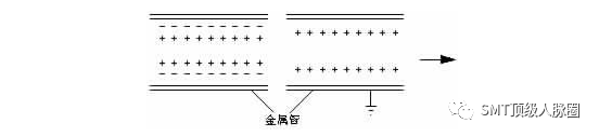

5、感应起电:静电场范围内的物体会因感应而带电。

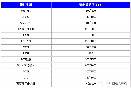

五、一些电子器件的静电敏感度
由上表可以看出,各器件静电敏感度的范围尽管较大,但其下限一般都只有数十伏至数百伏,低于电子工业生产中操作者、工作台面、工具所带的静电压,因而有可能发生ESD损害。 装有静电敏感器件的单板也易受静电损伤,电路设计、布板、加工均需注意。

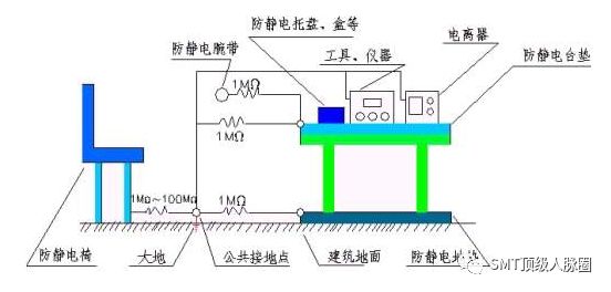

三、防静电系统要素
1、地面
    防静电地面(防静电水磨石,防静电地板)体电阻10 5 ~10 9 Ω,敷设地线网。
2、工位
3、接地
    a、防静电工作区必须有安全可靠的防静电接地装置,地电阻小于4 Ω。防静电地线不得与电源零线相接,不得与防雷地线共用,使用三相五线制供电时,其地线可以作防静电地线。
    b、工作台面、地垫、坐椅和其它导静电的ESD保护设施均应通过限流电阻接入地线,腕带等应通过工作台顶面接地点与地线连接,工作台不可相互串联接地。
    c、防静电工作区接地系统,包括限流电阻和连接端子应连接可靠并具有一定载流能力,限流电阻阻值选择应保证漏泄电流不超过5mA ,下限值取为1M Ω 。
