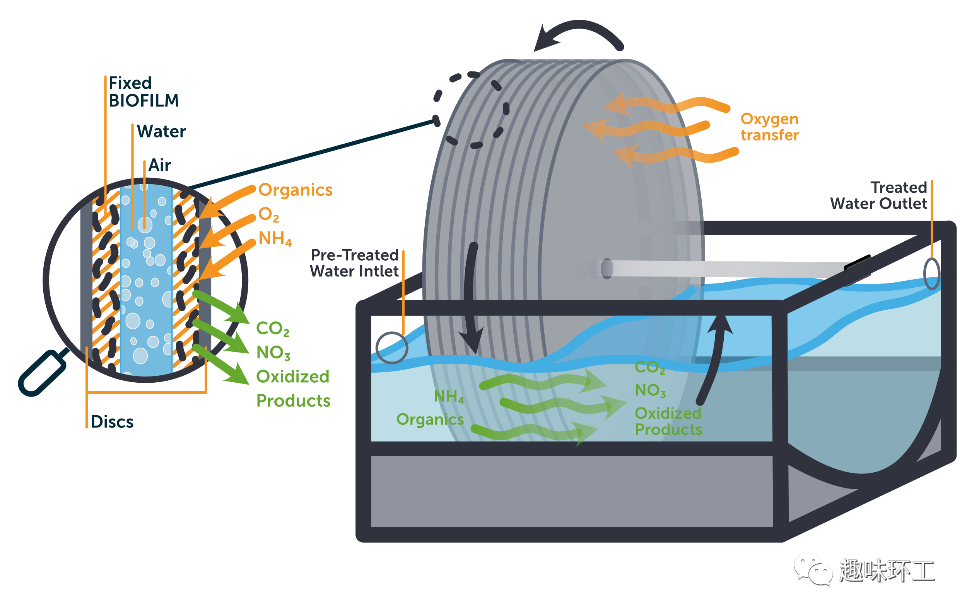

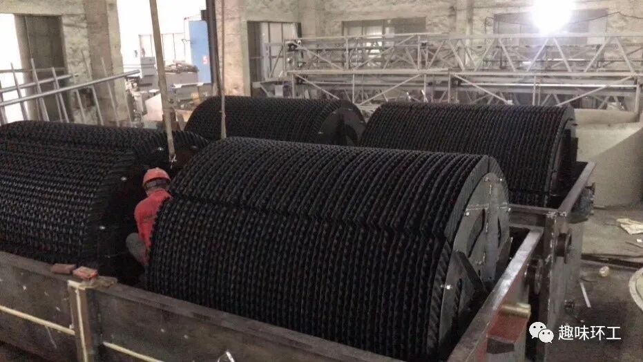

生物转盘的构造
从图1以及视频动画中,我们可以看到生物转盘的外形及布置方式。旋转的圆盘可被看作介质,一般以紧密的间隔串联组成,其上附有生物膜。这些圆盘由转轴支撑在水面以上,约40%被淹没在污水中,轴与流动的废水齐平,使圆盘以每分钟2到5转的速度直角旋转。圆盘通常是由塑料片组成,常用的塑料介质有聚乙烯、聚氯乙烯和膨胀聚苯乙烯,直径从2 m到4 m不等,厚度可达10 mm。

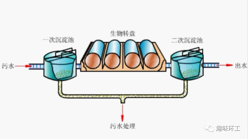

生物转盘的运行
生物转盘法是生物膜法污水处理工艺中的一种,用于初级处理之后的二级处理。初级处理过程主要是去除废水中混杂的各种砂砾、沙子以及粗悬浮物质,这样才能更有效地处理污水中的有机污染物。当污水离开一级沉淀池进入生物转盘部分的时候,污水中的有机物能够被盘片上的生物膜所吸附。由于圆盘40%被淹没在废水中,故有大约95%的表面积交替浸入废水然后暴露在液体上方的空气中[2]。当圆盘通过转动进入空气中之后,空气中的氧气会在微生物的作用下氧化分解有机物。每转动一圈,圆盘就会进行一次吸附-吸氧-氧化分解的过程。在转动的过程中,老化的生物膜也会脱落,新的生物膜会重新生长,圆盘的生物膜随着污水处理的进程不断更新。通过生物转盘的污水中的有机物能够得到充分的处理,出水再进行后续处置。
