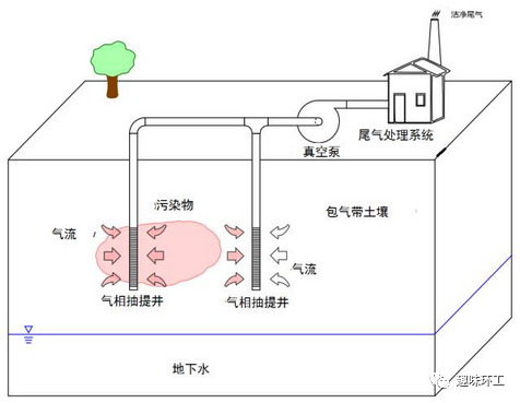

工作流程
SVE系统一般由抽提井、真空泵、尾气处理等几个主要单元组成(见图1)。其工作的流程如下:
(1)土壤中的污染物挥发至气相。
(2)真空泵抽气促使土壤气流动,污染物随气相抽出。
(3)气体流动促使污染物持续挥发,不断被抽出。
(4)收集抽出气,由尾气处理系统处置达标后排放。
图1  SVE系统示意图
图片来源https://huanbao.bjx.com.cn/news/20171220/868973.shtml

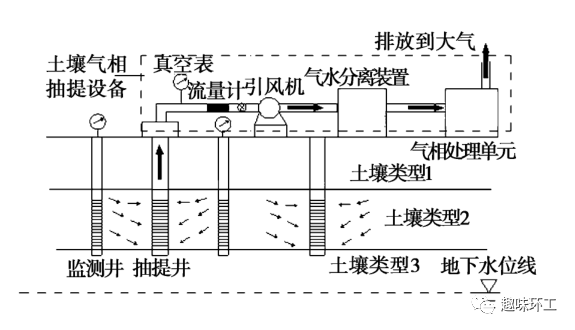

SVE系统设计
SVE系统的设计基于气相流通路径与污染区域交叉点的相互作用过程,其运行应当以提高污染物的去除效率及减少费用为原则。抽提体系是SVE设计的核心,抽提体系常用的选择有:竖井;沟壕或水平井;开挖土堆。其中竖井应用最广泛,抽提具有影响半径大、流场均匀和易于复合等特点而最为常见,适用于处理污染至地表以下较深部位的情况。工程应用中根据污染源性质及现场状况可确定抽提装置的数目、尺寸、形状及分布,并对抽气流量及真空度等操作条件加以控制。SVE系统中的关键组成部分为抽提系统。其抽提井及监测井的结构见图2。
图2 典型SVE系统抽提井及监测井的结构[1]
图3 中试实验系统组成示意[1]

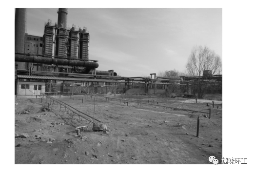

场地图片

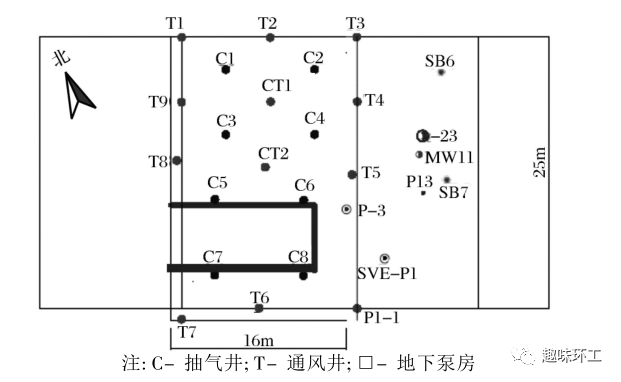

图5 工程井平面布置示意图[2]
图6 工程井现场布置图[2]
