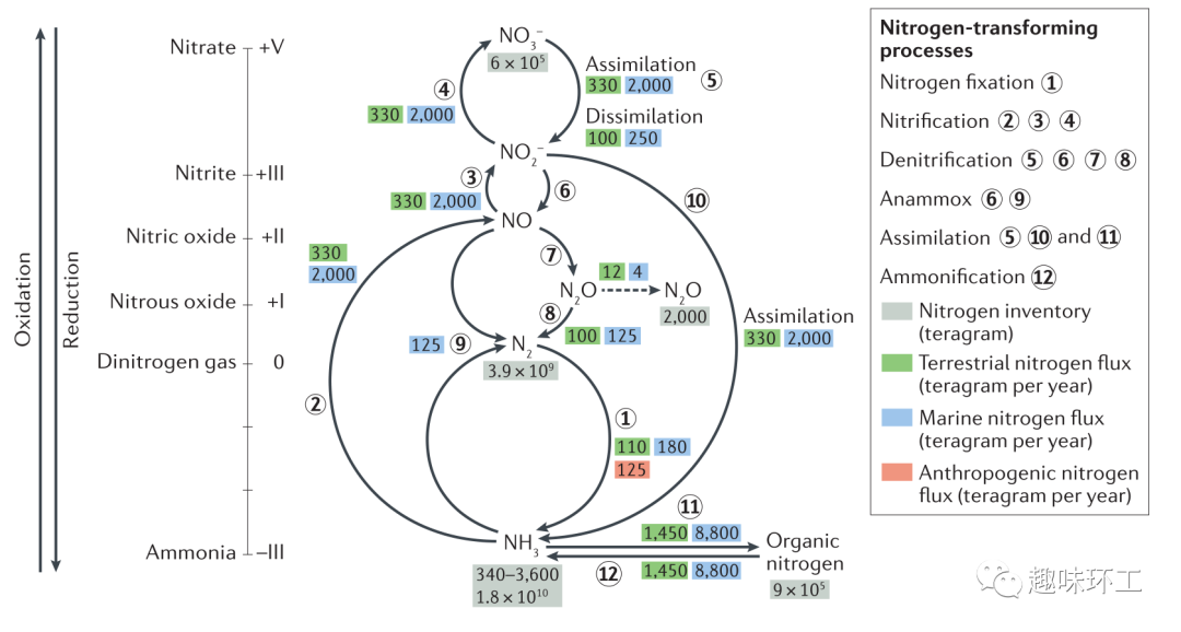

微生物对氮的转化常被描述为一个循环,由六个不同氮转化过程组成,分别为同化、氨化、硝化、反硝化、厌氧氨氧化和固氮。氮转化过程的通量有很大的不同,氮循环并非是平衡的。
本文将介绍微生物对氮化合物的转化反应。
图1 氮转化流程图
