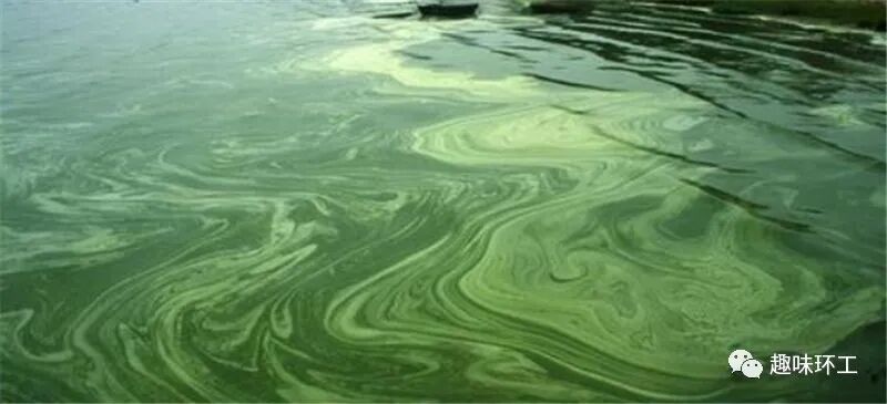

农业废水
农业污水是指一部分由农牧业生产排出的污水和降水或是灌溉水流过农田或经农田渗漏排出的水。为了避免杂草、昆虫对于农作物的侵害,农业生产中需要利用农药完成除草、杀菌、杀虫过程,化肥农药的大规模使用,使得正常的农业生产活动变成了水体污染的主要来源。氮、磷、钾肥引起的水体富营养化,高残留、难降解的农药引起的水体污染,造成了农业污水污染全球水质的惊人现象。其主要污染物是被污染的水质环境中常见的难降解有机污染物,运用传统的工艺处理相对较困难,而电芬顿技术因其具有强大的氧化能力从而可以有效降解废水中的难降解有机污染物。

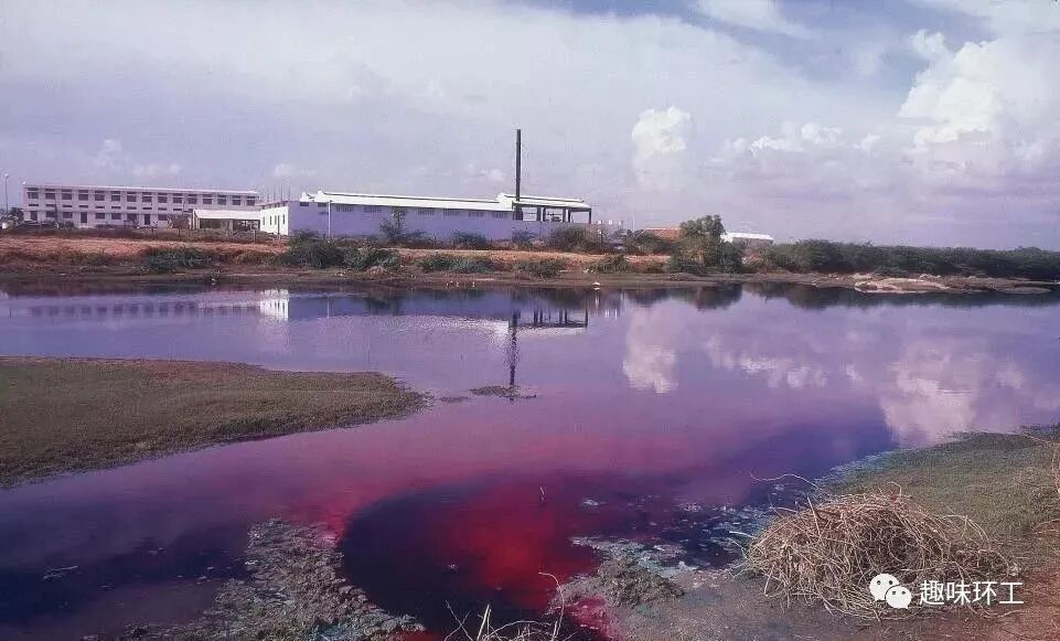

印染废水
作为难降解废水的典型代表之一,印染废水是以加工棉、麻、化学纤维及其混纺产品、丝绸为主的印染厂等排出的废水。纤维种类和加工工艺不同,印染废水的水量和水质也不同。印染废水具有水量大、水质变化大、有机污染物含量高、碱性大等特点,属难处理的工业废水之一。其废水特点是COD 浓度大、难生物降解、色度高,其中含有的污染物对生态环境和生物体的正常生命活动产生了严重危害。电芬顿产生的强氧化剂·OH 可与发色基团反应,使得发色基团所对应的化学键断裂,从而实现染料的脱色,故而能够实现染料废水达标排放的目的。

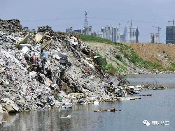

垃圾渗滤液
垃圾渗滤液是指来源于垃圾填埋场中垃圾本身含有的水分、进入填埋场的雨雪水及其他水分,并经历垃圾层和覆土层而形成的一种高浓度的有机废水。渗滤液的特性与垃圾堆积时间、成分和降雨量等因素息息相关,其成分复杂,含有大量的有机物,氨氮、细菌及重金属等。传统生化方法如厌氧消化、厌氧活性污泥法等处理方法因为其氧化能力差,不能彻底去除垃圾渗滤液中的难降解物质,因此研究人员尝试采用电芬顿技术高效处理垃圾渗滤液,效果显著。
