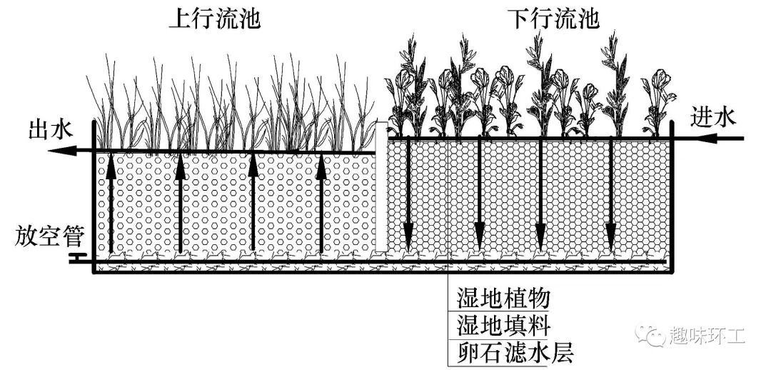

人工湿地是一种根据自然湿地的净化原理设计而成的生态净化工程,其通过将污水、污泥有控制的投配到经人工建造的湿地上,使污水与污泥在沿一定方向流动的过程中,利用土壤、人工介质、植物、微生物的物理、化学、生物三重协同作用,实现对污水、污泥的处理。其作用机理包括吸附、滞留、过滤、氧化还原、沉淀、微生物分解、转化、残留物积累、植物蒸腾和养分吸收及各类植物的作用等。
图1 人工湿地基本流程图

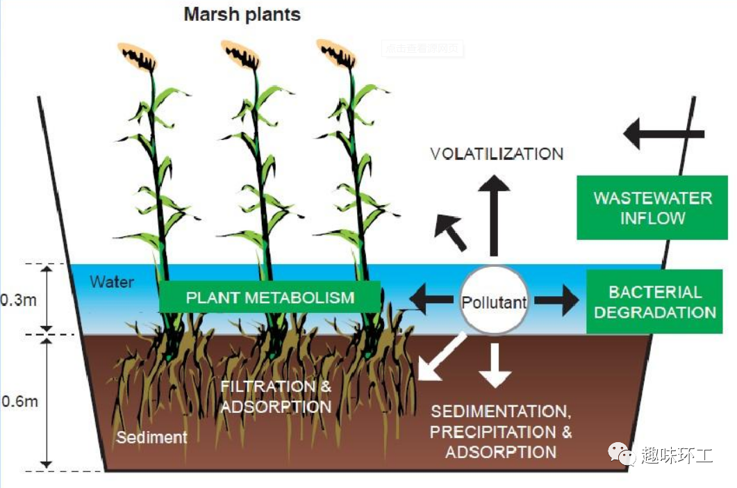

具有各种透水性的特殊基质,如砂、砾石等。人工湿地中的基质又称填料、滤料,基质在为植物和微生物提供生长介质的同时,也能够通过沉淀、过滤、吸附、离子交换、植物吸收和微生物分解等作用直接去除污染物。潜流人工湿地以SS、COD和BOD为去除目标时,根据水力停留时间、占地面积和出水水质等限制因素,可以选用特殊填料为基质。
适于在饱和水和厌氧基质中生长的植物,如美人蕉、风车草、芦苇等。植物是人工湿地的主要组成部分,在人工湿地污水处理工程中发挥着很重要的作用:(1)植物的存在增加了系统和污水的接触面积,有利于悬浮物和病原菌的吸附、去除;(2)植物的存在减少了污水的流动,有利于悬浮物的沉降;(3)植物发达的根系使系统不易形成侵蚀沟,稳定了系统,并且植物根系的生长使系统不易被阻塞;(4)植物具有输送氧气的作用,其根系还具有分泌功能;(5)植物外形美观具有欣赏性,还可以收割回收以达到一定的经济效益;(6)也可作为介质受污染程度的指示物;(7)植物的存在具有一定的保温作用,在冬季可以防止系统结冰。
各种微生物。湿地微生物主要指植物体和底泥中的细菌、真菌、霉菌和放线菌等,对不同污水中的化学组分具有同化、转化和循环作用。人工湿地中微生物的活动是废水中有机物降解的基础,丰富的微生物资源为湿地污水处理系统提供了足够的分解者。
图2 人工湿地组成结构

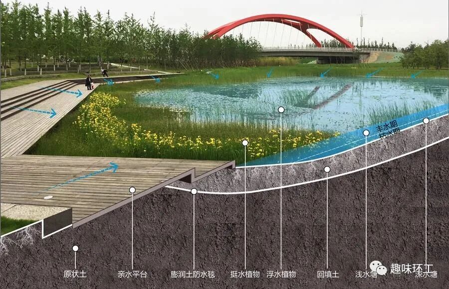

挺水植物系统根据水在湿地中流动的方式不同又分为三种类型:地表流湿地、潜流湿地和垂直流湿地。目前所指的人工湿地一般都是挺水植物系统。
图3 挺水植物人工湿地系统概念图

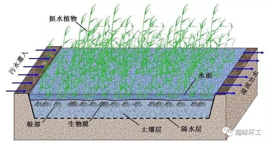

人工湿地系统的净化机理
物理作用主要是对可沉固体、BOD5、氮、磷、难溶有机物等的沉淀作用,填料和植物根系对污染物的过滤和吸附作用。
化学作用是指人工湿地系统中由于植物、填料、微生物及酶的多样性而发生的各种化学反应过程,包括化学沉淀、吸附、离子交换、氧化还原等。
生物作用则主要是依靠微生物的代谢(包括同化、异化作用)、细菌的硝化与反硝化、植物的代谢与吸收等作用,达到对污染物的去除。
最后通过对湿地填料的定期更换或对栽种植物的收割,而使污染物质最终从系统中去除。
图4 人工湿地净化机理

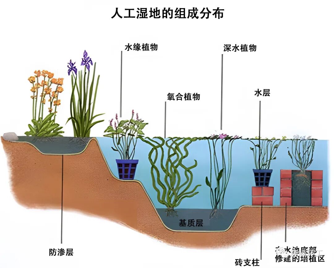

人工湿地系统的建立
一个人工湿地系统的建立,植物的选择和配置是很重要的考虑因素。在系统建立和植物栽种配置时要将系统的主要功能与植物的植物学特性充分结合起来考虑。只有这样,才能充分发挥不同植物各自的优势,达到更好的处理净化效果。湿地植物的栽种配置要根据具体的应用环境和系统工艺来确定,对于一些应用工艺范围较广的植物类型,要充分考虑其在该工艺中的优势,能使其充分发挥自己的长处而居于主导地位。为达到全面的处理和利用效果,应进行有机的搭配,如深根系植物与浅根系植物搭配,丛生型植物与散生型植物搭配,吸收N多的植物与吸收P多的植物搭配,以及常绿植物与季节性植物的季相搭配等。在进行综合处理的一些工艺或工艺段中,切忌配置单一品种,以避免出现季节性的功能下降或功能单一。作为湿地公园规划建设的人工湿地还要考虑景观搭配。
图5 实际人工湿地系统
