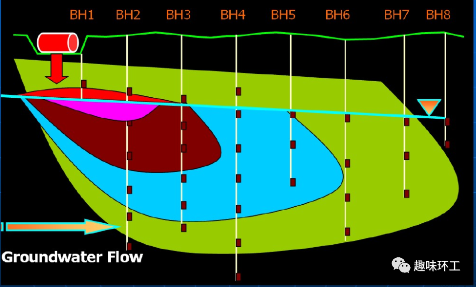

图1  MNA技术原理示意图

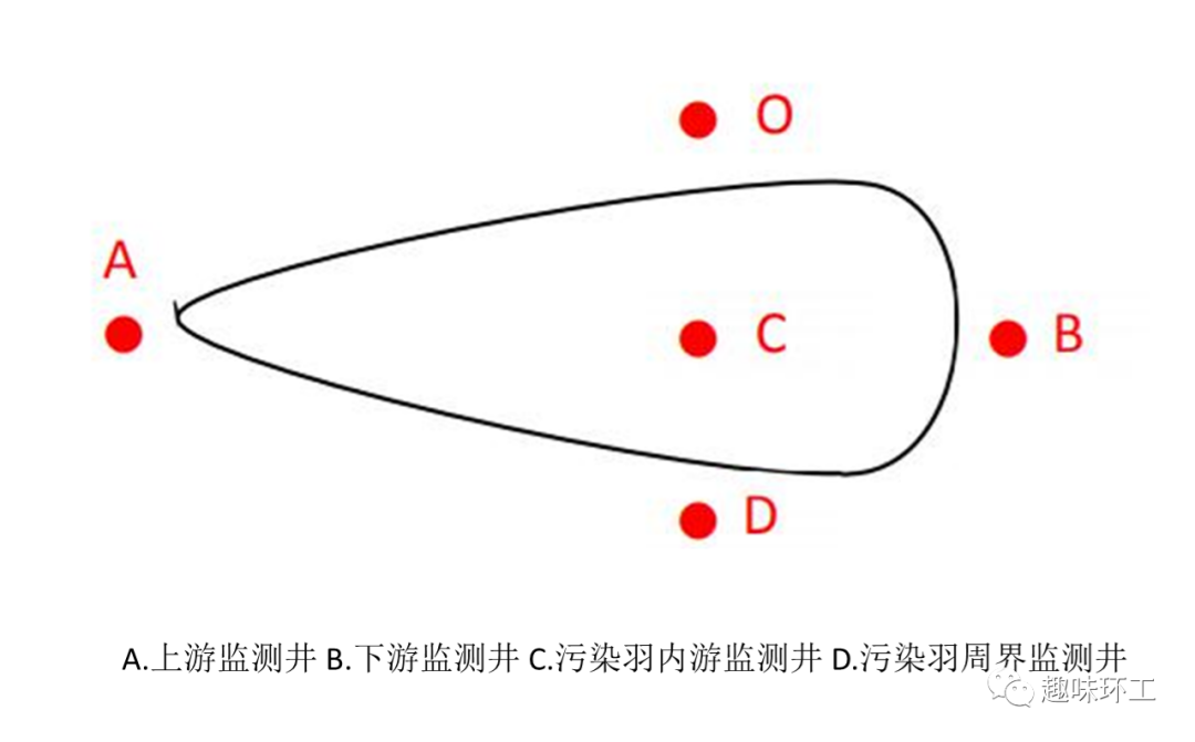

图2  MNA监测方式示意图

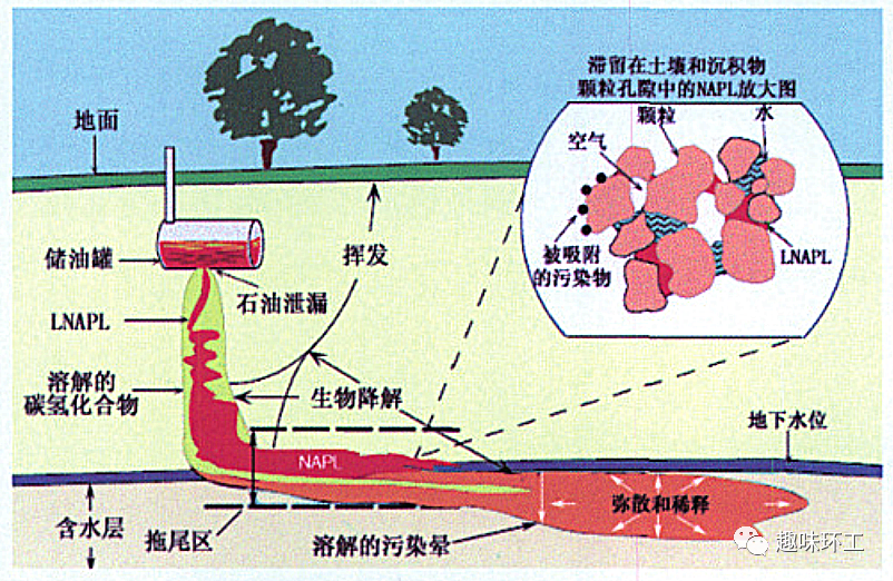

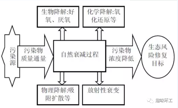

监控自然衰减是指在污染场地中,通过实施有计划的监测方案,依据场地自然发生的物理、化学及生物等作用(包括稀释、扩散、挥发、吸附、化学性或生物性稳定、生物降解以及放射性衰减等),使得土壤和地下水中污染物的数量、毒性、移动性降低到风险可接受水平,该方法除必要的场地控制和监测之外无需人为干预,自然衰减的降解机制如图3所示。
监控自然衰减技术可处理包括碳氢化合物、石油烃、多环芳烃、氯代烃、硝基芳香烃、重金属类、非金属类和含氧阴离子等多种类型的污染物。
图3 自然衰减降解机制

图4 监测井布置
② 监测计划设计
一旦确定MNA为可能有效的技术方法,设计长期性能监测方案。主要监测污染物及其降解产物的种类和浓度。
