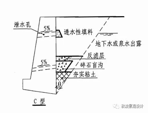

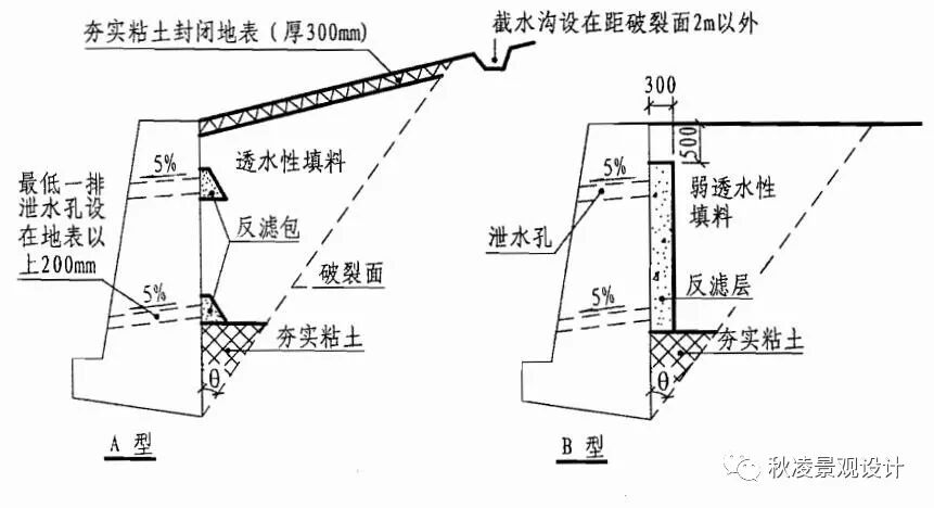

1、根据地表水汇集,墙背填料透水性能及有无地下水等情况,选择A、B、C三种类型之一,或综合其特点后灵活选用。
2、泄水孔孔径100mm左右,间距2~3m,按梅花形布置。泄水孔向外坡度为5%,最低一排泄水孔应高出地面不小于200mm。泄水孔应保持直通无阻。衡重式挡土墙的上,下墙连接处应设泄水孔。
3、当有地下水渗入填料时,应设置排水盲沟,将水顺利排除墙外。

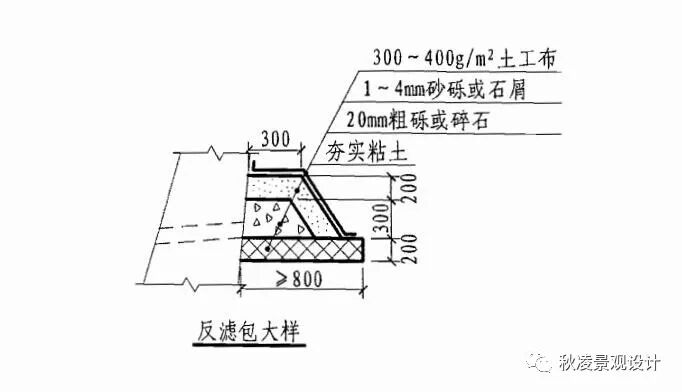

4、反滤层的构造与反滤包同。
