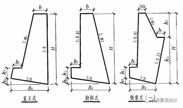

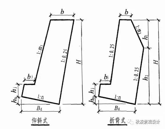

挡土墙是指支承路基填土或山坡土体、防止填土或土体变形失稳的构筑物。
常用挡土墙一般分为三类:
重力式01:
重力式挡土墙01,也是我们平常用的最多的一种挡土墙类型,指的是依靠墙身自重抵抗土体侧压力的挡土墙。重力式挡土墙可用块石、片石、混凝土预制块作为砌体砌筑。
重力式挡土墙02:
重力式挡土墙02:采用片石混凝土、混凝土进行整体浇筑。不常用重力式挡土墙,造价偏高,适用于外部有重大压力。

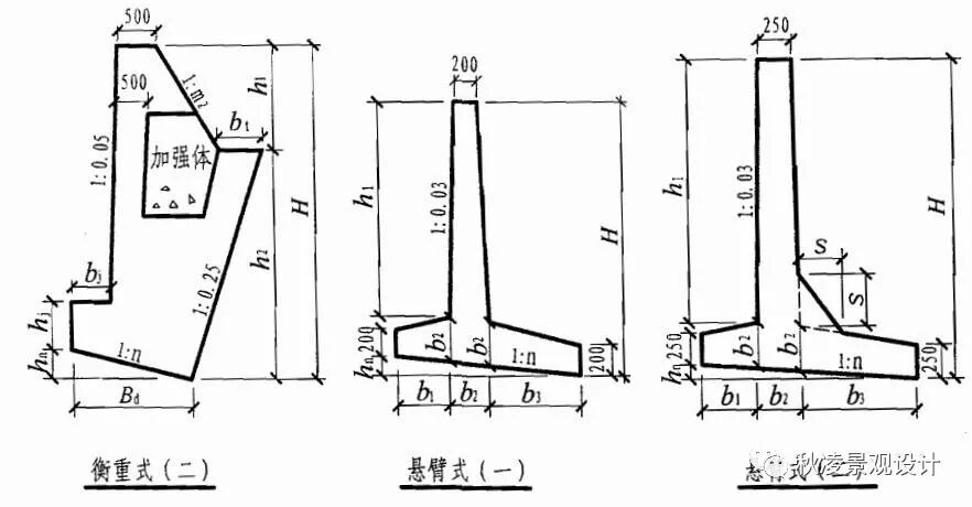

衡重式:
衡重式挡土墙的墙背在上下墙间设衡重台(上下头),利用衡重台上的填土重量使全墙重心后移,增加墙体的稳定性。墙胸坡陡,下墙倾斜,可降低墙高,减少基础开挖。
悬臂式:
悬臂式挡土墙是由立板和底板两部分组成。为便于施工,立板内侧(即墙背)做成竖直面,外侧(即墙面)可做成1:0.02~1:0.05的斜坡,具体坡度值将根据立板的强度和刚度要求确定。
挡土墙类型及其断面图:
1、衡重式应用与墙高6m或者6m以上;
     悬臂式应用与墙高4m或4m以上。
2、衡重式的加强体用C15级毛石混凝土浇筑,高度为0.2倍墙高,位于上、下墙的高度为0.4:0.6.
3、悬臂式的底部应该设置C10级混凝土垫层,厚度100mm,每边宽出100mm,保护层厚度40mm。
