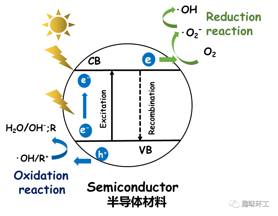

基于半导体的光催化高级氧化技术,是利用半导体在体系中产生的电子空穴对,及其产生的系列活性自由基来处理有机污染物。光催化氧化技术具有能耗低、氧化能力强、无二次污染以及反应条件温和等优点。
图1 半导体材料光催化产生自由基示意图
光催化高级氧化过程中,空穴h+具有氧化性,能够高效的促使体系中的有机污染物迅速降解矿化,电子e–具有还原性,在无氧环境下可以还原水产生氢气,也可以发挥还原重金属的作用。但在光催化反应过程中,载流子极其容易发生复合,电子与空穴发生淬灭作用,使得其利用效率较低。这一现象,也极大的限制了光催化高级氧化技术处理有机污染物的效率。

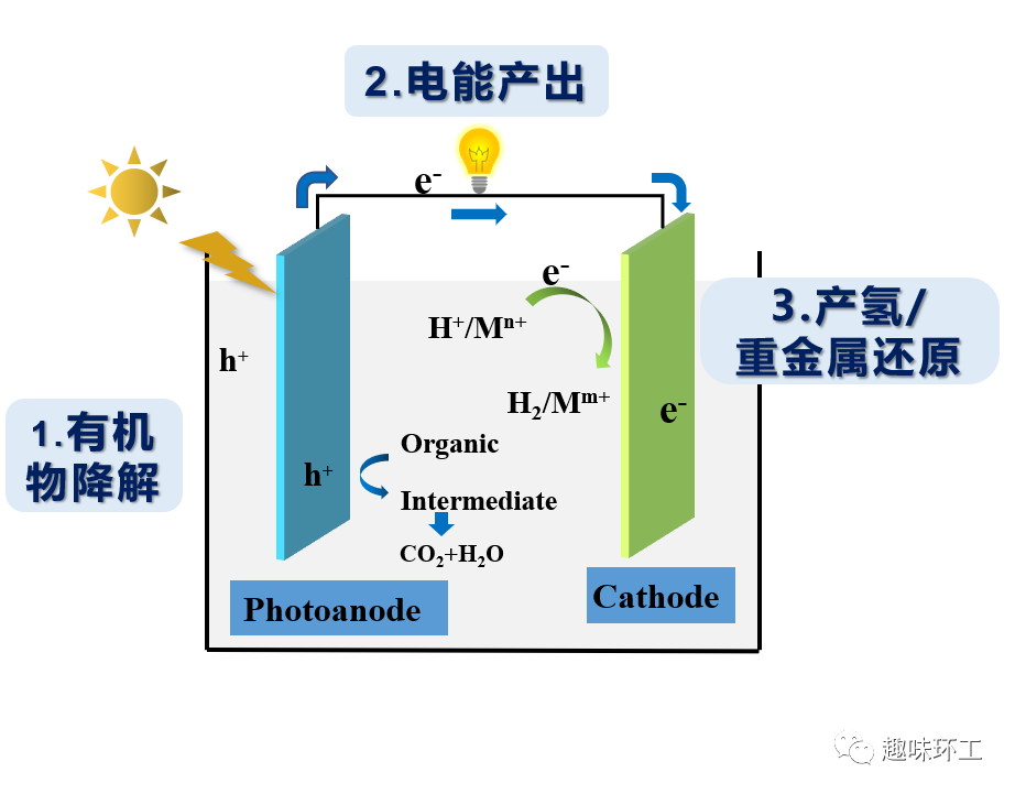

光电催化技术的问世,极大的提高了光催化体系中载流子复合率高的问题。在光电催化体系中,阳极电极多为半导体材料,其在光照下可以产生电子空穴对,在外加偏压的作用下,光生电子可以迅速的由阳极转移到阴极,空穴在阳极处发挥氧化作用,使电子转移至阴极可以起到产氢及还原重金属的功能[1, 2]。如果能有效设计两电极材料,电子能够自发由阳极转移至阴极,则可以构建出光催化燃料电池体系[3],即不提供外部偏压,但具有产能发电潜力的体系。
图2 光电催化高级氧化技术原理示意图
在光电催化高级氧化体系中,阳极电极的选择至关重要,设计具有可见光响应,且载流子分离率高的半导体材料能够提高体系氧化/还原效率。阴极的材料除了常见的铂片以及碳棒外,还可以将半导体材料引入阴极,形成双光电极光电催化体系,此时体系效率能够得到进一步优化。此外,反应器的设计、体系中传质效果、氧含量、pH以及电解质均会对体系的反应效率产生影响。
