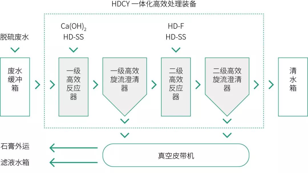

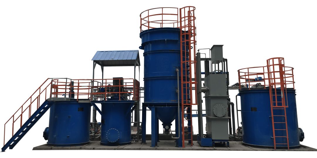

HDCY一体化高效处理装置
采用变间距、变角度叶片旋流布料技术,在提升絮团沉降速度的同时,保证微细颗粒的沉降效果,是目前电厂脱硫废水处理设备的不二选择,辅以HD-SS专用除氟药剂,可将氟化物浓度降低至1mg/L。

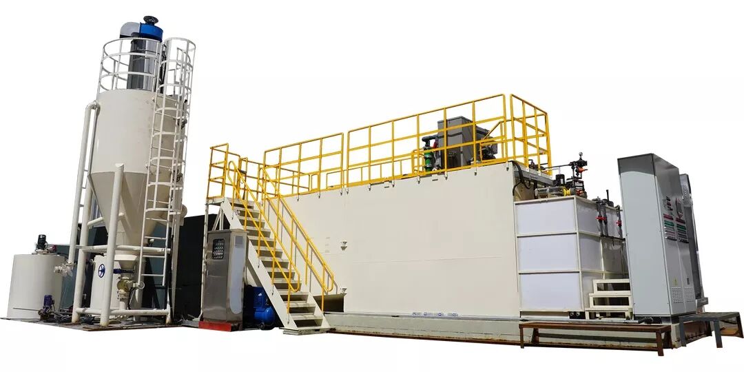

HDCY一体化多效澄清系统
单体设备处理量500-20000t/d,整套系统废水停留处理时间仅需要8min,是目前国际上单位设备体积处理量最大的系统技术。辅以HD-SS专用除氟药剂,可将氟化物浓度降低至1mg/L。

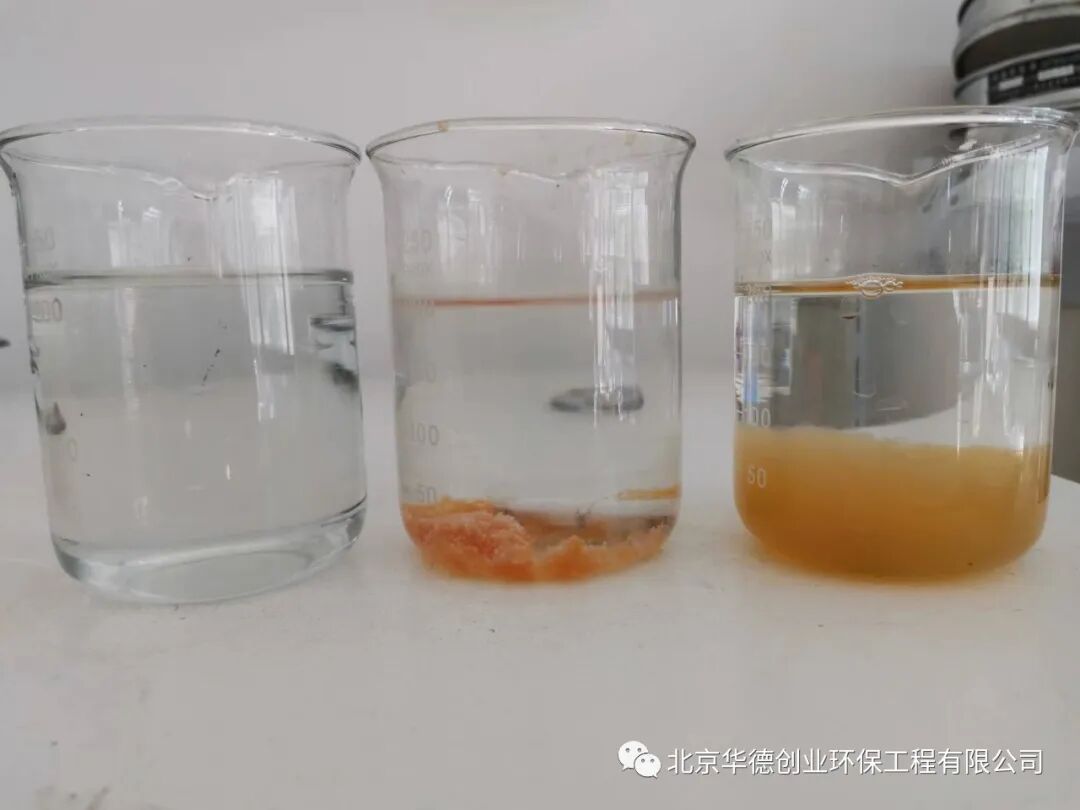

HD-F系列高效除氟剂
  • 解决传统除氟无法达到10mg/L以下的瓶颈问题,氟化物含量可降至1.0mg/L以下
  • 同国内各类除氟药剂相比,运行成本最低
  • 产渣量小,无二次污染,环境友好型

高浓度含氟废水处理(以脱硫废水处理为例)

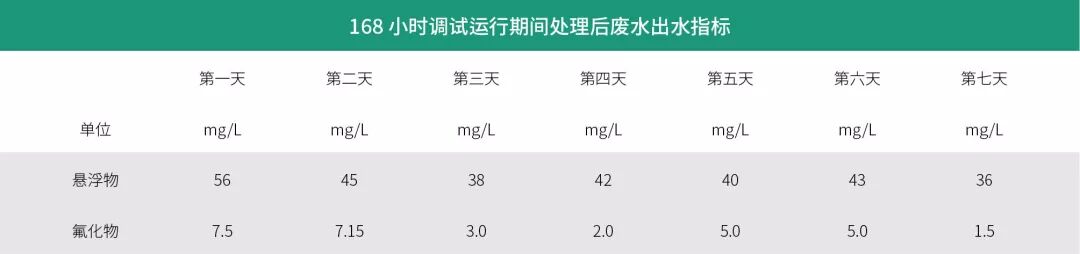

某热电厂,采用 HDCY 一体化高效处理装置,该项目为石灰石-石膏法脱硫工艺,脱硫废水水量为15m?/h, 悬浮物浓度30000mg/L,氟化物浓度250mg/L,因该项目地处南水北调沿线,脱硫废水排放标准需按照《山东省南水北调沿线污水污染物综合排放标准(山东省地方标准DB37/599-2006)》一般保护区域指标执行,即处理后废水悬浮物浓度≤70mg/L,氟化物浓度≤10mg/L。
内蒙古某铅锌矿,采用HDCY 一体化多效澄清系统。该项目矿井水排水量3800m?/d,该矿井水中重金属、氟化物、COD 等超标,因位于草原生态区,排水环保标准较高, 必须满足《国家地表水质标准(GB3838-2002)》中 IV 类标准后排放,其中氟化物浓度要求≤ 1mg/L。
