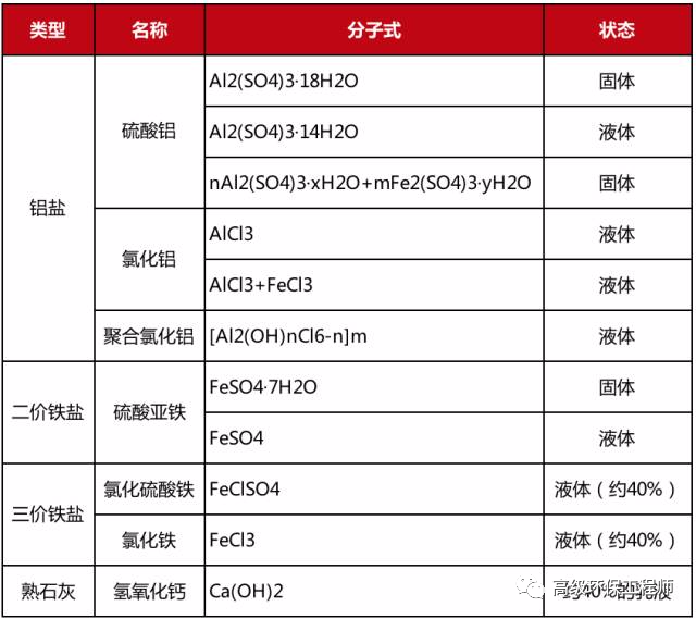

为了生成非溶解性的磷酸盐化合物,用于化学除磷的化学药剂主要是金属盐药剂和氢氧化钙。许多高价金属离子药剂投加到污水中后都会与污水中的溶解性磷离子结合生成难溶解性的化合物,但出于经济原因考虑,用于磷沉析的金属盐药剂主要是Fe3+盐、Fe2+盐和Al3+盐,这些药剂是以溶液和悬浮液状态使用的。除金属盐药剂外,氢氧化钙也用作沉析药剂,反应生成不溶于水的磷酸钙。

铝盐除磷方程式:
Al2(SO4)3+6H2O----2Al(OH)3+3SO42-+6CO2
Al2(SO4)3+2PO4----2AlPO4+3SO42-
在pH为6.0-6.5的条件下,每1mol的磷需要加铝1.5-3.0mol。如果水显碱性,在加铝之前应先降低pH以减少Al(OH)3沉淀。
铁盐除磷方程式:
Fe2(SO4)3+3HCO3----Fe(OH)3+2SO42-+3CO2
Fe3++PO43----FePO4↓pH=5~5.5
每1mol磷需要加铁(Fe3+)1.5-3mol,最佳pH为5.0。
对磷含量为5mg/l左右的二级处理水,通过投加100-200mg/l的氯化铁(FeCl3.6H2O)就可以得到90%以上的磷去除率。
金属氢氧化物会形成大块的絮凝体,这对于沉析产物的絮凝是有利的,同时还会吸附胶体状的物质、细微悬浮颗粒。需要注意的是有机物在以化学除磷为目的化学沉析反应中的沉析去除是次要的,但在分离时有机性胶体以及悬浮物的凝结在絮凝体中则是决定性的过程。
沉析效果是受PH值影响的,金属磷酸盐的溶解性同样也受PH的影响。对于铁盐最佳PH值范围为5.0~5.5,对于铝盐为6.0~7.0,因为在以上PH值范围内FePO4或AIPO4的溶解性最小。另外使用金属盐药剂会给污水和污泥处理还会带来益处,比如会降低污泥的污泥指数,有利于沼气脱硫等。
由于金属盐药剂的投加会使污水处理厂出水中的Cl-或SO2-4离子含量增加。如果沉析药剂溶液中另外含有酸的话,则需特别加以注意。
投加金属盐药剂后相应会降低污水的碱度,这也许会对净化产生不利影响。当在同步沉析工艺中使用硫酸铁时,必须考虑对硝化反应的影响。
另外,如果污水处理厂污泥用于农业,使用金属盐药剂除磷时必须考虑铝或者铁负荷对农业的影响。
石灰除磷方程式:
5Ca2++4OH-+3HPO42----Ca5OH(PO4)3+3H2O
为使磷的去除率达到90%以上,需要把pH值调到10.5-11.0以上。Ca/P的重量比为2.2:1以上。

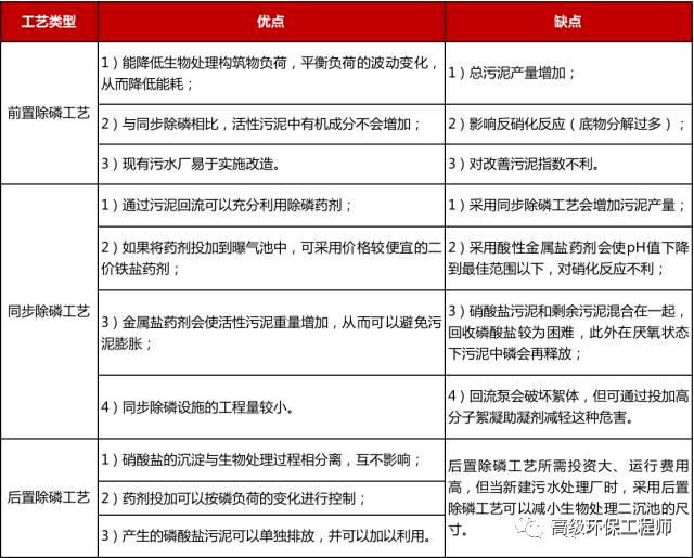

按除磷剂的投加地点不同,化学除磷可以分为:前置除磷、同步除磷和后置除磷。

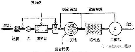

前置除磷工艺的特点是除磷剂投加在沉砂池中、初沉池的进水渠(管)中、或者文丘里渠(利用涡流)中。其一般需要设置产生涡流的装置或者供给能量以满足混合的需要。相应产生的沉析产物(大块状的絮凝体)在初沉池中通过沉淀被分离。如果生物段采用的是生物滤池,则不允许使用铁盐药剂,以防止对填料产生危害(产生黄锈)。
前置除磷工艺由于仅在现有工艺前端增加化学除磷措施,比较适合于现有污水处理厂的改建,通过这一工艺步骤不仅可以除磷,而且可以减少生物处理设施的负荷。常用的化学药剂主要是石灰和金属盐药剂。前置除磷后控制剩余磷酸盐的含量为1.5-2.5mg/L,完全能满足后续生物处理对磷的需要。

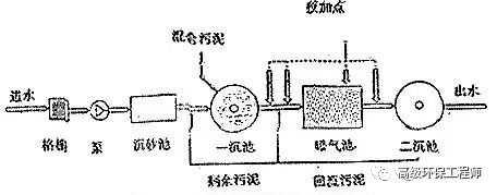

同步除磷是目前使用最广泛的化学除磷工艺,在国外约占所有化学除磷工艺的50%。其工艺是将化学药剂投加在曝气池出水或二沉池进水中,个别情况也有将药剂投加在曝气池进水或回流污泥渠(管)中。
目前已确定对于活性污泥法工艺和生物转盘工艺可采用同步化学除磷方法,但对于生物滤池工艺能否将药剂投加在二次沉淀池进水中尚值得探讨。

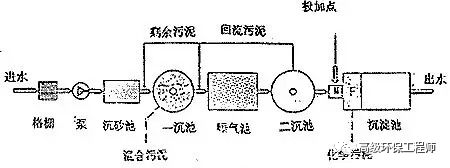

后置除磷是将沉析、絮凝以及被絮凝物质的分离在一个与生物处理相分离的设施中进行,因此也叫二段法工艺。一般将化学药剂投加到二沉池后的一个混合池中,并在其后设置絮凝池和沉淀池(或气浮池)。
对于要求不严的受纳水体,在后置除磷工艺中可采用石灰乳液药剂,但必须对出水pH值加以控制,如可采用CO2进行中和。
采用气浮池可以比沉淀池更好地去除悬浮物和总磷,但因为需要恒定供应空气因而运行费用较高。
各种化学除磷工艺比较
