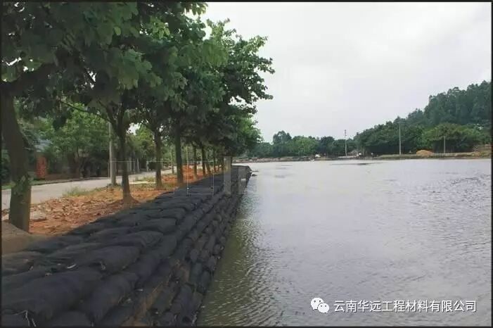

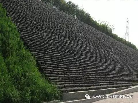

就地取材,拌合成料,熟土入袋,边装边垒,生态连接板,标准联接扣按设计摆放,同层生态袋间用联结扣连结,上下层生态袋用连接扣结构固定,加筋格栅和连接扣结构架按控制桩拉线固定,每层生态袋设4%排水外坡,生态袋外坡严格按设计坡比控制。
7、素土分层夯实
用人工配合机械,由坡面向外,按设计宽度加50cm进行分层回填,分层厚度为22cm,压实度为95%,虚铺厚度待实验后确定。第一级台阶高度为4m,以后台阶高度为3m,两台阶间按设计宽度留平台,平台设4%向外排水坡度。

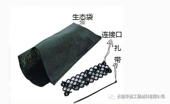

4、装封袋子
在施工现场装填袋子,把运输和处理费用减少到最小。必须确保生态袋是完全地被填满了。为减少生态袋内填充物,可以使用装袋机。
根据实际需要,合适的袋内填充物(最少含15%的土壤)包括:
场地土壤、表土、碎石的混合物
封袋技术包括:
工业用手提缝纫机,扎口带
